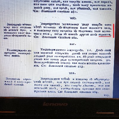

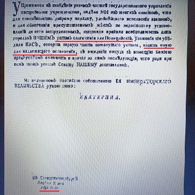

Андрей Захарович писал(а):
В бани шли парится и заодно мыться. Об этом и Екатерина говорит
Екатерина написала хрен знает что...
Если женский пол не парится, а просто моется, то входить можно?
Так что-ли полицейским надо это понимать?
- Миссис Правда! Как Вам не стыдно!
- А что такое?
- Вы нашему Захарычу уже третью ночь обнаженной снитесь...
Very Happy Шутка.
Я тоже за голую правду. За истину.
А то врезался авиатор Огюст Фаньер в Эйфелеву башню.
А наши сказали "пролетел как фанера над Парижем".
Даже Даль не обходился без отсебятины. Ругали его, что придумывал то, чего не было ни до него, ни после.

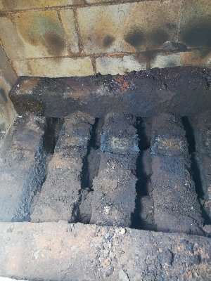

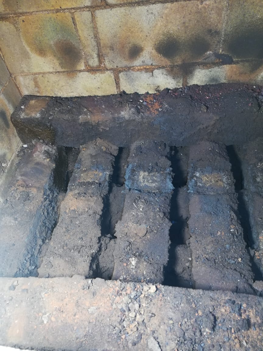

Пыль да сажа.
