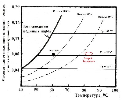

Сообщения: 5732
СообщениеДобавлено: Пт 10 Февраль 2023, 19:34 Ответить с цитатойВернуться к началу
Андрей Захарович писал(а):
Т 80-85 ТТР 50-52
Ясно... Кто получит, тому и приз.

Почему с ЖП не могут получить "пирог Т" без градиентов у потолка?
С ЖП можно получить любую Т. У меня во второй бане стоял Теклар. 120-140 обычное дело!) Один раз было 160. Был ли там легкий пар? Был поначалу, но удовольствия ноль. Геноцидка! А если сделать нормальную Т, то каменка быстро просядет. Пушки не спасают. Вся надежда на Сергея!

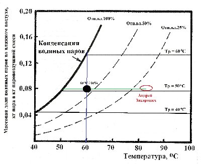

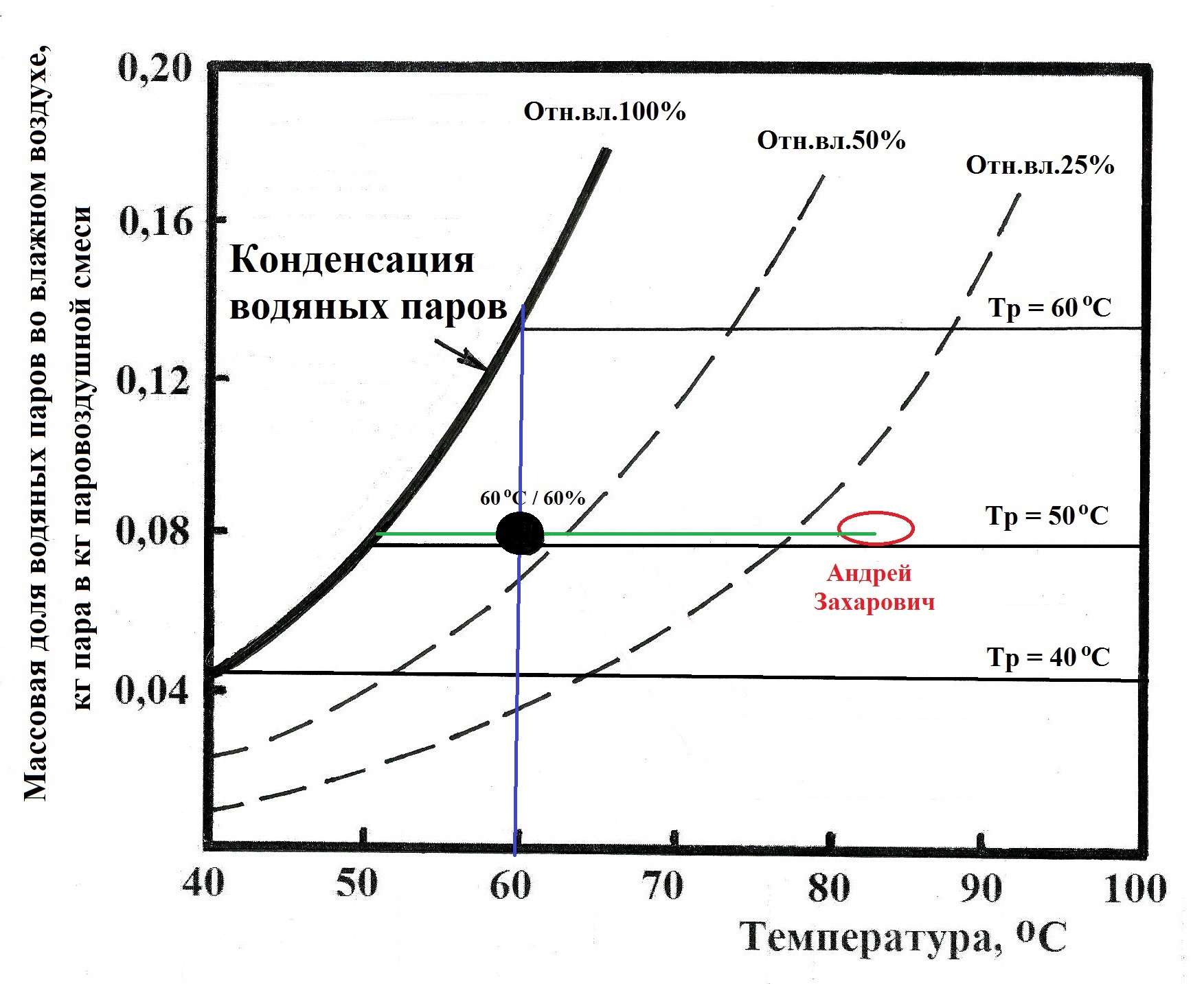

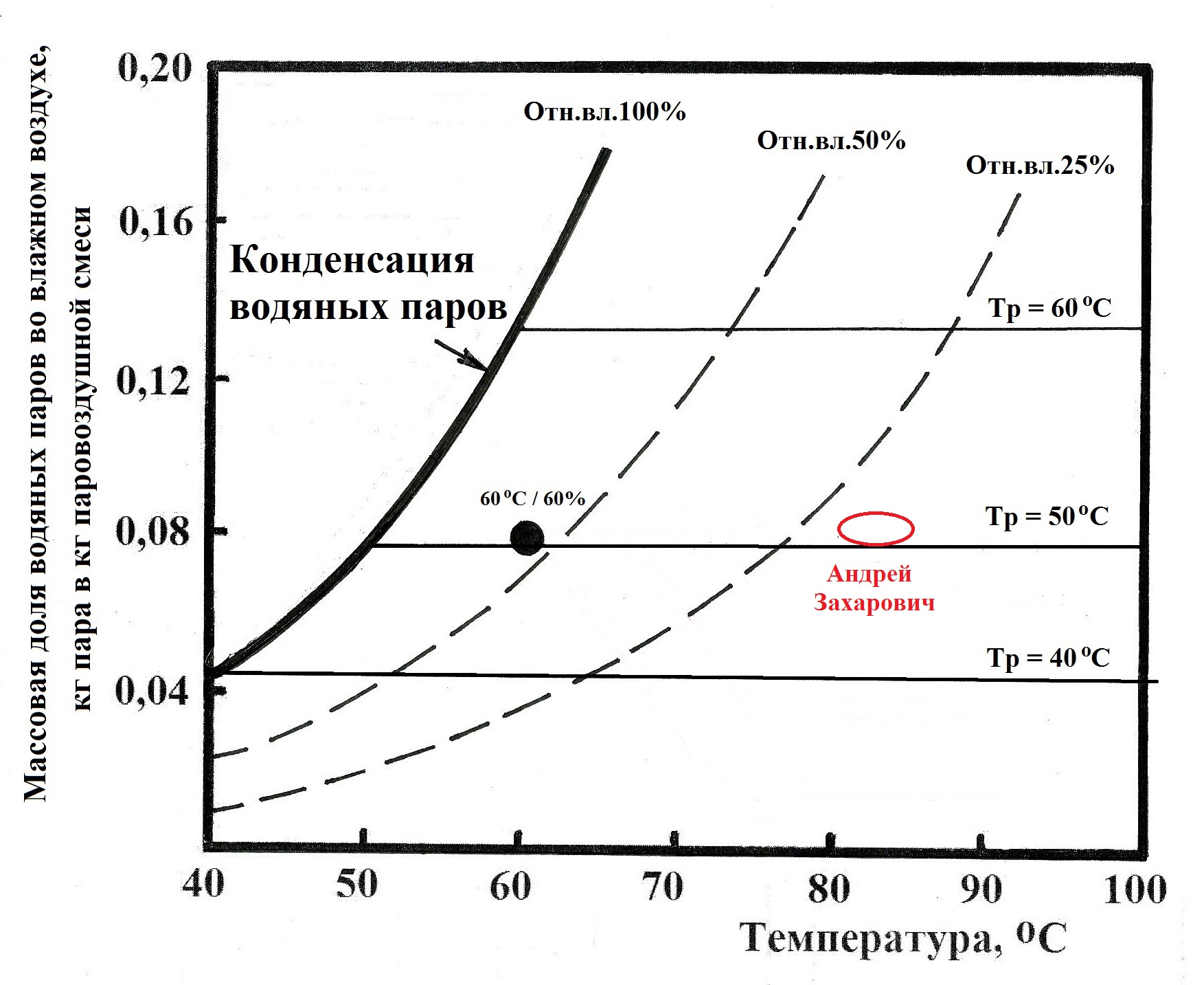

Сообщения: 5732
СообщениеДобавлено: Сб 11 Февраль 2023, 10:35 Ответить с цитатойВернуться к началу
что происходит при растворении пара в воздухе в смысле передачи энергий. При поддачах полными ковшами из каменки вылетает пар в значительной степени насыщенный. Именно тот, который образует пирог (ЛП это облако). Что мешает этому пирогу раствориться? В обоих случаях расход воды одинаковый.
Пар (в том чисте и виде пирога) сам по себе "растворяется" (диффузионно смешивается с воздухом).
Но медленно. При выбросе из каменки успевает всплыть.
Пирогу надо помочь раствориться...
Мне кажется, у всех уже есть консенсус. У Вас при поддаче ковшом образуется слишком "богатая смесь", не хватает либо воздуха, либо температуры. Поэтому Вы и подаете по чуть-чуть.
Кроме того, потолок низковат, смешаться не успевает. Вот Вы и используете "хлопки-ухания", чтоб подать не ленивым ламинарным потоком вверх, а быстрой турбулентной струей вбок.
Вот Минеев сейчас и подумывает смешать пар и воздух частично прямо в каменке (сделать предварительную смесь, промежуточный продукт, препрег, полуфабрикат, прекурсор, то есть "густотертый" пар). А потом ему придется выпускать этот "густотеркий" из каменки через зазор прикрытой дверки, чтобы смешать струей уже в бане. Или пользоваться инструментами (веником, опахалом, полотенцем, простыней), но так, чтобы не остудить.
Так или иначе, "начало начал" начинается в арифметике - одна смесь смешивается с другой с обменом-усреднением составов и температур.
Так, режим 60/60 можно получить даже и при смешении пара 60 с воздухом 60 (дуть феном 60 на мокрые стены 60). Или смешением Вашего ЛП с паром у кожи 50.
Вариантов слишком много. Мне интересней самые обычные белые каменки в белой топке. Вам же что-то другое...
 Размер файла:  391.07 КБ
 Просмотров:  27 раз(а)

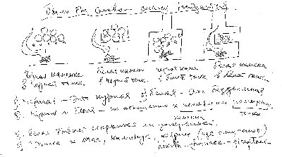

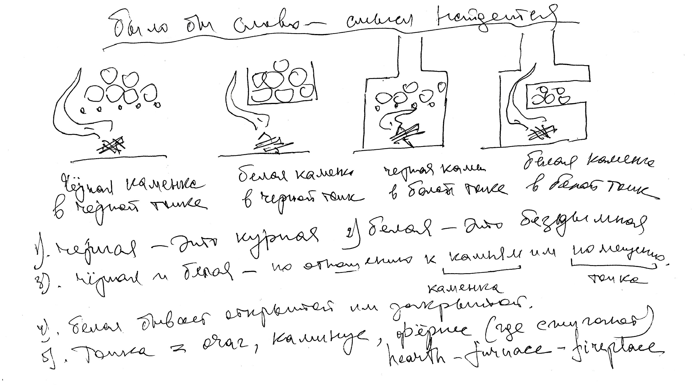

Сообщения: 5732
СообщениеДобавлено: Сб 11 Февраль 2023, 17:45 Ответить с цитатойВернуться к началу
Про белую топку первый раз слышу. Это что?
 Размер файла:  516.94 КБ
 Просмотров:  65 раз(а)
Юрий Степанович
Сообщения: 89
Регион: Ростовская область
СообщениеДобавлено: Сб 11 Февраль 2023, 20:50 Ответить с цитатойВернуться к началу
Интересная градация каменок и топок на чёрные и белые.
Андрей Захарович
Сообщения: 985
Регион: USA
СообщениеДобавлено: Сб 11 Февраль 2023, 22:29 Ответить с цитатойВернуться к началу
Согласен! Если не ошибаюсь, по поводу топок это впервые предложено.
