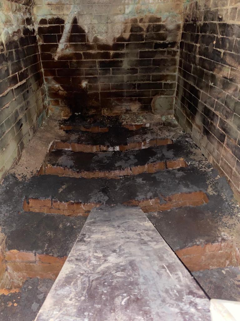

alarin писал(а):
А вот еще "сюрприз". Следы жаропрочного чугуна. Теперь у нас пыль не только вкусная, но и красивая.
Цвет окиси хрома, мне кажется, должен был бы быть более пастельным.
А тут похоже, что цвет слишком ядовитый. Наверно, кто-то медь в каменку бросил.
Или какое-нибудь патентованное средство для очистки печи от копоти.
Если бы хромистый чугун давал бы такую зелень, то об этом бы затрубили банщики на каждом углу, наверно...
Искажения цветопередачи скорее. А банщикам клиенты в баню нужны, а не учения для подразделений хим защиты. Будут молча чистить зелень...

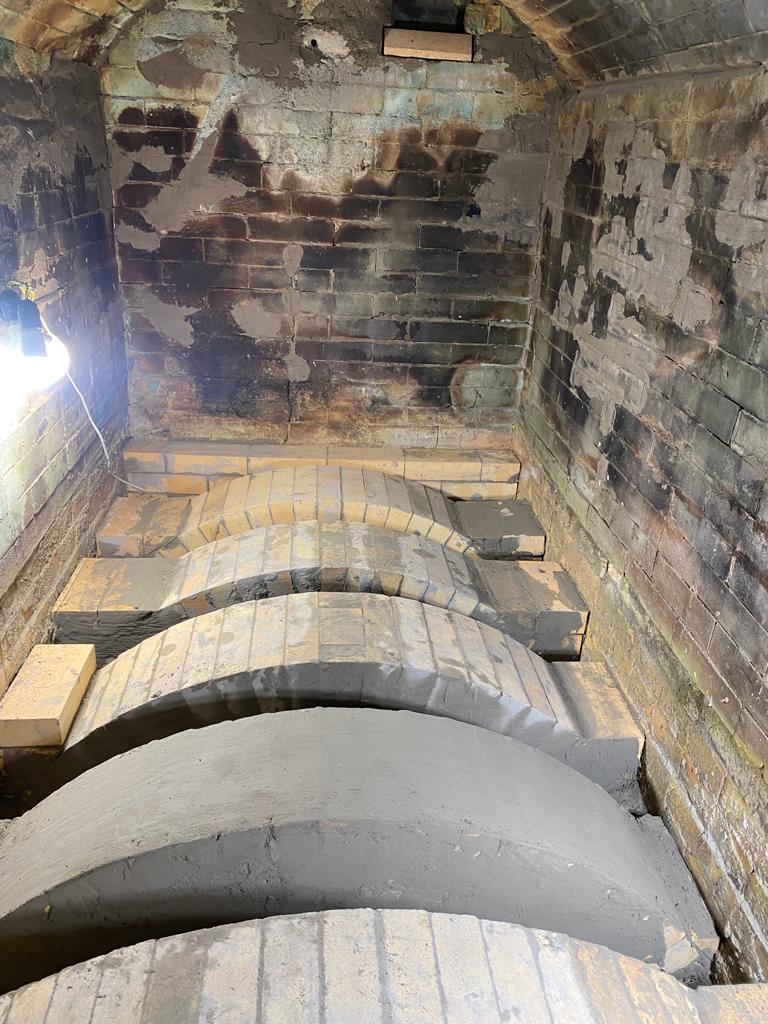

В продолжении фотосессии и возвращаясь к вопросу об оптимальной температуре и теплоемкости для получения ЛП.
Вот, такие арочные своды для поддержки чугунной закладки в проекте. А ниже - это попытка увеличить теплоемкость путем увеличения массы чугуна и как следствие увеличение тепловой мощности и температуры газов. И закономерный результат - перегрев свода, проседание и разрушения как самих арок, так быстрое окисление чугуна с появлением "летних пейзажей". И ко всему этому добавлю, что отсутствие экономайзеров делает КПД таких печей близкими к 20%. А все вместе сие называется интенсификация процессов на "старой классической" материальной платформе.
