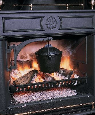

https://yandex.ru/images/search?from=tabbar&text=чайник%20в%20печке%20камине&rpt=simage&lr=11&pos=25&img_url=http%3A%2F%2Fkarmielonline.com%2Fwp-content%2Fuploads%2F2021%2F01%2Fff32b12a69eccb82b3b87a0cc28cac5d.jpg
... Sad когда печеклад настоял на своём... Shocked
 Размер файла:  113.37 КБ
 Просмотров:  182 раз(а)

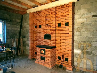

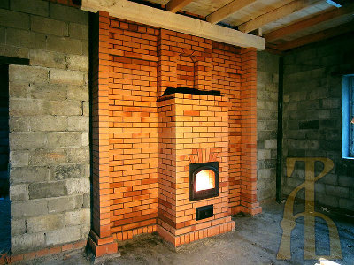

В т.н. "транзитных" топливниках (ХК, ВП, подтопок щитка), априори, будет недоставать воздуха на горение, покуда не перекрыто хайло "первичного" топливника и не открыт шибер/полотно Дпод.
Объективности ради, все "комбинашки", а ПТОВ в первую очередь, по распространённости, оптимальнее исполнять в варианте с 2-мя топливниками.
Последнее время "дрейфуем" в направлении ПТОВшек с одной, с "каминной" топкой/ХК, со стороны комнаты отдыха/зала...

СообщениеДобавлено: Чт 16 Февраль 2023, 14:59 Ответить с цитатойВернуться к началу
контакты в профиле
 Размер файла:  135.46 КБ
 Просмотров:  178 раз(а)
 Размер файла:  115.46 КБ
 Просмотров:  145 раз(а)
