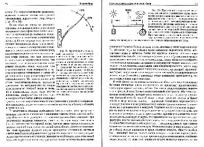

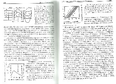

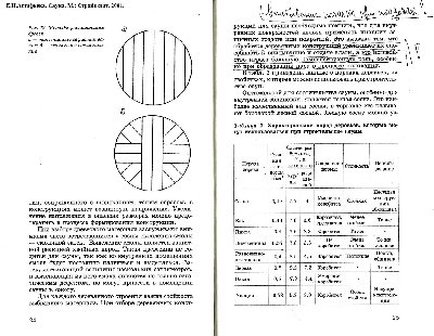

Prison писал(а):
Prison писал(а):
но если за 10 сек 200 г, то даже мой кусок деревяхи за 10 минут должен был хоть что-то напитать.
Но эти 200г на площадь стен бани 20м2. А у Вас какая площадь куска?
У меня площадь куска была 0,1 м.кв, судя по Вашим расчетам, за 10 с это 1 г, за 10 минут 60 г должно было быть. Но даже и грамма не показало.
Раз не впитывает, значит не впитывает. Значит, я ошибся.
*Когда-то у меня сосед по даче был. Всё сучки особые в лесу собирал. И даже коромысло с деревянным блином было, все время то поднималось, то опускалось до земли.
 Размер файла:  436.25 КБ
 Просмотров:  40 раз(а)
 Размер файла:  425.07 КБ

Вопрос во времени
Сообщения: 5623
СообщениеДобавлено: Чт 23 Февраль 2023, 13:30 Ответить с цитатойВернуться к началу
Prison писал(а):
Вопрос во времени
У меня тоже проблема со временем. :D Давно было. Не помню уже ничего.
Помню только, что занимался этим. И считал, и экспериментировал.
Иголки в палочки эскимо загонял и пропаривал. В потолке у меня они до сих пор торчат.
Вообще говоря, 200 г в 10 сек - это большая мощность - под 50 кВт.
Древесина начинает разогреваться.
Попробуйте. Протопите баню нараспашку. Потом 200 г в каменку плесните. Много пара останется через 10 секунд?
Это как бочку с мазутом пропаривать из шланга...
 Размер файла:  588.01 КБ
 Просмотров:  36 раз(а)
 Размер файла:  553.4 КБ

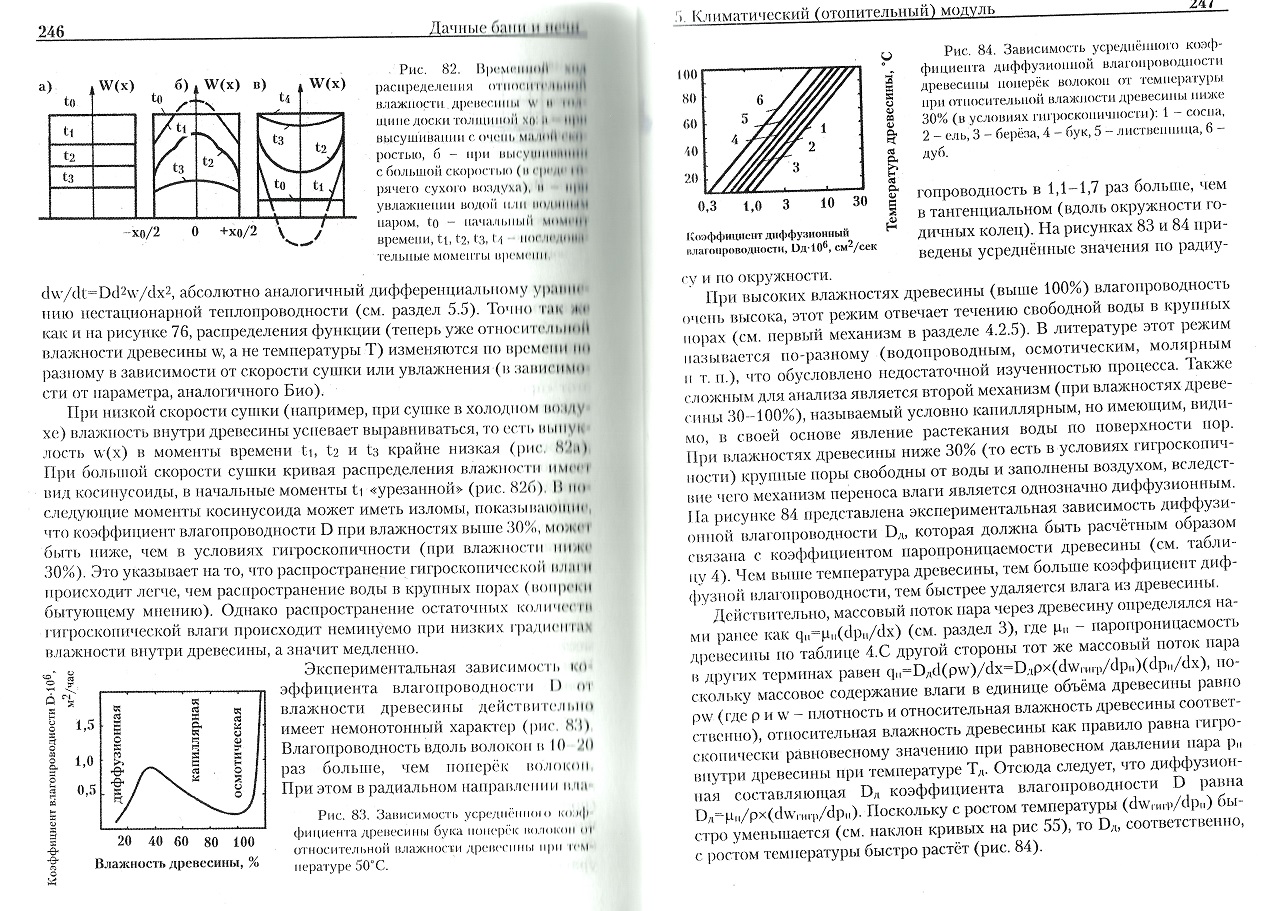

СообщениеДобавлено: Пт 24 Февраль 2023, 10:59 Ответить с цитатойВернуться к началу
Сейчас посмотрел свой выложенный вчера скан из "Дачных бань и печей" и был неприятно поражен, что там вместо "параболы" написана "косинусоида". :D Черт-те что... Откуда это?
Много раз надо перечитать себя и переписать, чтобы исправить все ошибки.
*Ладно. Хорошо, что это не учебное, не тиражное и не коммерческое издание.
Кстати, зародилось как последствие заказного редактирования иностранных материалов по технологии спецодежды. Там ведь порой нужна и влагонепроницаемость, и паропроницаемость, и низкая теплопроводность, и пожаробезопасность, и впитываемость пота, и вентилируемость, и быстрая сушка и много еще чего.
