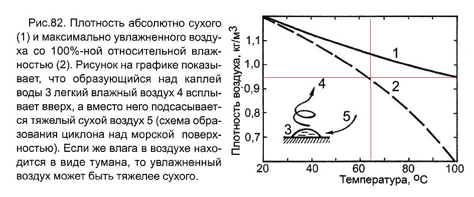

Андрей Захарович писал(а): |
Юрий Хошев писал(а): |
не хватает у Вас утром температуры.
Надо пар "закрепить". То есть разбавить его горячим воздухом.
Если пар Т240 разбавить воздухом Т240 вдвое, то получим закрепленный пар с температурой Т400. |
Что-то мне подсказывает, что арифметика тут другая и Т ПВС в печи будет 240. |
Да. Температура ПВС будет Т240 (сохранится).
А вот "эффективная" (эквивалентная) температура закреп-пара будет 400.
Это вы про энтальпию что ли? Не будем забывать, что закреп пар после каменки превращается в раскреп пар.
Делайте то, что у вас лучше, чем у кого либо получается - рисуйте! |
В баню с метеоточкой О начинаете подавать пар Т400 и по красной прямой постепенно лезете до ЛП.
Но наутро у Вас пар Т240. И по синей прямой Вам в метеоточку ЛП не попасть (пар будет влажный).
Поэтому Вы разбавляете пар Т240 воздухом с Т240 и получаете ПВС с метеоточкой ЗАКРЕП.
Этот закреп подаете в баню и получаете ЛП.
То есть, при подаче Т240 Вам не хватает тепла, чтобы получить метеоточку.
Поэтому пар Т240 сопровождаете (закрепляете) горячим воздухом Т240 (поскольку греть больше нечем).
Ясно, что греть можно не температурой воздуха Т240, а другой температурой, даже более низкой.
Но это всё "арифметика и термины", общий принцип действий в словах.
А техрегулированием защищается не мысль-идея, а конкретное частное техническое решение (способ или устройство).
Например, Кен приносит в сауну-качалку чайник, заполняет сауну паром - тепла не хватает, сауна превращается условно в хаммам.
Тогда Кен устанавливает чайник под электрокаменкой, она нагревает восходящую смесь воздуха и пара, получается закреп, а затем закреп формирует ЛП в сауне.
побойтесь бога!) |
Вы же сами просили "пологую, идущую вверх линию".
Вот я ее Вам и нарисовал.
*Кстати, Вы все время настаивали, что сауна - это не про пар.
А вот "ихние" источники, наоборот, ругают паровое прошлое саун.
