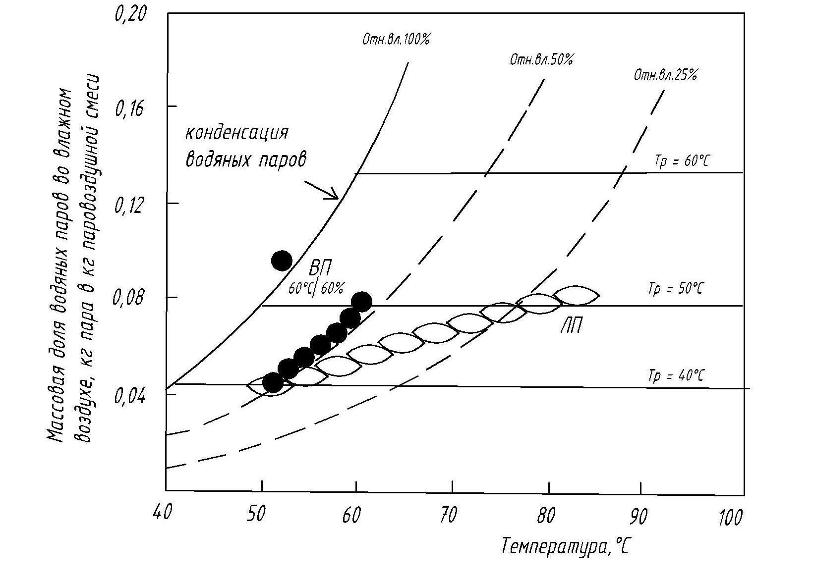

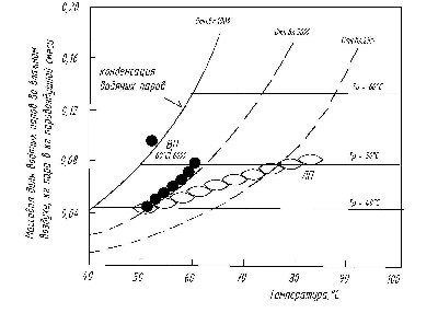

СообщениеДобавлено: Чт 2 Март 2023, 03:39 Ответить с цитатойВернуться к началу
Вот Приз откликнулся на мою просьбу и выдал ВП и ЛП в динамике

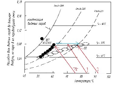

СообщениеДобавлено: Чт 2 Март 2023, 08:11 Ответить с цитатойВернуться к началу
теоретический переход ВП в ЛП путем подогрева сухим воздухом. Поскольку нам не нужно, чтобы пар опустился вниз, а создать облако наверху, но нужно ( теоретически) подавать воздух такой температуры, чтобы он перемешивал ВП и не опускал его. Значит, подавать нужно воздухом строго определенной возрастаюЩей Т ( или мешать). Так известно, что 60/60 нужно мешать воздухом с Т 75 - если дать сразу 100, то пар опуститься вниз. Таким образом синий переход на графике - это сложная технологическая процедура с постоянным увеличением Т воздуха. Или мастерство банщика.
