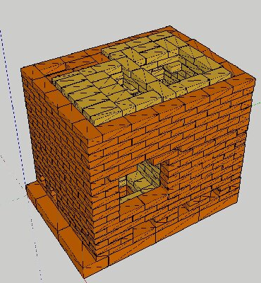

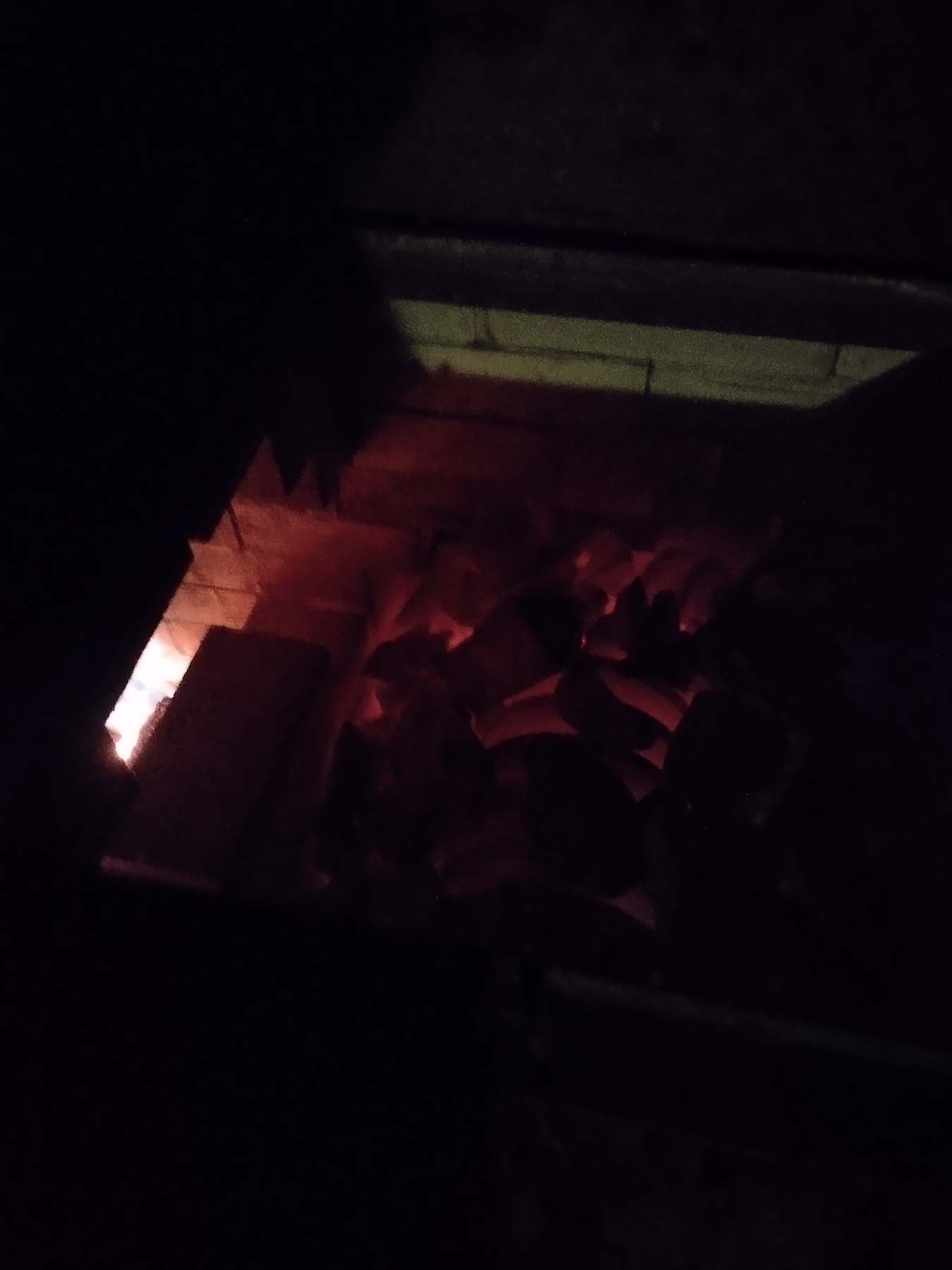

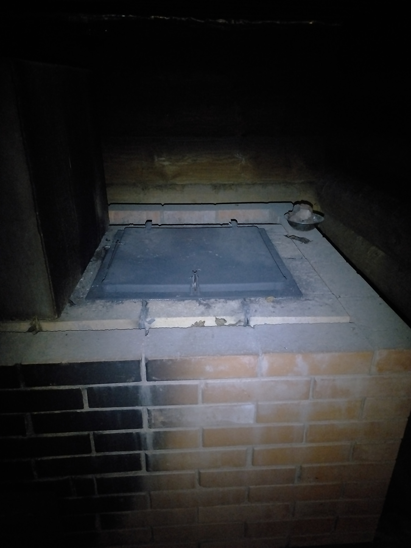

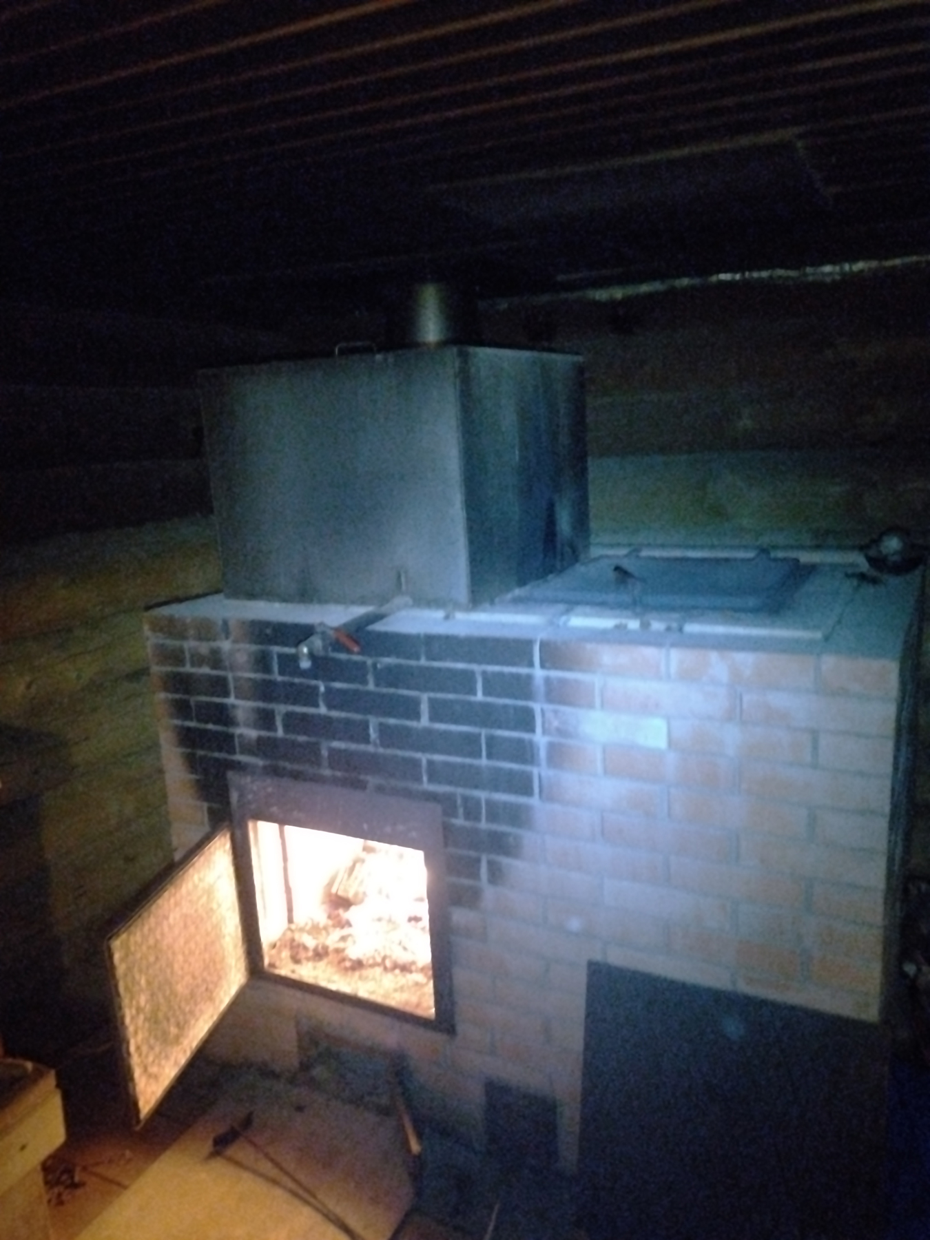

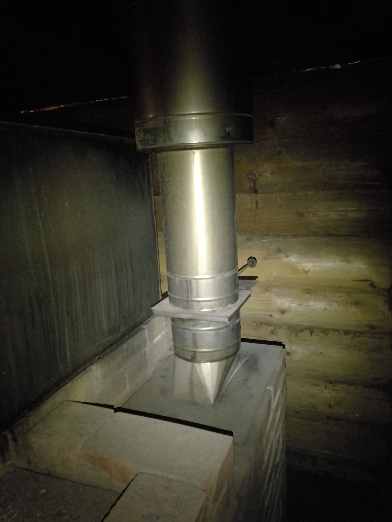

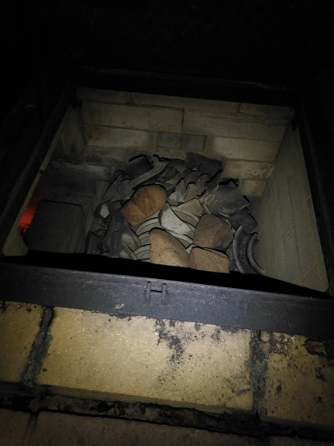

Всем привет!
Хочу немного оживить тему. Пять лет назад сам сложил банную печь на основе проекта Подгорникова. Внес туда ряд конструктивных изменений:
1. Расширил топку и каменку, чтобы увеличить мощность и теплоемкость, т.к. у меня парная 5x3
2. Стенки сделал в 2 ряда: топка и каменка шамотный кирпич, внешняя оболочка и часть дымохода - красный
3. Доступ к каменке сделал вертикальный, тк такой вариант значительно проще обслуживать.
По итогу получилось следующее:
-Парная 5x3, сруб, пол проливной, сама баня на сваях
-Время протопки (включая час на отстояться) 4-6 часов, в зависимости от сезона, желаемой температуры и количества людей
-Камней около 300кг
-После протопки камни сверху красные (видно на фото), чего и хотелось добиться, чтобы получать мелколдисперсионный пар
-Дров жрет много, если топить по полной, то надо около 7 икеевских пакетов дров притащить (в кубах не замерял)
-Если париться в режиме сауны (каменка постоянно открыта), то стартовая температура 120 и примерно за 1.5-2 часа опускается до 100
-При закрытой каменке (открывать только на подкинуть воды) температура около 80гр и держится так как примерно 4 часа (смотря какой сезон и сколько людей)
-Парилось у меня по максимуму 10 человек и на 3 часа пара всем хватало, если меньше людей то и по 5 часов забеги бывали.
-Если прийти на следующий день утром, то температура 50-60 градусов, камни еще шипят и можно получить утренний мягенький пар
Пять лет и пока полет нормальный, но так как я не печник и вообще впервые в жизни что-то клал из кирпича, то косяков было много и я без понятия сколько она реально проживет )
Копоть над топкой - в первый год заложил талькохлорит и он за год превратился в песок, забив дымоход. Так тяга есть всегда с самого начала, но может поначалу немного и в помещение дыма идти, так что начинаю протопку с открытыми дверьми.
Как-то так. Конструкцией Подгорникова очень доволен, большая ему благодарность за идею. Smile

СообщениеДобавлено: Сб 16 Ноябрь 2024, 17:48 Ответить с цитатойВернуться к началу
Класс Smile
На фото вижу трубу на печи за баком.
Не пойму как она туда "попадает".
Могу конечно предположить, что ниже каменки есть ход к трубе.
И как топка сделана, глубина, если за ней ещё труба?
С какой целью сделана такая большая топочная дверка?
Если не трудно, покажите схему этого варианта?
Если есть фото строительства, то буду благодарен.
Знакомый на следующий год хочет такой вариант сделать.

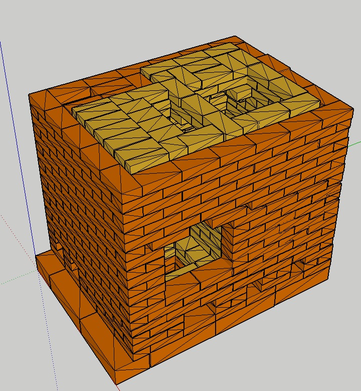

СообщениеДобавлено: Пт 29 Ноябрь 2024, 08:57 Ответить с цитатойВернуться к началу
Класс Smile

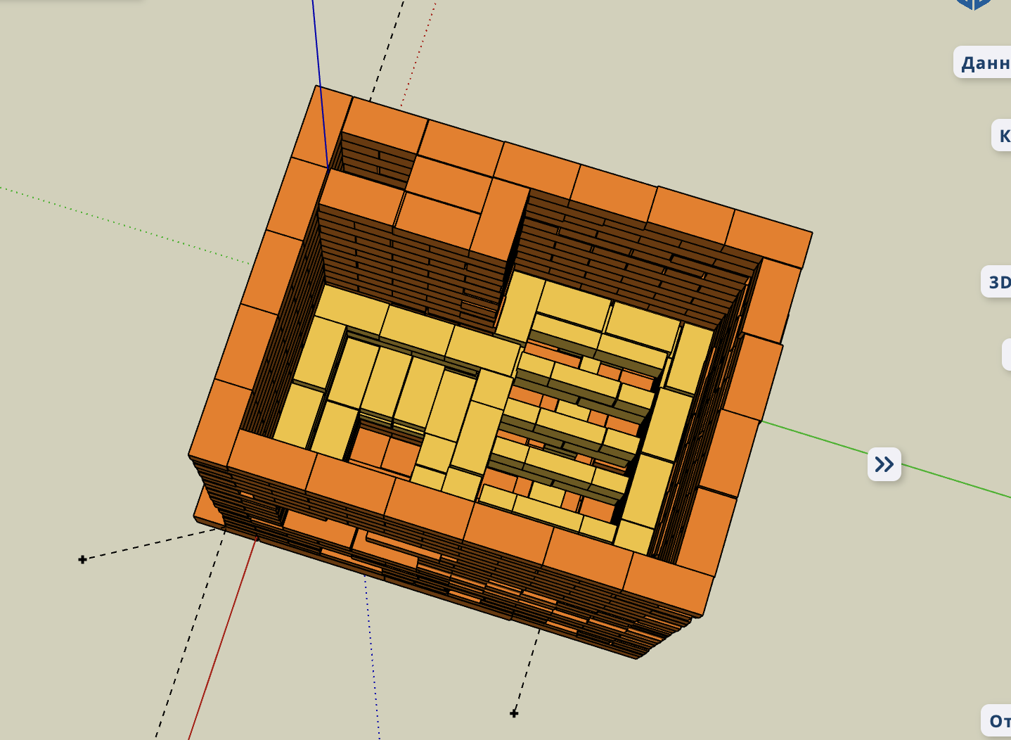

Это стандартная конструкция Подгорникова, дымоход идет через каменку, дальше горизонтально "за топкой" и вертикально по левому дальнему углу. Скриншот приложил + проект в sketchup. Он не очень аккуратный, но принцип должен быть понятен Smile
Глубина 2.5 кирпича шамота выходит, а дымоход дальше уже из красного.
Вот тут сам не знаю, решил, что так будет проще выкладывать Smile В целом, можно было дверку и уже сделать. Я сперва все сложил, а потом мне друг сварил дверки и бак под нее.
Фото, увы не осталось, но проект сумел найти, во вложении.

СообщениеДобавлено: Пт 29 Ноябрь 2024, 13:05 Ответить с цитатойВернуться к началу
Спасибо большое.

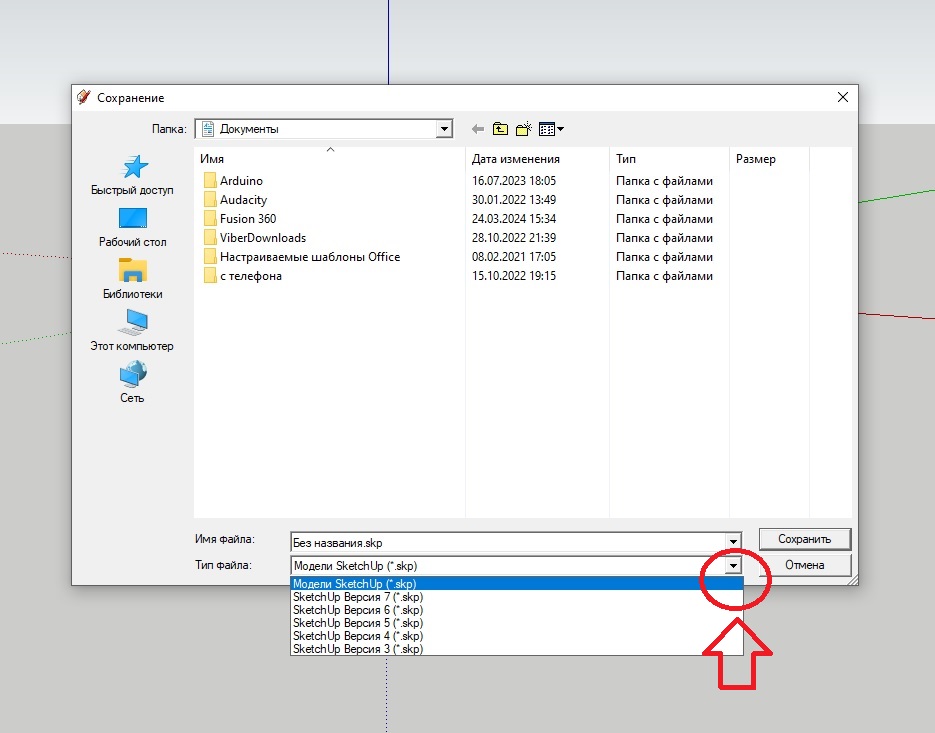

Если не трудно, сохраните проект в более ранней версии. У меня основная рабочая 8-я Русская версия (Есть 20-я ещё), а Ваш показывает SketchUp Model 24.0.0.

СообщениеДобавлено: Пт 29 Ноябрь 2024, 14:02 Ответить с цитатойВернуться к началу

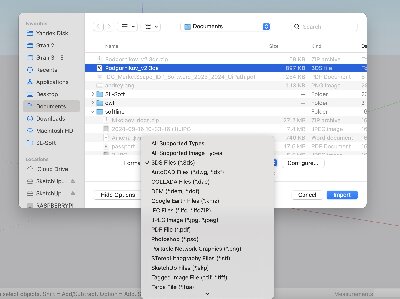

tuomob писал(а):
Спасибо большое.
С этим есть проблема, я нашел этот проект только в облаке самого sketchup, а оттуда она мне позволяет его скачать только уже в новом формате. Преобразовал в stl формат, вроде его можно загрузить в sketchup. Либо через VPN можете загрузить себе последнюю бесплатную версию SketchUp for Web.

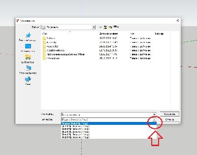

СообщениеДобавлено: Пт 29 Ноябрь 2024, 14:42 Ответить с цитатойВернуться к началу
AndreyN писал(а):
tuomob писал(а):
Спасибо большое.
Извините, не получается.
В скетче есть в "файл" сохранить как. И там на нижнем при нажатии справа выпадает список. До 20-й версии открываю любые.

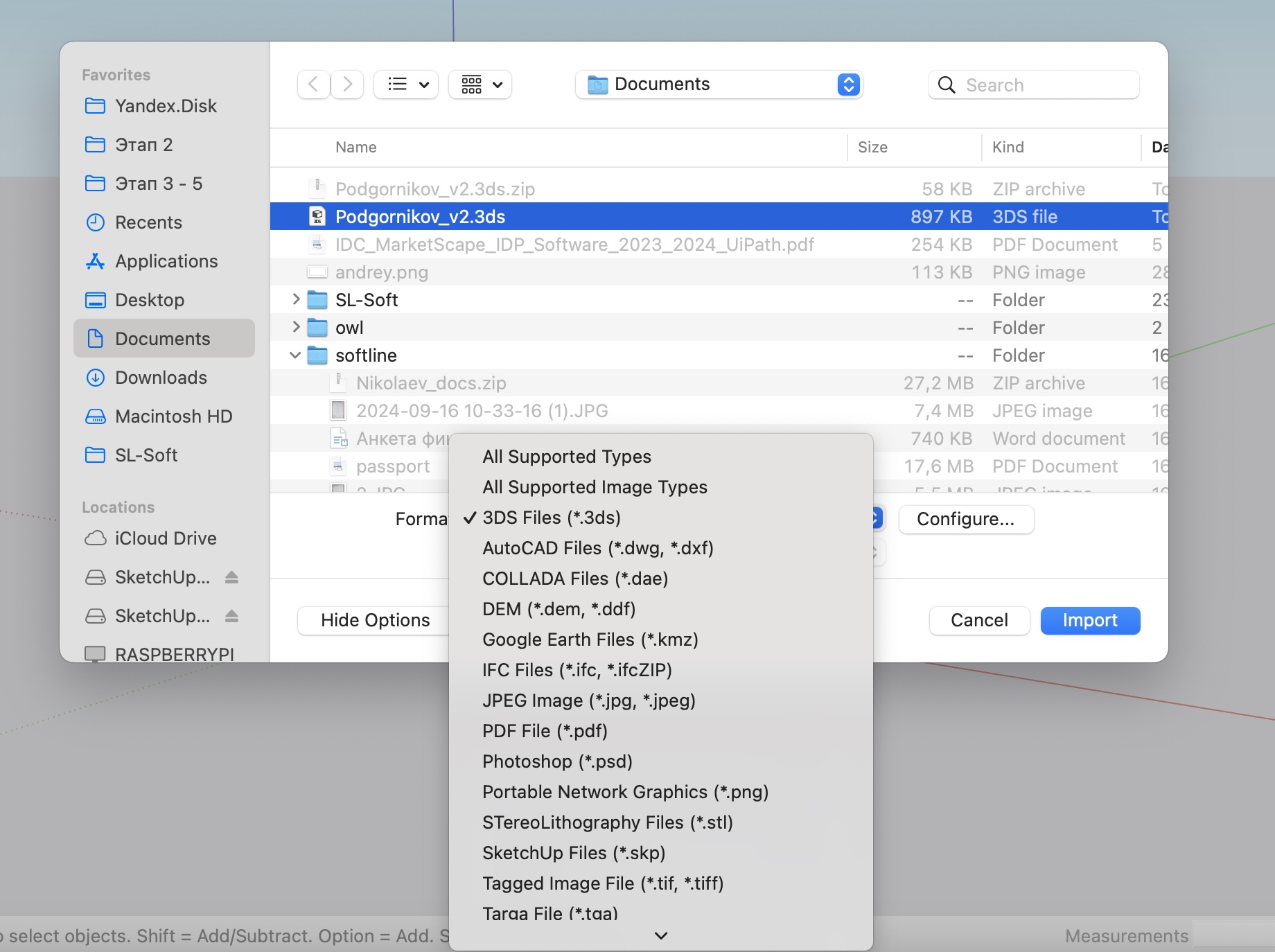

tuomob писал(а):
AndreyN писал(а):
tuomob писал(а):
Спасибо большое.
К сожалению, 2024 версия уже не умеет записывать в 2020 Sad. Сделал экспорт в формат 3ds, он точно должен поддерживаться SketchUp. Вам надо создать новый пустой проект и сделать File->Import...

СообщениеДобавлено: Пт 29 Ноябрь 2024, 16:21 Ответить с цитатойВернуться к началу
Спасибо Большое! Получилось Smile

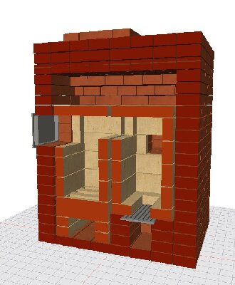

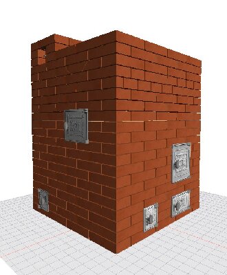

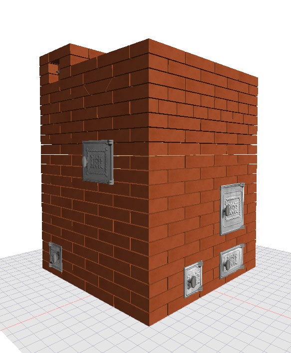

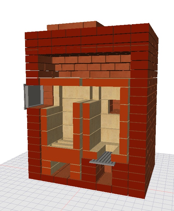

СообщениеДобавлено: Пн 3 Февраль 2025, 21:35 Ответить с цитатойВернуться к началу

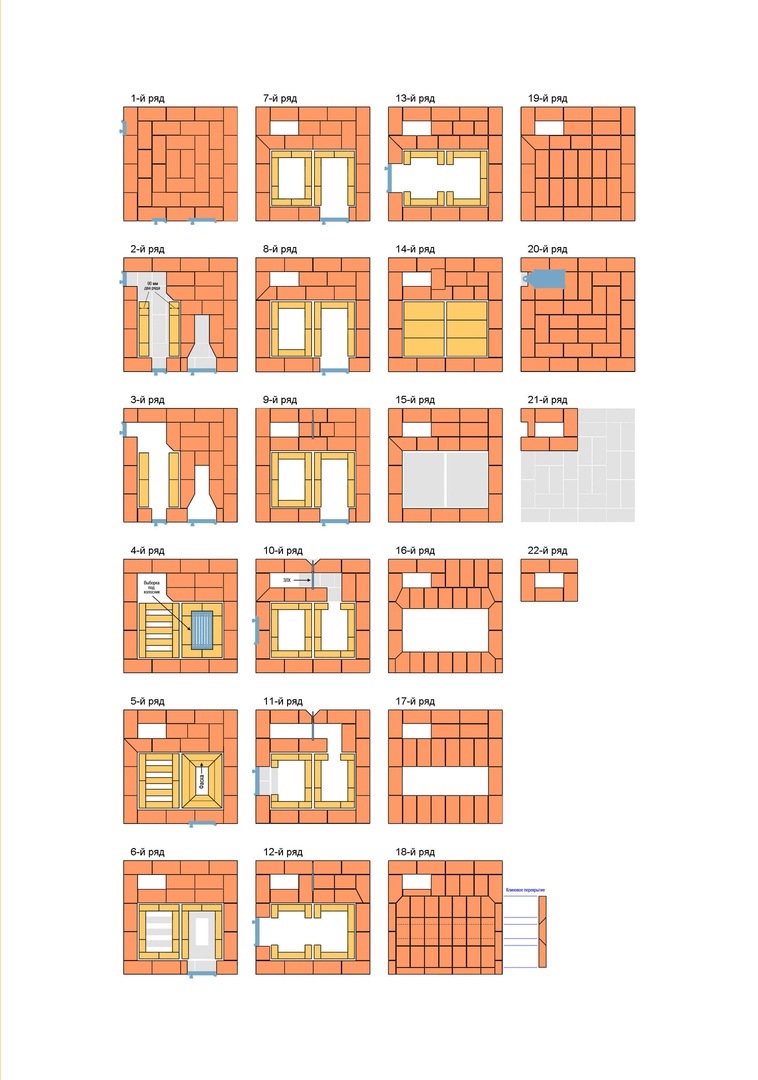

Приветствую скинули порядовку компактной печи Подгородникова может кому пригодиться но ее придеться доработать .От себя я поднял бы шамотную футеровку выше на - ряда 3-4 чтобы больше загрузка камня больше была и сделал перекрышу двойную .

СообщениеДобавлено: Вт 4 Февраль 2025, 10:55 Ответить с цитатойВернуться к началу
Приветствую скинули порядовку компактной печи Подгородникова ...
Привет!
Молодёжь натаскиваешь?
В подобных схемах ТД ставится за задней стенкой Топки, либо - с боку от ДТ, в зависимости от ПЛАНировки бани.
И - откуда столько "балластных" кирпичей позади Топки, до ЛХ?
Низ ДПоддавальной (вертикальной) на уровне 70-ти см...., так себе решение.
К.м.к. Confused И.С.П. не одобрил, бы...
