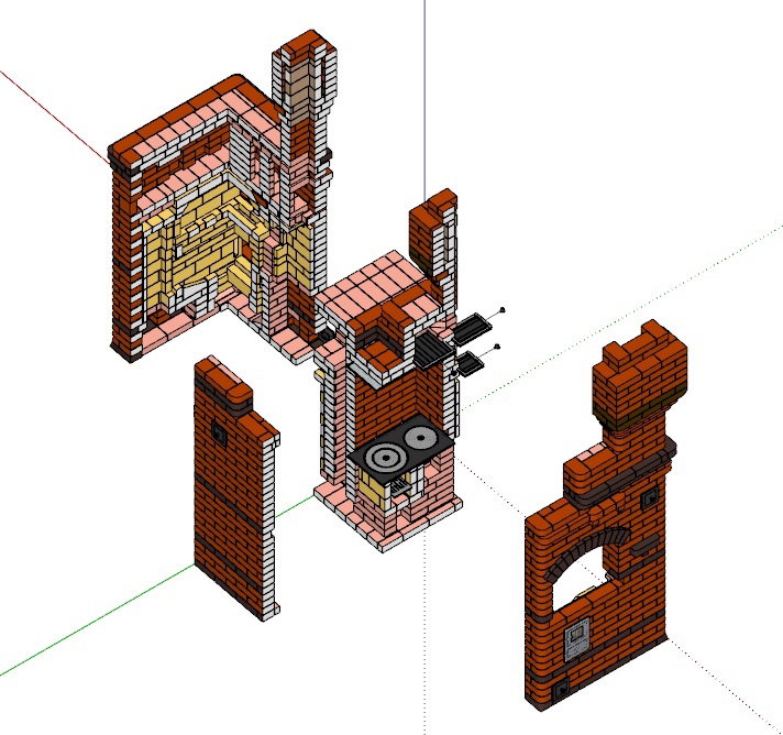

скажите насколько актуально ставить сухой шов, может он и вовсе не нужен?
Без СШ печь превращается в противоточку Surprised....и не о какой экономии речи быть не может Very Happy
ЭТО просто дырка ( прогар) из топки в опуской канал. Идея И.В. Кузнецова, что туда будут уходить балластные ( т.е. не нужные для горения)газы глубоко ошибочна и противоречит молекулярно-кинетической теории. Из топки в эту дырку засасываются: пламена, дымовые газы и воздух - все то, что есть в топке. Если Вам это для чего-то нужно ( в смысле поднять температуру внизу опускного канала) - делайте, если не нужно - не делайте.
При этом, поднятие температуры в опускном канале - не бесплатно). Вы теряете в эффективности горения, т.к. пламена, выпущенные в холодный опускной канал, тут же погаснут и не догорят.

Ришат писал(а):
как грамотно рассчитать параметры СШ
НеграмотноSurprised ....вывел методом тыкаSmileДля отопительных СШ, должен быть около 1/10 к сечению трубы, если есть хлебная камера, 1/12...15.

Александр Шалагин писал(а):
труба "пятерик" - 120х250=30 000 мм2
1/10 - 3 000 мм2
высота топки 600 мм (условно)
ширина СШ - 5 мм ((
или сделать свищ 20 мм высотой 150 мм(?)
или все же байпас из первого колпака во второй?

Vladimir-spb писал(а):
Извините за прямоту... но Вы рассуждаете как технически безграмотный печной коммерсант , который бездумно продвигает "печи Кузнецова".
Кажется на Вашем сайте размещен ролик , где экологичность печей Кузнецова иллюстрируется утверждением о отсутствием выбросов CO2 в ДГ. Как Вы себе представляете процесс сгорания без образования CO2 ?
Еще один "городской печник" на мою голову Twisted Evil Владимир, спасибо конечно за прямоту, только забыли добавить....УСПЕШНЫЙ технически безграмотный печной коммерсант)) Честно, после таких не разобравшихся комментариев в мой адрес, хочется все броситьCrying or Very sad
Да,Вы не ошиблись, ролик размещен на нашем ютуб канале, за его монтаж оплатил, как в благодарность учителю. Жесткая редакция ролика самим И.В. Кузнецовым. Понятное дело ролик вызывает кучу вопросов, и конечно все проще обосрать, чем поддержать.
Владимир, если Вы технически грамотный специалист, давайте, внесите поправки...и как должна работать правильно спроектированная печь.
В будущем собираюсь печи показывать изнутри....проще понимать работу печи, как заказчику, так начинающему печнику. Выложили рабочий вариант - https://www.youtube.com/watch?v=1XwOsDdDnaI&t=48s&ab_channel=АЛЕКСАНДРШАЛАГИН
Печь Кузнецова изнутри

Сообщения: 10144
СообщениеДобавлено: Чт 16 Март 2023, 20:54 Ответить с цитатойВернуться к началу
Делаю по этому варианту....из топки в нижний колпак.
В ПК лучше делать по второму варианту ))
