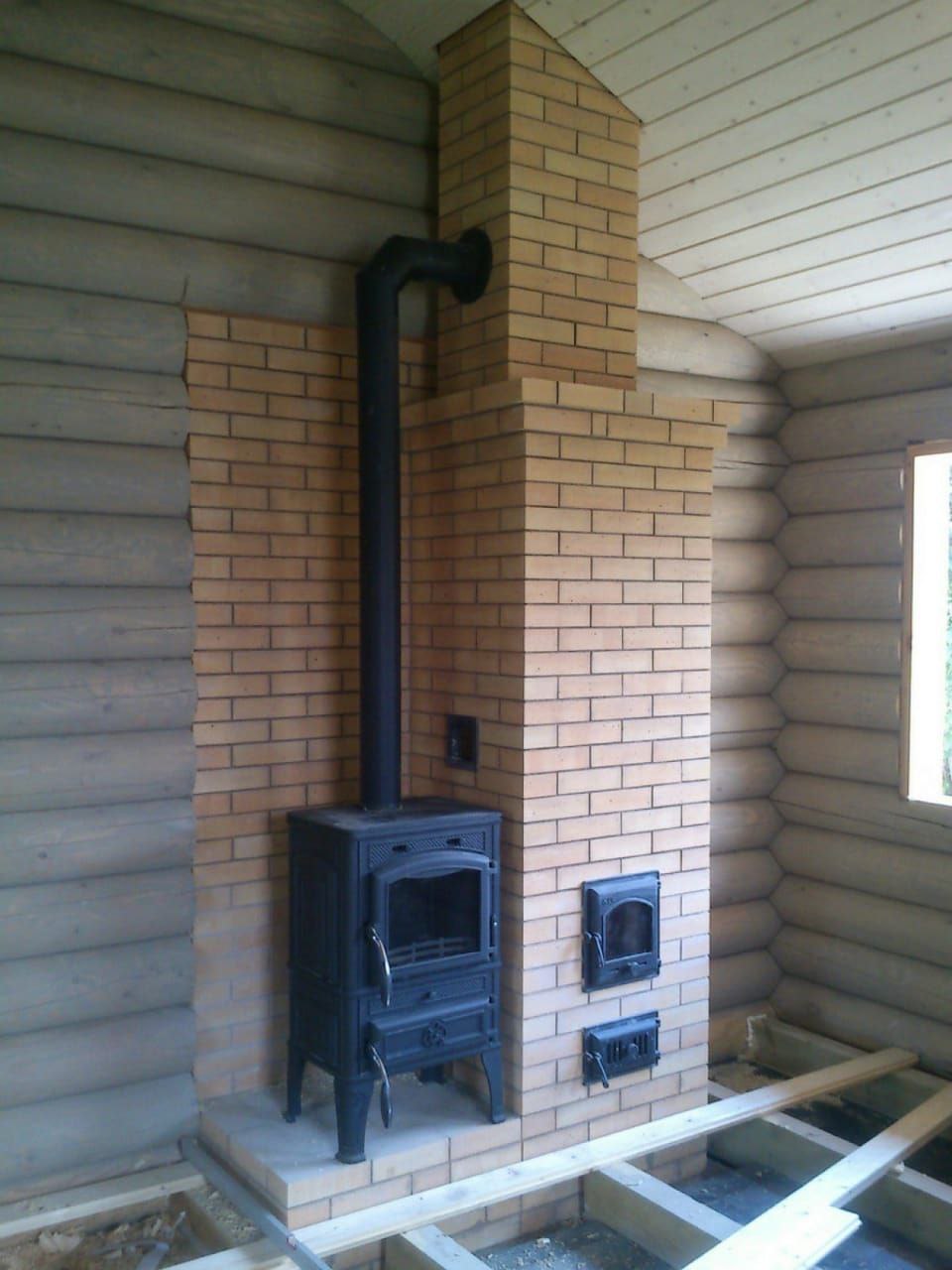

СообщениеДобавлено: Пт 17 Март 2023, 23:44 Ответить с цитатойВернуться к началу
Александр Шалагин писал(а):
... обычной отопительной печью с приставной буржуйкой рядом...
Периметр 2 м. = 2 кВт.
Венцы оцилиндровки Ф=24-26 см. с шириной переруба ок. 18 см.
Не ясно из фотографии:
- каково фасадное утепление,
- климатическая зона,
- теплопотери этого помещения,
- его площадь и отапливаемый объём (потолок то - высоченный относительно эффективной высоты ПТОшки ВЕРХНЕГО прогрева),
- режим использования помещения;
- КР на высоте 7-и рядов от ч.п.... без калориферного (-ных) канала - не однозначное решение...
