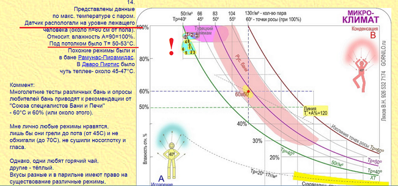

40 - это на каком уровне? чем мерили? это до парения, во время парения и после, температура константа?
Сообщения: 6499
СообщениеДобавлено: Ср 29 Март 2023, 22:02 Ответить с цитатойВернуться к началу
Prison писал(а):
Действительно 40.
http://www.gornilo.ru/00kp-h/Lit-1b.htm
На уровне полка. Можете уточнить у Ляхова.
Если смущает "допотопная" аппаратура 2013 года, то Андрей Захарович, тоже оценивал, наверно, точнее.
 Размер файла:  488.33 КБ
 Просмотров:  76 раз(а)

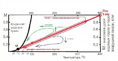

Сообщения: 6499
СообщениеДобавлено: Чт 30 Март 2023, 12:37 Ответить с цитатойВернуться к началу
если бы все тут же перемешивали бы, то консенсуса было бы больше. Но все смешивают как придется.
Если перемешивать пар Т400 с исходной метеоточкой О, то все режимы могут находиться ТОЛЬКО на красной прямой М-Т диаграммы. Даже если не перемешивать, то облако из каменки тоже лежит на этой прямой, только может тотчас всплывать к потолку. То есть появляется временное расслоение, но режим увлажнения (без перемешивания, например, колчинской простыней) все равно идет по возрастающей прямой на М-Т банно-паровой диаграмме.
Но даже если есть перемешивание, то могут возникнуть нюансы "внешних воздействий".
Например, при "нормальном" (адиабатическом) однократном увлажнении сначала создается локальное облачко, которое затем размазывается по объему при перемешивании, и метеоточка спускается вниз по красной стрелке. Но это облачко, не успев перемешаться, может в реальности коснуться стены, увлажниться (по зеленой стрелке) или осушиться (по синей стрелке) или охладиться (или нагреться). Вся арифметика нарушается. Но движения по загогулинам можно предсказать. А по реальной М-Т картинке можно расшифровать, что произошло в той или иной точке бани (например, на конкретном высотном уровне как у Захарыча).
Не знаю, насколько грамотно и понятно я это всё написал, но редактировать не буду. Хочу пояснить лишь, что плеснув воды на открытую каменку, мы охлаждаем ее, воздух над каменкой охлаждается, затем начинают испаряться брызги, увлажняя и дополнительно охлаждая. То есть обычно в саунах с электропечью процесс идет по толстой зеленой стрелке в сторону жёстого влажного пара. Но в саунах с дровяной печью может возникнуть и режим нагрева с увлажнением парилки по тонкой пунктирной зеленой стрелке - этот режим (с подачей воды на дно каменки) и дает легкий пар.

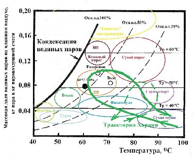

 Размер файла:  119.89 КБ
 Просмотров:  83 раз(а)
 Размер файла:  189.9 КБ
 Просмотров:  114 раз(а)

Prison писал(а):
В моей парадигме все попроще гораздо. Есть метеоточка на системе координат, мне надо до нее добраться, есть два рычага - один отвечает за абцисс, друго за ординат. Далее управление рычагами с отслеживанием текущего место положения фактической точки. Все.
Не хватате жара, нажал на педал жара, не хватает пара - нажал на пар.
Хорошо. Поясните только, где эти рычаги управления.
Где педали Захарычу нащупывать?
Дайте толкование Вашей реальной "кардиограмме", когда при первой поддаче прет только тепло (то ли воздух из каменки выталкивается, то ли смесь на холодном потолке осушается, то ли еще чего...).
В конце концов, для чего-то ее Вы с АЗ снимали? А то как врачи - несите, мол, кардиограмму, а затем на нее даже не смотрят...
https://forum.stovemaster.ru/viewtopic.php?p=200775#200775
