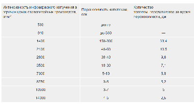

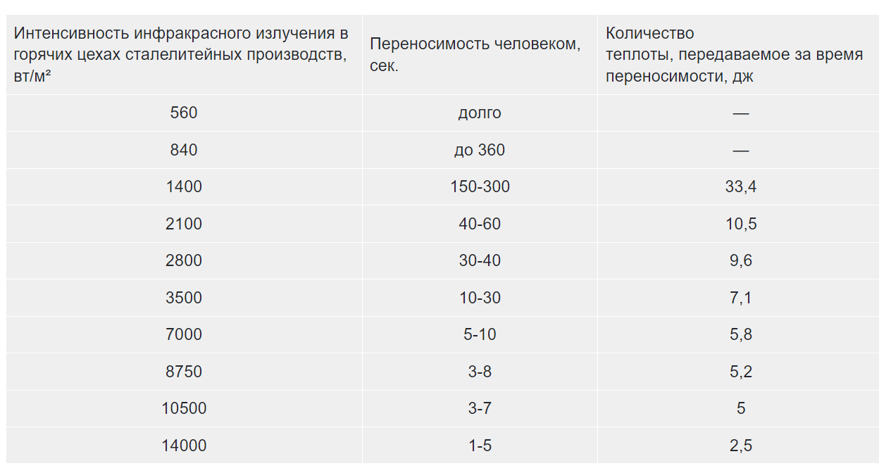

Проведите опыт и расскажите об ощущениях - ставите на плиту кастрюлю с водой и по мере ее разогрева все время прикладываете ладони к стенкам.

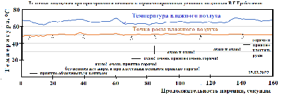

planer-k писал(а):
Может теперь можно обсудить альтернативные метеоточки при более низких энергиях, или вы считаете это невозможно?
Я считаю, что это было бы очень интересно.
В частности, любые кирпичные печи отгораживают помещение от огня.
И все тепло копится внутри (нагревательные печи - "накал-печи", kiln).
Для вывода тепла требуется поток нагретого газа (воздуха, пара) изнутри.
То есть, пиростатика по Львову https://forum.stovemaster.ru/viewtopic.php?p=7721
Льешь внутрь воду, выпускаешь пар - получаешь низкотемпературную баню.
Выпускаешь воздух (распахиваешь) - получаешь высокотемпературную сауну.
Если пар перегреваешь - получаем легкий пар ЛП типа 60/60.
Если пар смешиваешь с воздухом - получаешь ЛПАЗ (сухой пар СП по моей терминологии, то есть селезневский).
Все уже написано - просто надо из Маслова и Петрова выжать суть.
Добавить метео и увязать в краткую картинку на одну страничку.
Это задача Призона. Он сам ее для себя поставил.
В том числе и расшифровать нормальными словами "охи и ахи" при парении.
Меня в этой картинке интересует больше всего динамика изменений ощущений при переходе от Т50/ТТР50 к Т100/ТТР50.
Метеоусловия же становятся жестче. Но переносятся, якобы, легче.
Маслов и Петров считают, что это из-за того, что кожа при повышенной температуре воздуха становится горячей. И конденсация снижается.
Но нагрев кожи - это акклиматизация.
Что же чувствует неразогретый человек, врывающийся в низкотемпературную и высокотемпературную баню с одинаковой ТТР?
