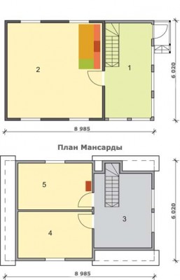

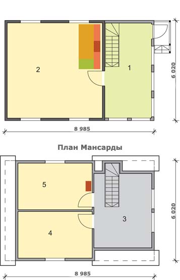

Пожалуйста, помогите советом по выбору печи. Буду строить дом 6*6 с верандой 3м. из проф.бруса 150, h=2.5м.,расположение печи на рис. Печь для приготовления пищи и отопления с угловым камином для зимнего проживания.(Лен.обл.) и, если можно, план фундамента. Отапливать помещение 6*6 без перегородок. Трубу, наверное, надо выводить ближе к коньку.
План 1 этажа с примерным полож.печи

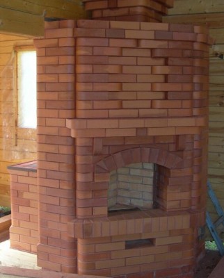

Такая подойдёт?

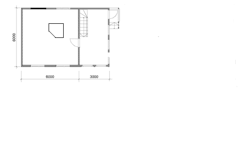

У дома по проекту «Балчуг» веранду также желательно сделать отапливаемой, чтобы тепло по ней пошло на 2-й этаж в спальни. Хотя можно 2-й этаж греть и от металлической трубы дымохода из нержавейки, которая с 1-го этажа проходит через 2-й этаж. Сама труба обтягивается снаружи декоративной сеткой или решёткой (с воздушным зазором 10-15 см), чтобы к ней случайно не прикоснуться или на трубу на 2-м этаже одевается экономайзер из нержавейки. Дымоход нужно размещать как можно ближе к коньку крыши, но на 2-м этаже мешают двери комнат.
У углового камина топка маленькая и маломощная получается, а сам камин занимает довольно много места.
Очень неплохо на первом этаже дома будет смотреться классическая печь шведка, в которой в топочной чугунной дверце есть стекло для наблюдения за горением дров (своего рода эффект камина), но эта печь такую площадь дома (36 + 36 = 72 м2) сама обогреть не сможет.
Также есть печь шведка с камином. Можно построить ОВИК ЗК11. К сожалению, мощности этих печей недостаточно, чтобы обогреть такую площадь дома.
Вот ещё одна очень интересная печная конструкция, которая очень хорошо впишется в план дома по проекту «Балчуг». Здесь есть и открытый камин, и плита, и лежанка, и колпак (тёплая стена за лежанкой), который переходит в дымоход. Если одновременно топить плиту и камин, то дом будет обогреть проще, чем только одной плитой или камином.

Наверное придумать такую печь, чтобы обогрела бы еще и мансарду это нереально, да, может быть, и ненадо. Второй этаж будет заселяться в основном в летний период, когда и так тепло, а вот зимой жить буду постоянно, наверное, я один (мансарда, как-бы не нужна) Т.е. обогревать надо постоянно только помещение 6*6 или все-таки весь дом? Может в этом случае в мансарде предусмотреть что типа "буржуйки"?
Может тогда выбрать вариант с обычным (неугловам) камином?
И еще, сосед меня пугает что в ветренную погоду дым может выходить через камин. Вот этого бы совсем не хотелось.
С проектом пока неясно, а надо заливать фундамент 1,5*1,5 м. хватить или залить побольше?
Это совершенно реально и весьма желательно для долговечности дома и для общего комфорта жильцов. Осенью также желательно, чтобы на 2-м этаже было тепло (приехали родственники на сбор урожая...)
Буржуйка на мансарде не нужна, так как можно от основной печи обогреть одну (это сделать легко) или даже две спальни (второе сделать несколько труднее).

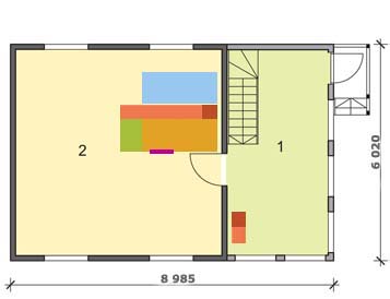

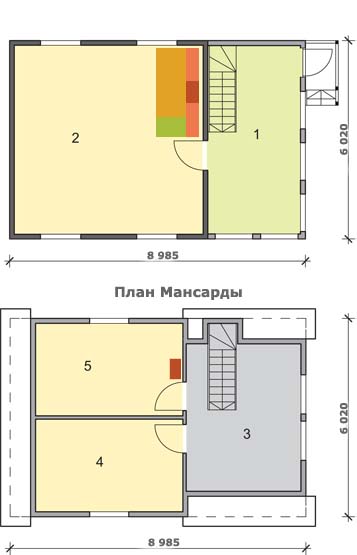

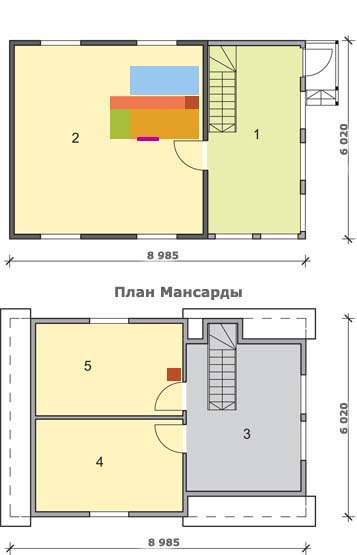

Лучше сделать прямоугольную печь-камин, которая имеет лежанку над камином, а сбоку (справа) пристроена печь с плитой (типа шведки). Эти 2 отопительных прибора при одновременной топке дадут достаточно много тепла, поэтому зимой не замёрзнете. Тёплая лежанка над печью или камином — это царское ложе, сделайте его и всю жизнь будете благодарить печника за такой бесценный подарок.
На рисунке:
• красный — дымоход (0,5х0,5 м), который в том числе греет одну из спален в мансарде (конструкцию опишу отдельно);
• зелёный — плита с чугунным настилом для приготовления пищи; шашлыки можно готовить в топке камина или в топке самой плиты после полного прогорания дров; в плите есть духовка; размер плиты определяется размером чугунного настила с блинками;
• оранжевый — площадка лежанки размером 2х0,75 м;
• розовый — тёплая спинка (колпак) за лежанкой и за плитой (теплообменник у плиты), ширина 0,5 м;
• голубой — кровать (одинарная или полуторная);
• фиолетовый — портал топки камина.
Ширина составляет 5 кирпичей (3 кирпича на лежанку и 2 кирпича на тёплую стенку-колпак), то есть около 1,29 м.
Длина этой конструкции составляет около 2,59 м (10 кирпичей). Целесообразно сделать длиной в 11 кирпичей (около 2,85 м), но дверь в комнату может мешать. Сделайте замеры размеров имеющейся площадки, как на прилагаемом плане, и укажите их здесь, чтобы можно было втиснуть в эти размеры печную конструкцию. Слева (со стороны окна) и сзади (стенка между комнатой и верандой) делается противопожарная отступка на 12-15 см, которая также нужна для отбора тепла с боковой и задней поверхности печи.

Дым может идти из топки камина, если он неправильно спроектирован и не учтено много других параметров.
Фундамент не спешите заливать, пока не определились с проектом, к тому же печь можно поставить на фундаментную армированную железобетонную плиту, а саму плиту — на столбы, что заметно удешевит и ускорит изготовление фундамента.
Какой грунт под домом: торф, песок, глина, камни?
Вариант на рисунке Balchug_BS_Kamin_1.jpg получше будет (легче обслуживать печную конструкцию и она больше тепла отдаст). Сзади можно впритык к стене камино-печи поставить полуторную кровать и иметь отличную грелку сбоку в полный рост. Smile
Ширина лежанки может быть не 3 кирпича (77 см), а 3,5 кирпича (90 см). В этом случае дымоход на 2-м этаже отодвигается от двери на 12 см в сторону стены с окном (вдоль стены между комнатой и холлом с лестницей).

Площадь дома 6х9 м х 2 этажа = 108 м2. Высота потолка на 1-м этаже 2,5 м, на мансарде 2,2 м.
Речь идёт не об отоплении только комнаты площадью 36 м2, а об отоплении всего дома, то есть подход должен быть комплексный, чтобы через год не пришлось чесать репу и думать где лить фундамент в уже построенном доме под ещё одну, но более мощную печь.
Можно, конечно, поставить только один «Буллерьян» на указанное место и работать при нём круглосуточно кочегаром... Тепло будет и от «Булльерьяна», и от таскания к нему дров кубометрами…
Стены в брусовом доме «Балчуг» толщиной 150 мм, а это совсем не то же самое, что и бревно диаметром 200-220 мм, из которого по России почти повсеместно строили избы. Лишнего тепла в доме не будет, а недостаток может быть запросто.
Извините за такую подробность, но зимой при морозе на «горшок» в одиноко стоящий вдалеке участка туалет в трусах и тапочках по снегу не бегают, а ходят в доме по нужде в ведро с водой, и это ведро ставят не в жилой комнате, где спят и едят, а в коридоре или ещё где подальше, чтобы не пахло... А если коридор не отапливается, то, извините, задницу за 15 минут можно будет отморозить в таком доме, сидя над ведром... Проблему нужно видеть в комплексе и в целом, а не только в узком сильно ограниченном секторе.
В сельских домах русская печь и груба (отопительный щиток) занимали огромную площадь в жилой части дома, и благодаря этому в доме было тепло, если при морозах их хорошо топили утром и вечером.
Указанная мною печная конструкция занимает площадь около 3,7 м2 в комнате площадью около 36 м2, то есть всего 10,2%. Я бы в таком доме на 1-м этаже на веранде ещё одну отопительную кирпичную колпаковую печь поставил для обогрева веранды, холла на 2-м этаже и 2-й спальни...

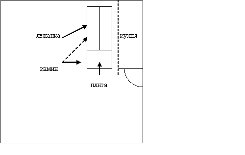

Вот если всю эту конструкцию разместить как на рис. Справа от двери кухонка потом печь (плита слева), а а сзади камин с лежанкой. Камин желательно ближе к середине помещения. Такой вариант моей хозяйке больше нравится. Насколько это реально?
вариант размещения печи

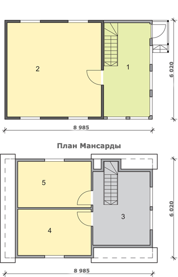

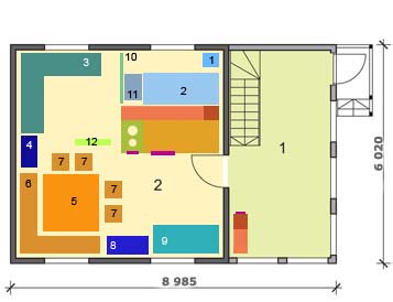

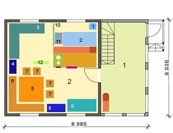

Я себе так вижу планировку жилой комнаты на первом этаже в доме по проекту «Балчуг»:
1) тумбочка с настольной лампой или лучше бра над этой тумбочкой;
2) кровать, поставленная почти впритык к тёплой стенке печи (её колпаку-теплообменнику);
3) кухонный стол (мойка, сушилка для посуды, рабочий стол, микроволновая печка, электрический чайник и/или кофеварка), а также навесные на стены шкафы для посуды и продуктов над угловым столом кухни;
4) холодильник 3-камерный (чем выше и больше, тем лучше);
5) обеденный стол (может раздвигаться в сторону входной двери комнаты);
6) мягкий уголок;
7) стулья (можно задвигать под стол до спинки);
8) шкаф для постельного белья и одежды;
9) диван или лучше диван- кровать, который может раскладываться в сторону камина;
10) штора, отгораживающая кухню от спальни (зелёный цвет на рисунке); она обеспечивает интим, отсутствие сквозняков, повышенную комфортную температуру, а также скрывает от посторонних глаз возможный беспорядок на кровати;
11) шкаф-пенал для одежды и постельного белья;
12) плазменный или жидкокристаллический телевизор формата 16:9 со встроенными стереодинамиками подвешен к потолку (головой его не достают, если он не сильно большого размера); его можно смотреть с дивана (дивана-кровати) и мягкого уголка из-за стола.
Фиолетовым цветом указаны чугунные (лучше с термостойкими стёклами) дверцы топок плиты, камина и отопительного щитка.
Итого имеем 3 спальных места (от тёплого к более прохладному месту): лежанка с тёплой спинкой над камином, кровать возле печной конструкции (отгороженная шторой спальня в жилой комнате), диван (диван-кровать).
То, как запланировано размещение кухни в промежутке между стеной и печной конструкцией, пригодно для гномов или карликов, а не для людей. ;-) Там же совсем нет места! Это вообще никуда не годится. Возле зоны кухни должно быть много места, там нужен простор и свобода. К тому же труба дымохода пройдёт в спальне на 2-м этаже (мансарде) практически посредине, и она будет постоянно мешать на той и так маленькой площади.
Отопительная печь для веранды ПТО-3100 (вариант ПТО-3100_3.jpg). Хотя лучше построить ПТО-5300 или ПТО-6000 (они описаны далее в той же теме).
На остальные вопросы я могу подробно ответить, но у меня сейчас мало времени. К тому же за «Спасибо!» и даже за «Большое спасибо!» индивидуально просвещать и обучать как-то неправильно в наше время рыночных отношений и победившего империализЬма. Каждая работа должна быть оплачена…
Наймите опытного и понимающего нюансы печника, который будет способен в Вашей ситуации за соответствующее вознаграждение всё сделать правильно.

хорошая печь - ОВИК БК13 Л с полной порядовкой
В комнату в доме по проекту «Балчуг» она плохо вписывается. Sad Индивидуальное проектирование рулит...
