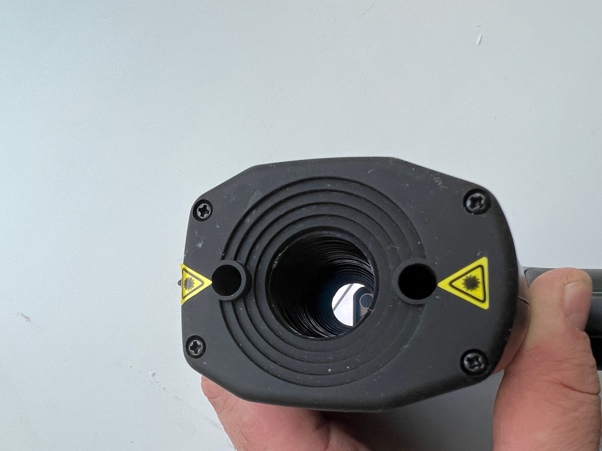

То что на самом приборе написано по поводу расстояний и размера пятна в прилагаемом фото.
С Праздником!
Так у Вас двухлучевой? Это дорогой, наверно.
Значит, и длины волн, должно быть, в дальнем инфракрасном порядка 10 мкм.
*Но все равно, прежде чем смотреть "на стрелку", лучше лишний раз убедиться, что меряете именно то, что хотите измерить.
В данном случае, загородить изучаемую зону от ИК "картонкой", как загораживают себя от солнца.
Да, пирометр двухлучевой.
Нашел из чего бленду можно сделать, но прежде чем выпиливать всё же уточню. ИК датчик спрятан вглубь пирометра примерно больше 3,5 см (при диаметре внутренней части "дула" примерно 1,5 см) и ещё закрыт каким-то отражающим элементом. Полагаете этого недостаточно для изоляции от боковых фоновых излучений?
Фото прилагаю.

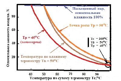

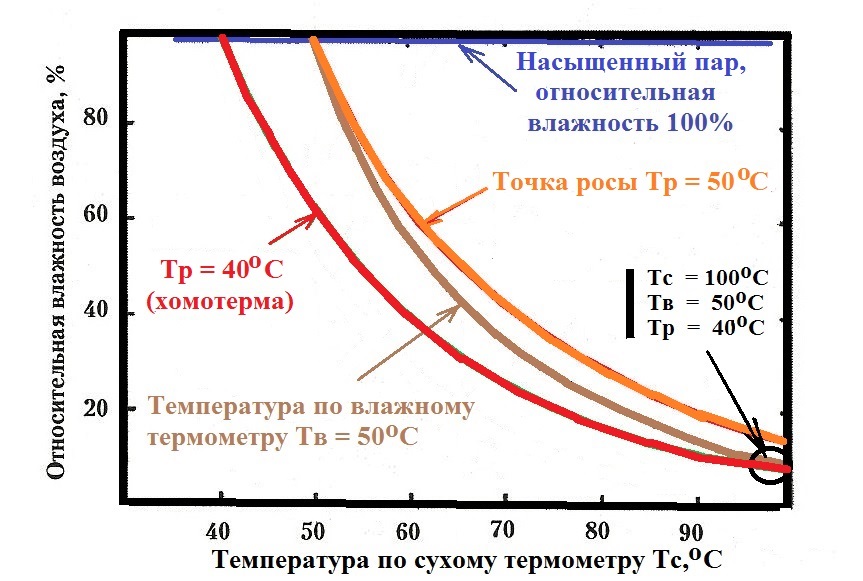

Я не знаю. Это как раз и надо проверить.
Я напомнил в основном о возможном отражении потолка и печи от запястья.
Покрутите под разными углами кожу относительно горячих поверхностей.
Проведите картонкой над запястьем как зонтиком от солнца.
Вот и всё...
Все присутствующие отмечали, что ЛП - это ожог именно при движении воздуха.
Причем ожог разный - от пара (ошпаривание) и от жара (обжигание).
Все это чувствуют. Но не могут сконцентрироваться на организме.
И потом, что меняется при изменении Т при постоянной ТТР?
Вот хотя бы эти два вопроса в первую очередь.

Определил, что на изменение пирометра влияет его разогрев. Не предназначен он измерять при окружающей среде 90-100С. Первые измерения, пока прибор не нагрелся, похожи на правду. Если подержать его в парной пару минут, то начинает завышать. Температуру руки сначала показывал 41, потом 45, 47. Вынес его, он и на холодном подоконнике показал 45, а минуты через 3, когда остыл 28.
Молодец, Евгений! Потрясен... Я даже предположить не мог.
Неожиданно. Но вполне естественно.
Внутри поверхности разогреваются и светят на сенсор?
Но если прибор разогрет до Т50, то печку Т100 меряет все же правильно?

Печь измерял с первого пола, а там прохладнее и в перве две минуты, пока пирометр не разогрелся

Если прибор разогрелся до Т60, то руки с Т40 он не замерит.
Все забьет излучение самого прибора внутри (прибор покажет Т60).
А вот если прибор разогрелся даже до Т60, то Т100 он зафиксирует правильно?
*Я когда-то занимался болометрами и фотоумножителями. Охлаждали их жидким азотом. Но это в 70-е годы было, позабыл. А мой напарник тогда на Зеленчукский телескоп уехал работать, всю фотографию на электронную фотометрию переделал. Там без охлаждения сенсора никуда...

Чтобы пирометр разогрелся до 60, это сколько же он должен там пролежать?) то, что пирометр не годится для измерений кожи, да и вообще показываеют плюс минус 20 градусов в зависимости от фазы луны, говорили уже давно. Я поэтому всегда скептически относился к тому, что Захарыч намеривал своим пирометром. Тут, скорее, другой эффект может быть. Если вносят в парную, то влажность там будет поболее, а пирометр может быть холодный, там росса будет на линзе..возможно, наоборот надо погреть. Плюс ко всему, у меня два пирометра, показывают разное, по не ясным мне закономерностям порой. Это крайне неточный способ измерения, погрешность, плюс минус 20, а то и больше.
Либо как с датчиками измерения влажности и температуры, надо все же не дешманщину какую-то покуать, а может, действительно, есть дорогие, хорошие аппараты. Нужно анализировать.

Если точнее, то Т60 разогрева я у прибора не фиксировал. Видел, как он за короткое время показания температуры руки увеличил с Т41 до Т47 и потом эту Т47 за пределами парной на холодном подоконнике показал. То есть по моему предположению он до Т47 разогрелся. На это ему хватило пары пары минут, при том, что в парной парной было около Т90. Минут за 10 думаю и до Т60 легко разогреется. В Алексеевских помню у меня айфон от перегрева вырубался. А там попрохладнее было, только влажность больше.
Для примера. Я логгер в этот раз от перегрева кроме 3 банных руковиц, шапки ещё обложил двумя ледяными теплоаккумуляторами и завернул несколькими слоями в подстилку для сауны, размером примерно 50х100 см. Через 4 часа, когда вынул, теплоаккумуляторы нагрелись примерно до Т35, сам прибор был чуть прохладнее.
Не вижу ни чего удивительного в том, что и пирометр при Т90 достаточно быстро нагревается и начинает показывать что-то не то. Особенно если измеряет температуры сравнимые с температурой нагрева внутренних поверхностей корпуса.
Влажность, а точнее конденсат на датчике -- да могут влиять. Камера у телефона запотевала, особенно когда после увлажнения стен в парную заходил. Да и датчик логгера, когда его в парную заносишь сначала показывает небывалый всплеск влажности -- а это лишь конденсат, который быстро высыхает.
Пирометр наоборот сначала показывает корректно, потом разогревается и привирает.
Ни какие плюс-минус 20С у своего пирометра при измерении температур до 100С не фиксировал. Максимум плюс-минус несколько градусов, легко объясняемых разогревом.
При измерении температур выше 500С -- да, может быть. Есть у меня такие подозрения. Причем в этом случае он как будто бы занижал, а не завышал. Как раз может из-за влажности.

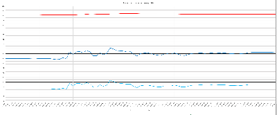

У человека в парилке так, да не совсем.
Во-первых, если я начал потеть, то не могу четко разделить при любых Ттр когда на коже выпадает конденсат. В отличие от ведра я потею и в хамаме и в сауне. Пот начинает выделяться не мгновенно. Нужно какое-то время, чтобы прогреться и вспотеть.
На ощущения вчера специально обращал внимание. Расскажу о них, ответом на тот пост, где были вопросы про ощущения.
Во-вторых, стабильной Ттр нереально добиться. Даже если я в парной один, пар подготовил и хорошо перемешал, то всё равно за те 5 минут, которые как правило находишься в парной, Ттр падает минимум на 2 градуса, а как правило больше. Если несколько человек, то подавно. Иногда в процессе парения дополнительно поддают пара и перемешивают, то это дает скачки Ттр. На любом из моих графиков видно как при обмахивании прыгает влажность и Ттр. Это при том, что датчик температуры относительно инертный и секундных скачков температуры не замечает. Для примера загружаю кусочек графика из 8-го захода от 5 мая, там где поддали пара и размахивали опахалом. В виде картинки и таблицы с графиком в экселе.
В-третьих. Ведро может в парной стоять сколько угодно, а человек обычно минут 5. Может быть максимум 10-15 при совсем мягких режимах.
Это картинка гарфика
 Размер файла:  96.03 КБ
 Просмотров:  65 раз(а)
захода 8 2023_05_05_13_11_40 - 13_13.xlsx
А это эксель, где в деталях всё можно расмотреть
 Название файла:   захода 8 2023_05_05_13_11_40 - 13_13.xlsx
 Размер файла:  24.62 КБ
 Скачено:  77 раз(а)
Ещё такой момент обнаружил. В пирометре есть такой параметр, как коэффициент теплового излучения. У меня по умолчанию он установлен 0,95. Его можно менять. Порылся в сети. Оказывается у разных материалов разный коэффициент теплового излучения. То есть чтобы корректно измерить температуру поверхности нужно правильно установить этот коэффициент теплового излучения?
Например вот таблица коэффициентов излучения
https://www.testo.ru/ru-RU/termografiya/tablica_koehfficientov_izlucheniya
Для дерева при +70 он 94.
Для кирпичной кладки при Т40 он 93. А вот для чугуна Т200 он уже 0,63
Если для измерения заряда выставлю не 0,95, а например 0,63 то получу другие температуры
