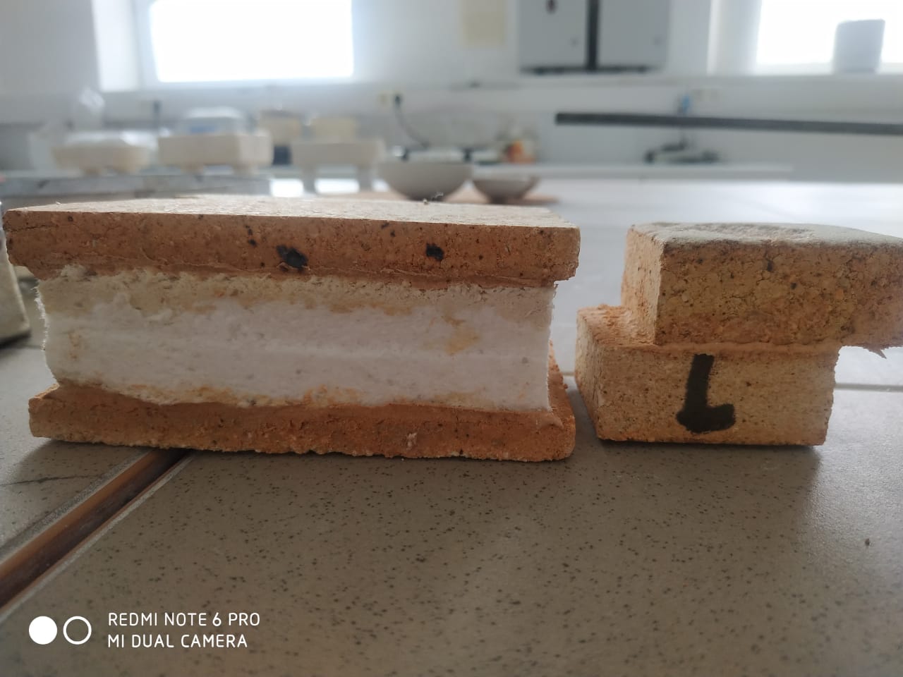

alarin писал(а):

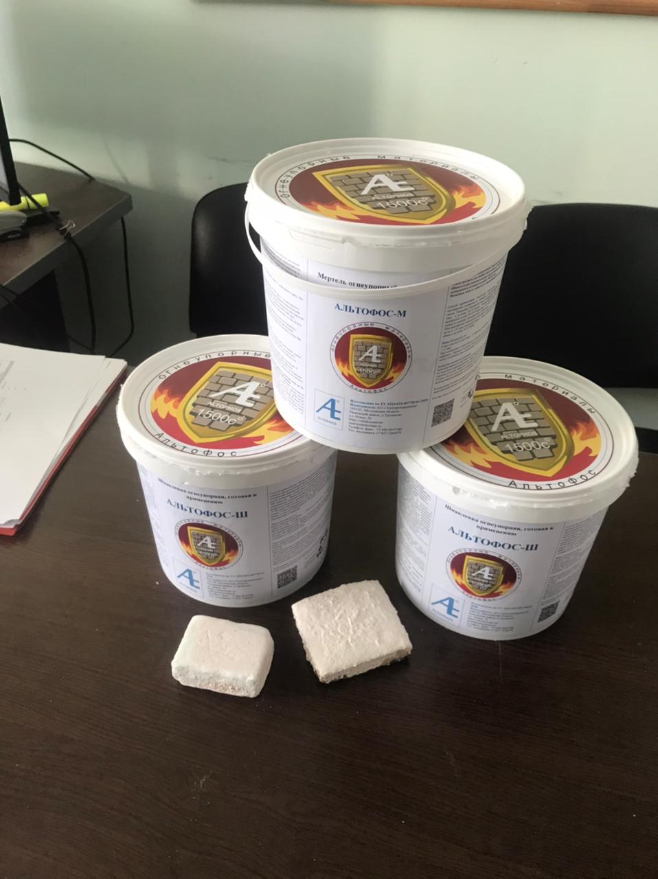

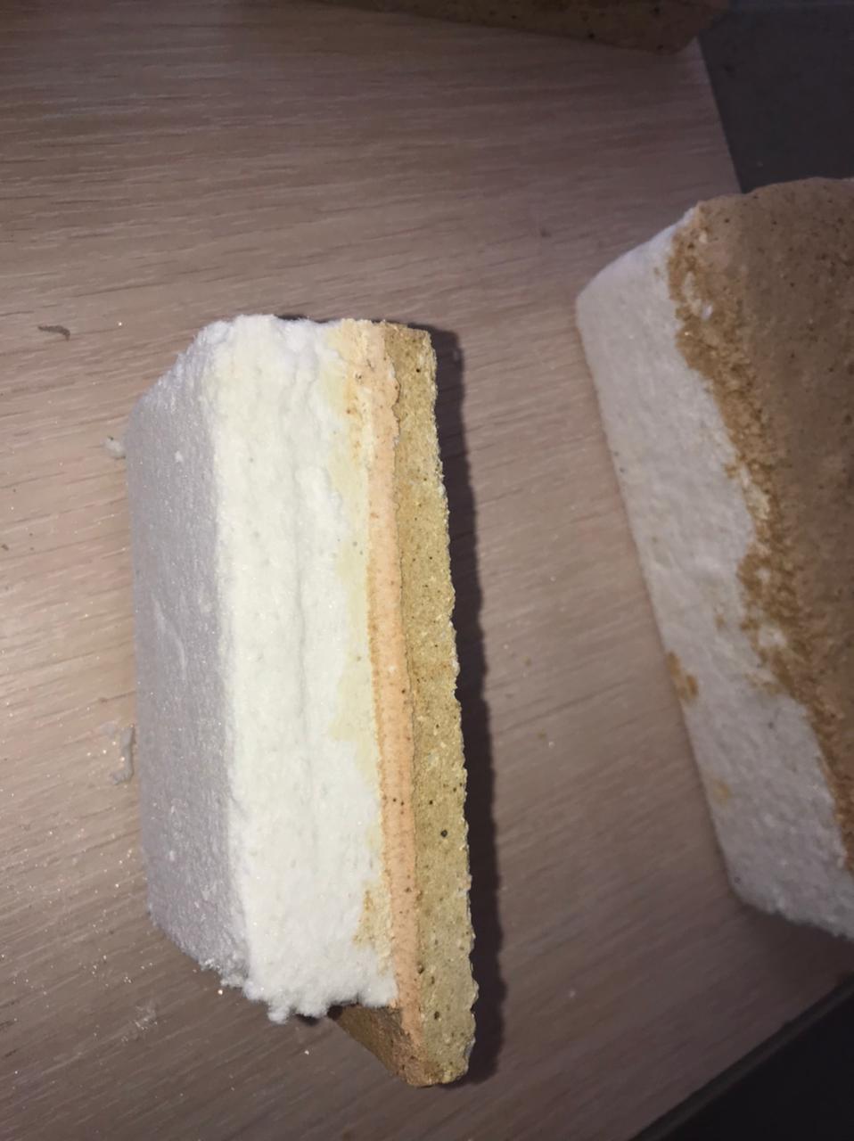

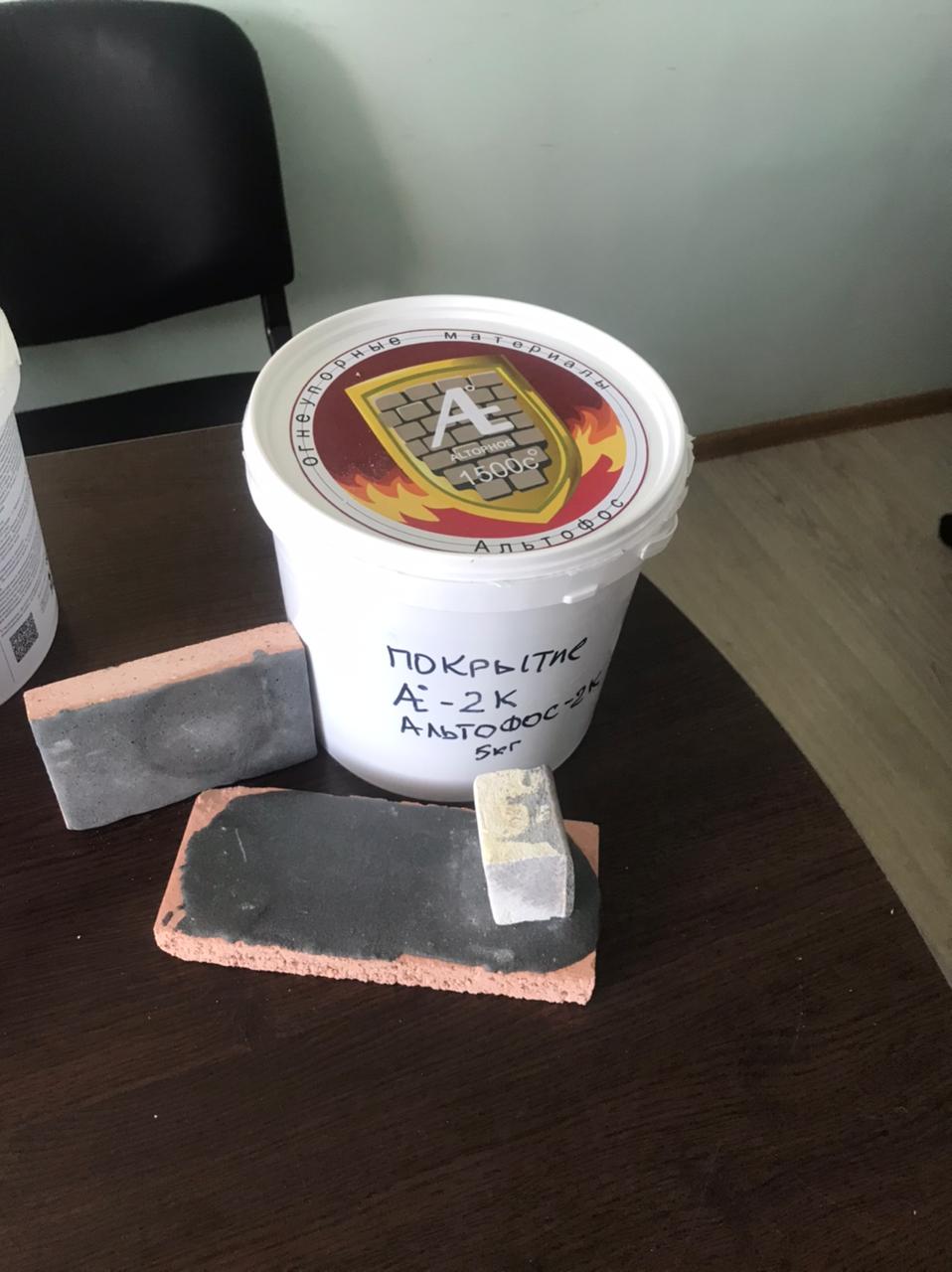

По промышленной волокнистой плите цены такие нарисовали, что стыдно озвучивать. Думаю, как вату каолиновую лучше пропитать, чтобы жесткой стала. Без этого под чугунину ее не поставить ибо как крепить, чтобы не висела. Можно конечно взять вату и пропитку, вату пока сверху положить, а с пропиткой потренироваться.
А если теплоизоляционные плиты которые в продаже имеются. Написано максимально 1000 градусов.... ???
Вообще температура накала чугунной плиты какая от форсунки примерно хоть ?
alarin
Сообщения: 2980
СообщениеДобавлено: Чт 15 Апрель 2021, 16:59 Ответить с цитатойВернуться к началу
До 600 градусов весьма возможно. Т е когда на плите видна краснота на свету, градус как раз около того.
Предмет обсуждения:
Цена вопроса составов около 300 руб. за кг, а вот плита основы метр на полметра...запросили 8000 р, правда за 10 см толщины. Я сам в Shocked
Можно было бы и так сделать, но пока нет испытаний 3 фазы....

В такого рода печах (отопительно-варочных) заведомо заложено противоречие. Вернее вынужденный "компромисс".
Сценарий 1: Плита для приготовления пищи. Мы активно греем чугунную плиту (тогда на ней появляется хоть какая-то возможность готовить). И если мы готовим долго, мы перегреваем помещение конвективным теплом.
Сценарий №2 Отопительный прибор. Если правильно топить отопительную печь, готовить на ней некомфортно. Нужно быстренько и активно сжечь закладку и "подзарядить" корпус. А у вас ещё каша не готова... А уже перетоп...
Моё мнение таково: Если сценарий использования этой печи "скорее отопитель", то плиту можно просто закрыть сверху кирпичом. Тем более в доме есть газ. Готовьте на газовой плите! А печь переводите в режим плавного натопа и получайте мягкое лучистое тепло.

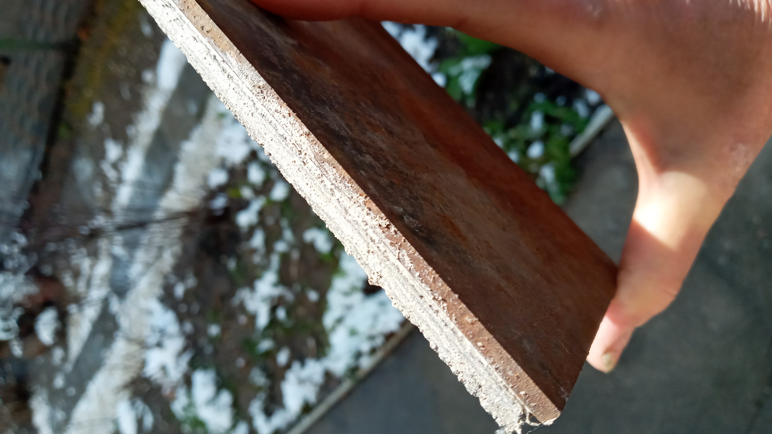

Добрый день! Прошу совета от ПРОФИ (в печных делах не силен от слова ВООБЩЕ). Есть проблемка: дачный домик (редкое посещение и проживание в нем "урывками") имеет печь с нишей в которой установлена печная плита. Плита имеет значительную трещину. Приготовление пищи там более не планируется, но пользование печью в межсезонье весьма желательно. Сейчас ночи холодные - без "отопления" тяжко. Нужен "бюджетный" и посильный для самостоятельного выполнения вариант ремонта. Трещина с большим раскрытием (знатно через нее дымит). Можно ли треснувшую плиту "покрыть" кладкой (заложить плиту), уменьшив размеры ниши (не полностью заложить нишу, а только частично)? Плита, кстати, с кольцами.
Первичная задача была аналогична вопросу ТС (заложить), но тут говорят в том числе, что "изоляция" плиты приведет к более масштабным разрушениям... Как же быть?! Рад любому совету!

ВП чугунная/стальная/керамическая - расходник, примите как данность.
"Отжиг" перед укладкой - для самоуспокоения пользователя.
Рвёт чугун и керамику - локальный перегрев и/или резкое охлаждение (чайник/кастрюля, плеснувшие содержимое на нагретую плиту).
"Сэндвич" из уложенных на плиту чугунную плитных теплоаккумуляторов: кирпичи-плитка каменная-стальные/чугунные листовые толстостенные (12-25 мм) серьёзно увеличивает и вт.ч. межремонтный период, до замены лопнувшей плиты.
ВП из листового железа 20 мм, "синева" в верху плиты - провисание и выгорание в районе хайла...

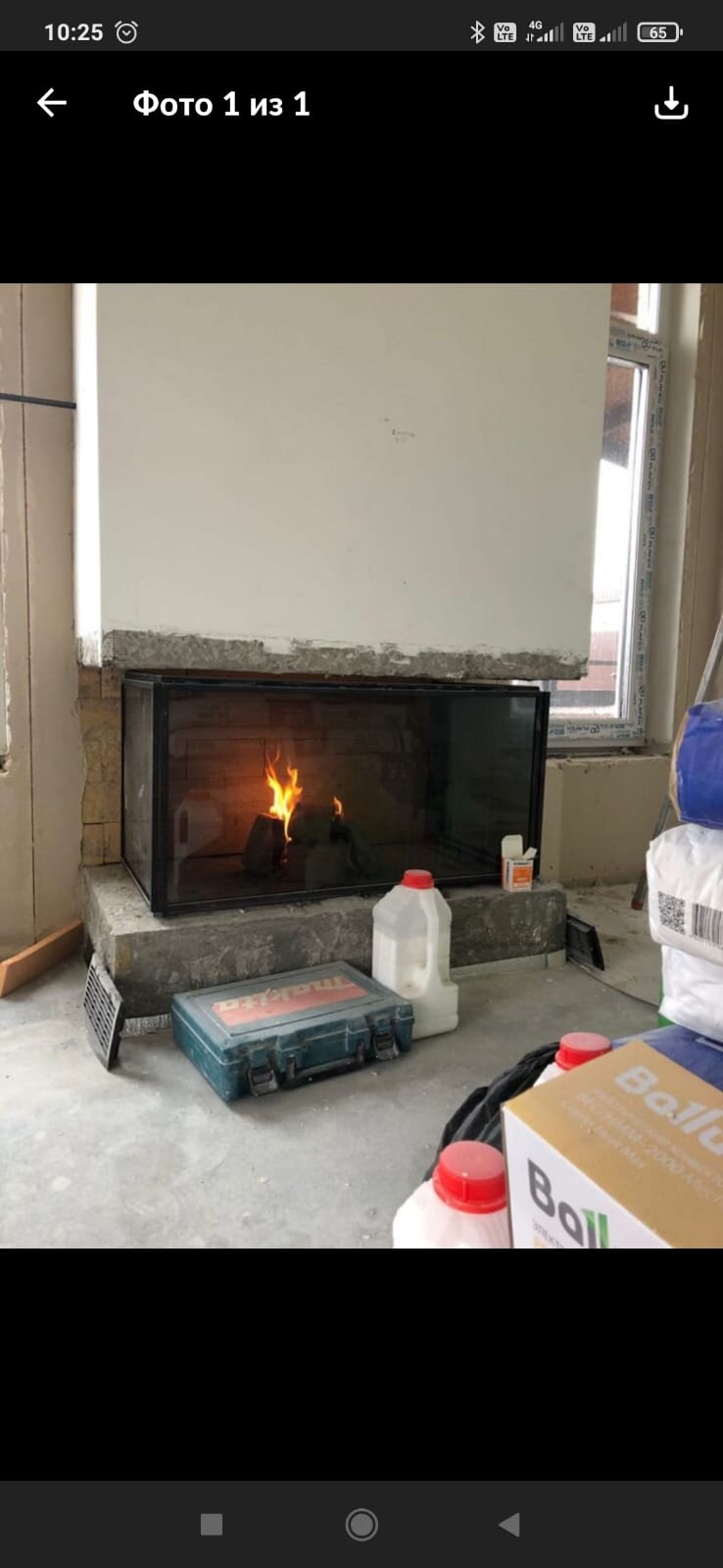

Добрый день.
Подскажите, пожалуйста. Я сам далёк от печного дела. Занимаюсь изготовлением защитных экранов для печей и каминов. Поступил необычный заказ, нужен совет.
Вводные. Камин открытый с трех сторон, грубо ш1200*г550*в580. Строили вместе с домом. Камин от застройщика имеет защитный экран - стекло с трех сторон, по торцам дверцы. Экран выполнен так себе,вест кривой косой. Клиент хочет такой же экран, но качественный.
Вопрос.
Должен ли такой экран герметично закрывать портал?
Какое стекло допустимо использовать? Производители закаленного стекла утверждают, что его достаточно.

СообщениеДобавлено: Вс 28 Июль 2024, 15:40 Ответить с цитатойВернуться к началу
С форсункой вообще топка с духовкой лишнее. Для отопления чисто поставить ее в конвективный щиток и все.
Кстати с газовщиками проблем не было или это колхоз?

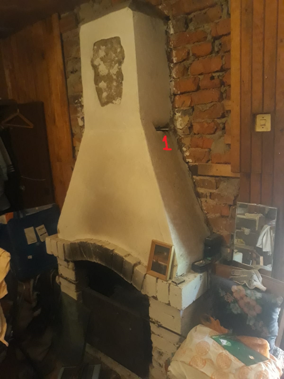

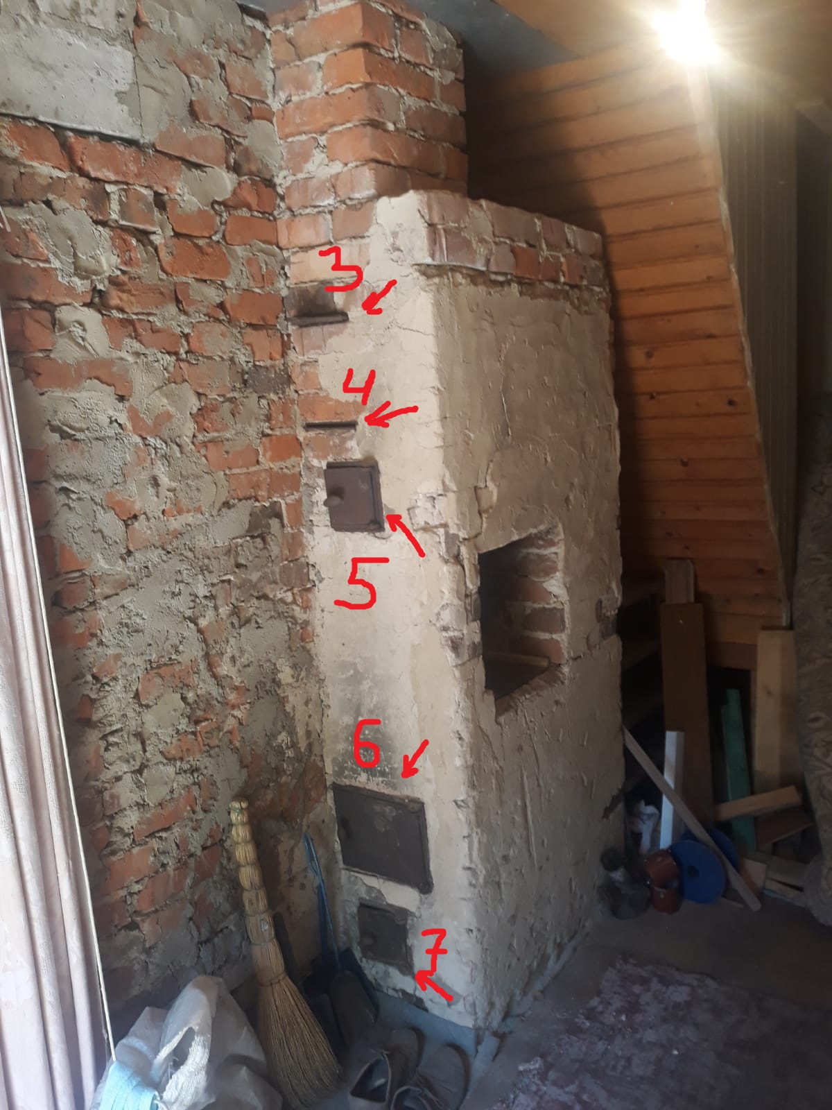

Доброе время!
Подскажите «чайнику» как пользоваться этой печью (с одной стороны камин- с другой типа варочной поверхности, сделана как бы через стену-комната-кухня на даче) и какие заслонки за что отвечают. Заранее прошу прощение за своё невежество. Для удобства пометил цифрами интересующие моменты.
P.S. на втором фото -позиция №4 отсутствует задвижка. Должа она там быть (возможно утеряна) или переставляется с позиции №3 ?

Сообщения: 10150
СообщениеДобавлено: Вс 6 Июль 2025, 08:04 Ответить с цитатойВернуться к началу
1- задвижка камина
2-
3- задвижка печи (общая)
4- задвижка летнего хода (для розжига)
5- прочистная дверца (убирать нанос пепла и сажи)
6- топочная дверца (кладем дрова)
7- поддувальная дверца (регулируем интенсивность горения)

СообщениеДобавлено: Вс 6 Июль 2025, 09:19 Ответить с цитатойВернуться к началу
Евгений, спасибо!
Более-менее стало понятно! Из сказанного я понял, что задвижка (№4) летнего хода (для розжига) должна быть своя, т.е. надо подобрать новую вместо утерянной.
Теперь осталось понять есть ли связь между задвижкой печи (общая) и задвижкой камина. Как я понимаю при работе камина регулировки возможно производить обоими. А при работе печи –камин -перекрыт, а общая регулирует тягу. Так?

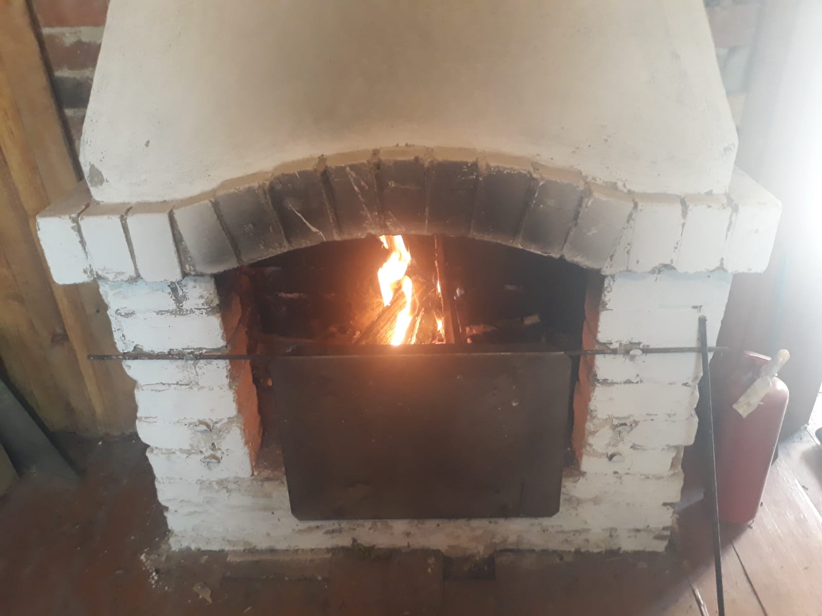

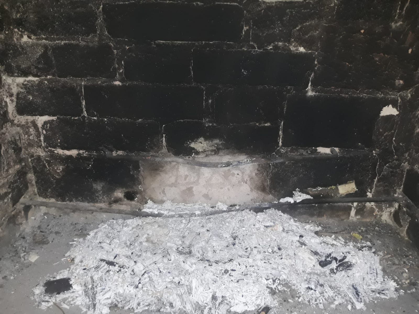

Ещё раз доброе время!
Сегодня на даче разжигал камин, так сказать пытался понять, как это работает.
Вначале всё почистил от сажи и прочего. Затем открыл задвижки печи(общая№3) и летнего хода(№4), заложил в «прочистную» камеру газету и немного сухих веток и разжёг- как я понял это делается для прогрева дымохода-трубы. Минут за 5 это все сгорело. Перекрыл задвижку летнего хода, открыл задвижку камина (№1), и растопил камин. Вначале какое-то количество дымы все же «летело» в комнату, примерно минут через 15 стало нормально. Но осталось чувство что я чего-то делаю неправильно. Проверять как работает сама печь пока не стал.
Уважаемые знатоки, прошу подскажите последовательность действий с моим устройством печи-камина:
1. При растопке только камина.
2. При растопке только самой печи
3. Возможна растопка камина и печи одновременно, если да, то какова последовательность.
Еще появился вопросы:
1. На задней (внутренней) стенке камина есть два горизонтальных металлических прута (см. фото) какого их назначение?

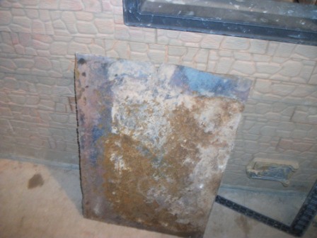

2. Сам камин с фасадной части перекрывается что-то типа съемного листа железа, больше напоминающий мелкий поддон - я предположил, что это своего рода экран –защита от горящих угольков и т.п. (см.фото) Так ли это? Не мешает ли он тяги?
 Размер файла:  218.92 КБ

Сообщения: 10150
СообщениеДобавлено: Пн 7 Июль 2025, 11:31 Ответить с цитатойВернуться к началу
Ваш камин по жизни дымил, о чем свидетельствует копоть на арке.
Вы все сделали правильно. Похолодает на улице, будет лучше работать.))
