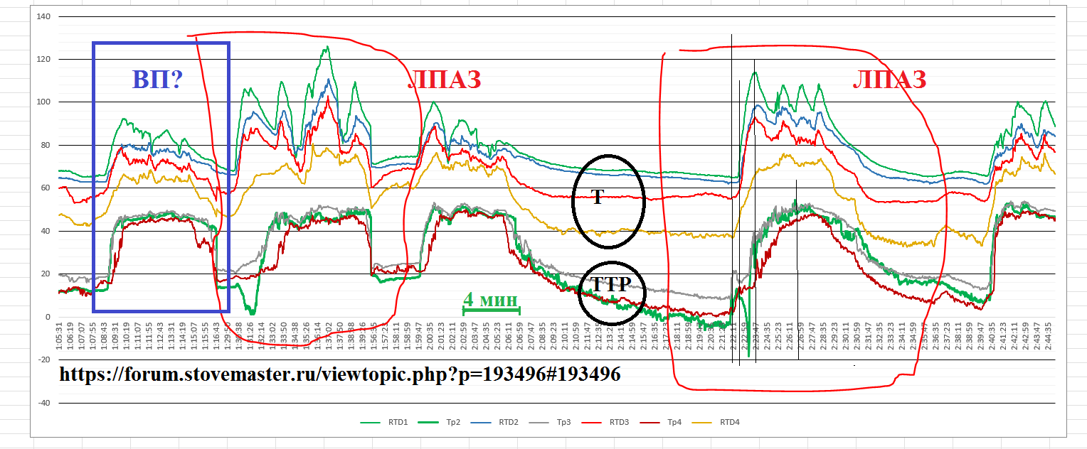

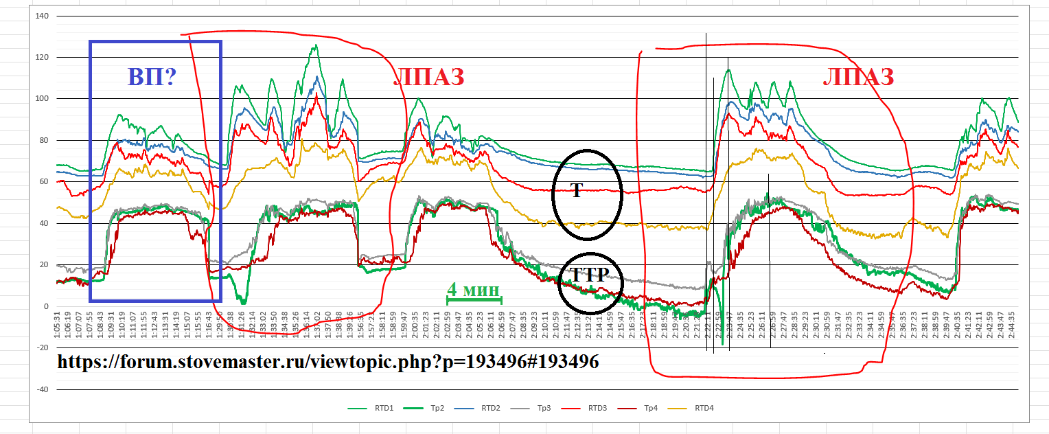

СообщениеДобавлено: Чт 17 Август 2023, 12:56 Ответить с цитатойВернуться к началу
Андрей Захарович писал(а):
ЛП, он и в Африке ЛП. Получить его очень трудно, без мощной печи прямого нагрева, вообще невозможно!
Нет. Мой ЛП (и Бараковский тоже) совсем не такой.
У Вас наш ЛП заключен в "холодную коробку", чтобы не было чрезмерного ИК.
А у нас ЛП и без коробки почувствуется.
Техническая суть Вашего ЛП - нагреть и увлажнить воздух в сауне без нагрева потолка. Надо успеть нагреть воздух раньше, чем нагреется потолок и полок. Иначе ни на полку лечь, ни от ИК не скрыться (как в паровой сауне), ни вдохнуть.
Это можно сделать разными способами: нагревом от мощной каменки, нагревом от стальной печи при теплоемком потолке, охлаждаемом или зеркальном, подачей горячего влажного воздуха не касаясь стен и потолка как у Вазя и тд.
Другой аспект - климатика, определяется у Вас неустойчивостью пирога (см. тему о прибитом пироге) при "непрерывной нагревательно-увлажняющей" поддаче. В Вашем облаке (рассыпающемся пироге) расположен наш ЛП.
Всё это видно на Вашей "кардиограмме", которую Вы зачем то получили, по почему-то не обсудили.
Углубляться, растолковывать и вылизывать текст не хочу.
Лучше ответься Планеру по поводу дыхания. Он действительно физически грамотно формулирует вопросы, но не в лоб, к сожалению, иногда. Так, его ценное замечание о том, что конденсация и нагрев - это совсем разные вещи, подвигло меня разбираться с прибитым пирогом.
https://forum.stovemaster.ru/viewtopic.php?p=187087#187087
Кроме того, надо бы открыть тему и о причине ошпаривания, которое обусловлено, как мне кажется, не вполне привычным для банщиком стефановским потоком.
У вас ВП у Баракова ЛП, отличие в разнице между Т и ТТР.
Ексель... Ну а в сауне Т100/ТТР20, как у Вас в первую минуту.
И значит, что "по разнице" - это как раз Ваш самый легкий ЛП.
