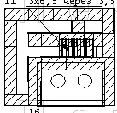

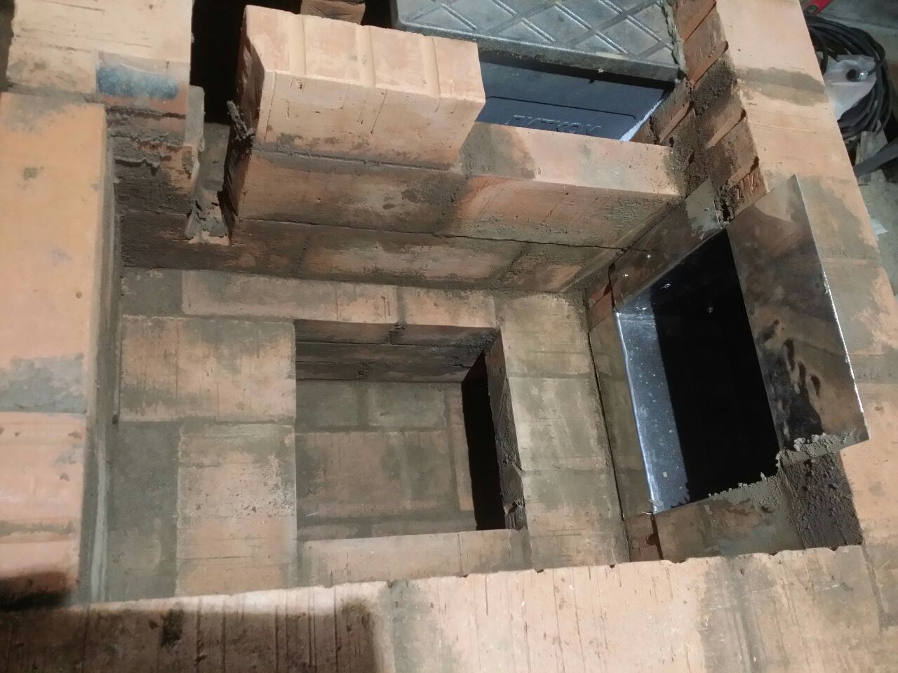

Вопросы к мастерам.
1. С полом зольника нужно что-то делать? Покрывать раствором, закрывать металлом и пр.?

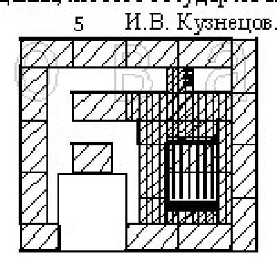

2. Правильно ли я понимаю, на рисунке 5 из порядовки печи ОВИК3 штриховкой показан низ зольника выполненный из шамотного кирпича плашмя, уложенного на базальтовый картон?
3. Нужно ли запиливать кирпич на фасаде под духовку, дверки зольника и топочной камеры?
4. Шамотный кирпич класть в сухую, не использовать огнеупорную смесь?
5. Как и где поискать пластины из нержавейки для монтажа защиты кладки прилегающей к топочной дверки. Какие есть материалы и варианты?
6. Для данного варианта какой размер колосниковой решетки целесообразен?
7. Был приобретен базальтовый картон. Внешне скорее базальтовый мягкий коврик. По уверению продавца, это и есть базальтовый картон. Есть сомнения. И что лучше базальтовый картон или каолиновое коврик. Температурная устойчивость каолина выше.
Что лучше для теплоизоляции топки?
Некоторые моменты сознательно уточняю, дабы услышать аргументированные мнения, за которые заранее благодарю.
Топочная часть - важные моменты. Много нюансов, прошу поучить как сделать правильно. Дабы не сожалеть и не переделывать.

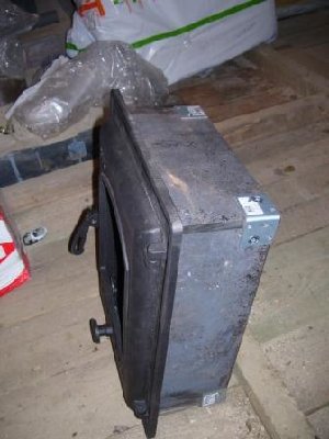

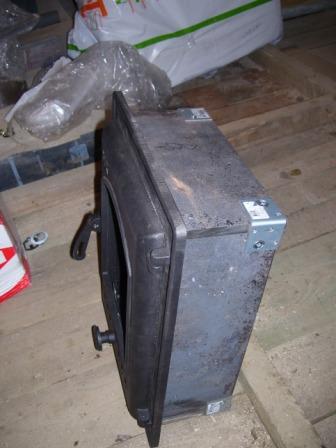

Отвечу сам себе, так как форум похоже чахнет. Может быть пригодится простому человеку-самодельщику из деревни.
Пластины (тоннель для топочной дверцы) в СПб стоят космос дорого. Кусок нержавейки 17 см шириной и 1 метр длинной торгаши торгуют за 3500 рублей. Из Новосибирска (видимо это единственный город где есть нержа AISI 430 и где ее могут согнуть) за 1500 рублей.
Пришлось потратить время на поиски и купить полосу полированной!!! нержавейки (1м*0,25) + подложку перед печью (1,25* 0.4) за 750 рублей итого. 1.2 мм а не 0.8 мм из магазина. С удовольствием просветил производителя, как можно делать деньги на обрезках.
По потребности, обращайтесь в личку, дам контакт.
Сообщения: 6020

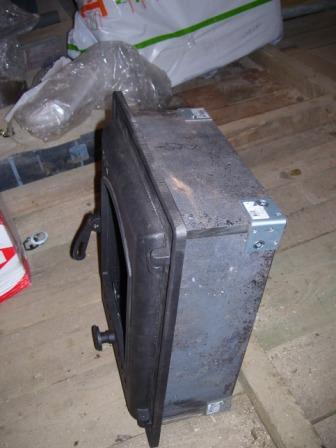

СообщениеДобавлено: Пн 7 Август 2023, 21:39 Ответить с цитатойВернуться к началу
Чугун всяко надёжнее
Тоннель для простоты установки, эстетично блестит хоть и не долго, наверное как-то защищает от пламени, от механических даров.
Чугуняка - однозначно тяжелее, ставить - не проще.
Да и нет у меня чугуняки, да и не надо.

Потихоньку растем.
К сожалению, форум скорее мертв, чем жив. Поэтому, нет общения, скорее получается отчет, в котором кто-нибудь возможно найдет ответ на свои вопросы.
На текущий момент.
- кирпич ЛСР - не стоит своих денег. Не новость, но по факту, не стоит.
- порядовки ОВИК 3 требуют осмысления, так как местами нет перевязки кладки, местами непонятки. Мыслитель пока один.
- приходится адаптировать порядовки к размерам изделий Литком.

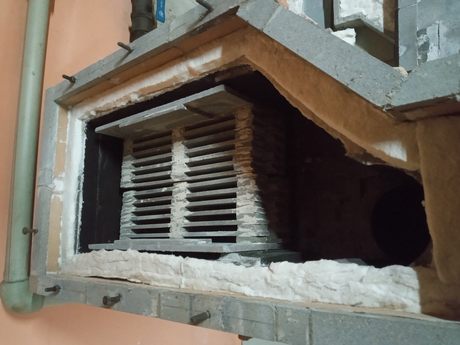

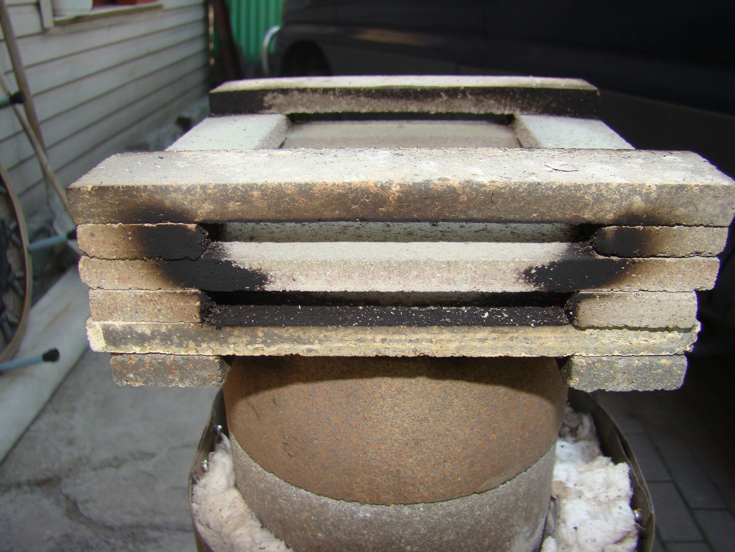

Аlarin, подскажите, пожалуйста, по узлу на картинке. Не много информации, почти нет. О том как устроен, и как должен работать. Как я понимаю, это типа катализатор дожига газов. Но где-то читал, что полноценно он не работает. Что Вы думаете, как можно улучшить?
 Размер файла:  39.08 КБ
 Просмотров:  103 раз(а)

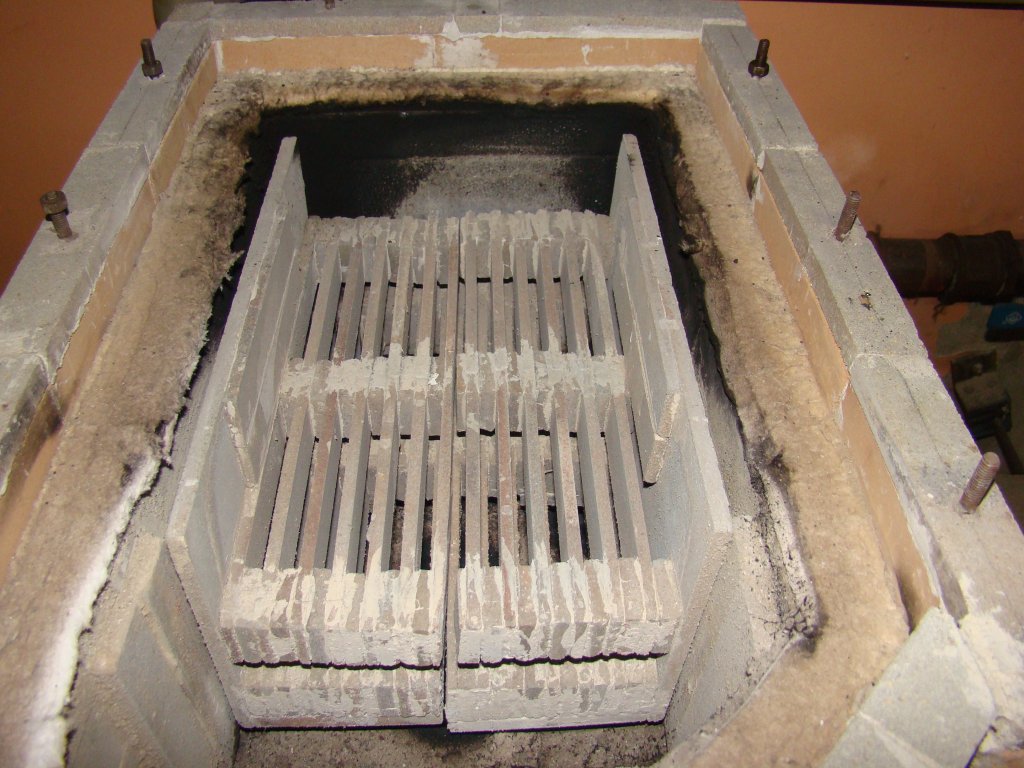

Идея реализована и вполне себе работает в Новой Усмани под Воронежем. Мои будущие технологии остались в Алма-Ате, где отработали 5 лет и собственно приземлили весь "космос". Альтернативные решения конечно же есть, над ними и сейчас идет работа. Просто бойцов мало на этом фронте+спецматериалы оказались востребованными и в обычных печах...
По рисунку, я тоже думаю, что катализатор здесь не получится. Просто потому, что температура для такого узла должна быть не менее 620 градусов. Это не считая того, что газо-воздушная смесь должна быть определенного состава.
Для примера действительно работающий катализатор в приложении
Катализаторная решетка в составе теплового агрегата и непосредственно сам элемент, носитель катализатора.Думаю понятно, что средняя пластина имеет в своем составе катализатор, а верхняя и нижняя нет. Естественно, и катализатор специально изготовлен и носитель и условия все подобраны для его работы.
Да и конструкция катализатора скорее всего не вызовет вопросов, потому как она похожа на катализатор.

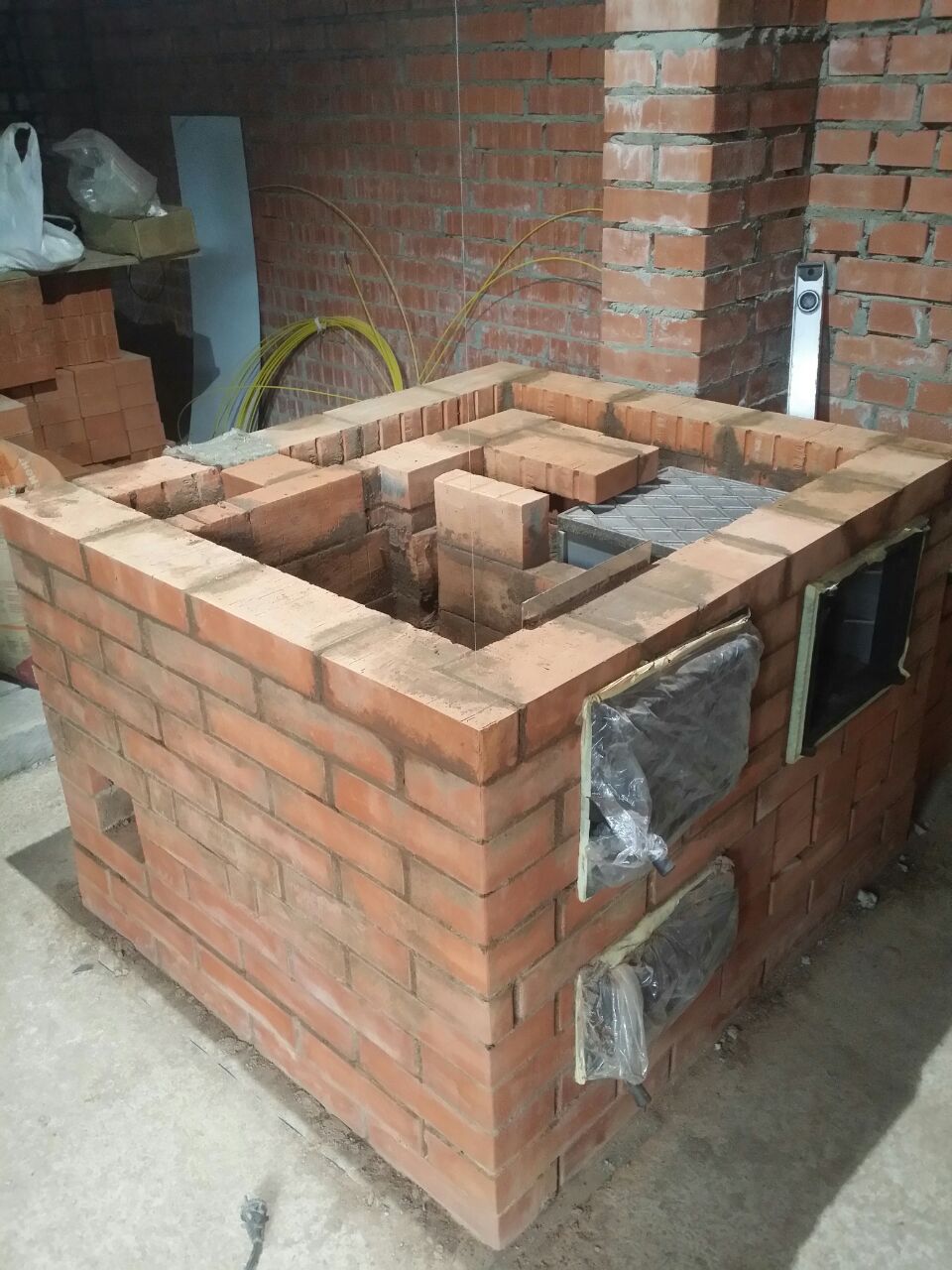

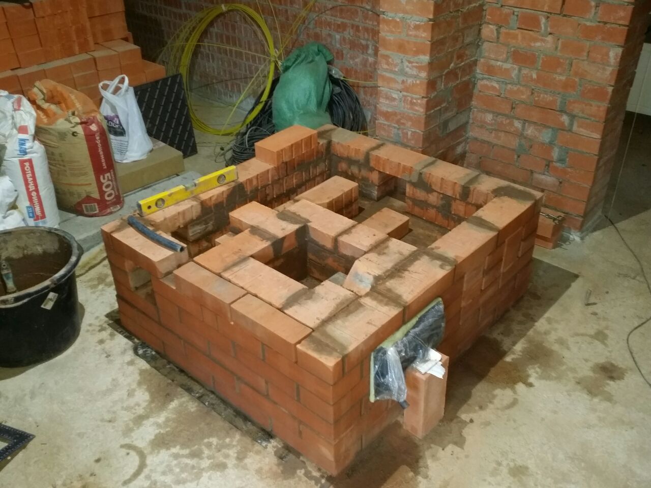

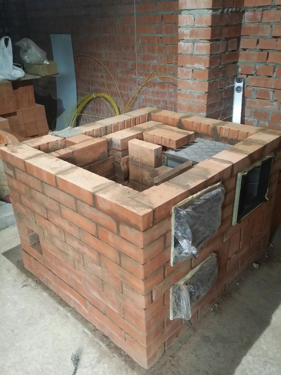

Не быстро сказка сказывается, и печка делается. Когда в первый раз, быстро не бывает. Можно с ошибками, можно с удачными решениями. Быстро не позволяют правила строителя. Из быстро, качественно и дешево можно выбрать максимум два фактора. Будем экономить, в меру сил качественно. Плохо что сообщество печников болеет. Было бы быстрее. А так все сам.
 Размер файла:  174.79 КБ
 Просмотров:  109 раз(а)
 Размер файла:  157.42 КБ
 Просмотров:  112 раз(а)

Pe4nik
Сообщения: 563
Регион: Шарья
СообщениеДобавлено: Чт 21 Сентябрь 2023, 07:08 Ответить с цитатойВернуться к началу
В топке на ребро и с перевязкой с коробкой не есть хорошо, поленья сделают свое дело и они рухнут в канал за топкой.
С огнеупора было бы самое оно с тепловым зазором и духовка не корректно будет работать с такой щелью.
