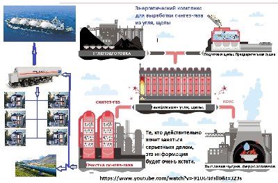

Все, что наработал за свою жизнь
https://vk.com/id178554943?w=wall178554943_3245%2Fall
Конструктивные решения по котлам и печам BLAGO. +79177171909
 Размер файла:  339.72 КБ
 Просмотров:  1091 раз(а)

Это только часть того, что у меня есть.
