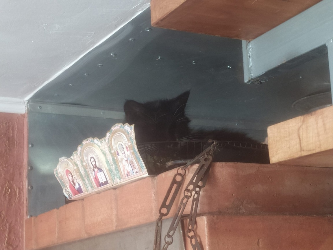

СообщениеДобавлено: Пт 13 Октябрь 2023, 16:37 Ответить с цитатойВернуться к началу
Кошка знает, где в хате самое теплое место
 Размер файла:  196.11 КБ
 Просмотров:  866 раз(а)
 Размер файла:  321.53 КБ
 Просмотров:  927 раз(а)
 Размер файла:  387.89 КБ
 Просмотров:  963 раз(а)

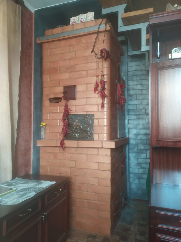

СообщениеДобавлено: Пт 20 Октябрь 2023, 16:11 Ответить с цитатойВернуться к началу

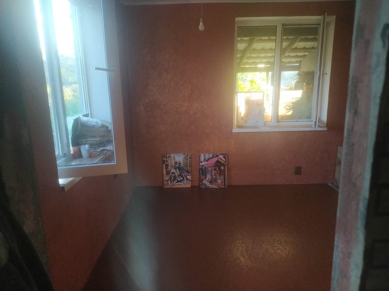

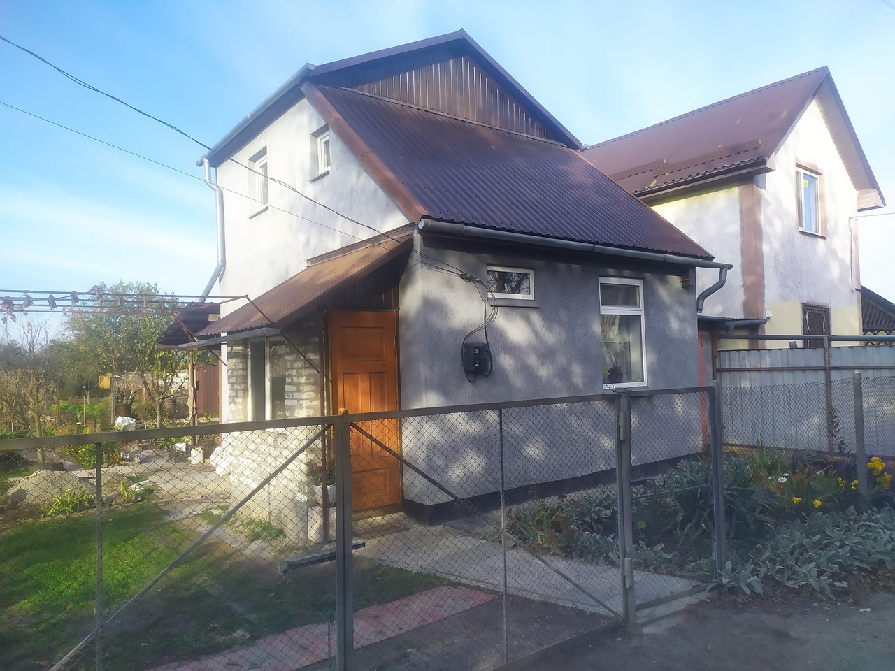

Настелил ОСБ полы (с 3мм пенофола и 3 мм пенопласта между плитами и бетоном) и пристроил сени.
Печке в этом сезоне значительно легче.
Достаточно одной таблэтки протопки.
Сушатся крутые (то есть острые) перцы.
В магазинах не найти молотый чили, одна паприка.
Приходится делать самим.

Какая "сложная" конфигурация крыш Smile
Наверно не за раз строилось... Smile Радость Very Happy

Именно так. Второй этаж ставился летом-осенью 15-го года. Только над "комнатной" частью первого.
По первоначальному плану спереди должна была весной 16-го пристроиться "лоджия". Но за зиму "переигралась" на "мансардную" спальню Smile

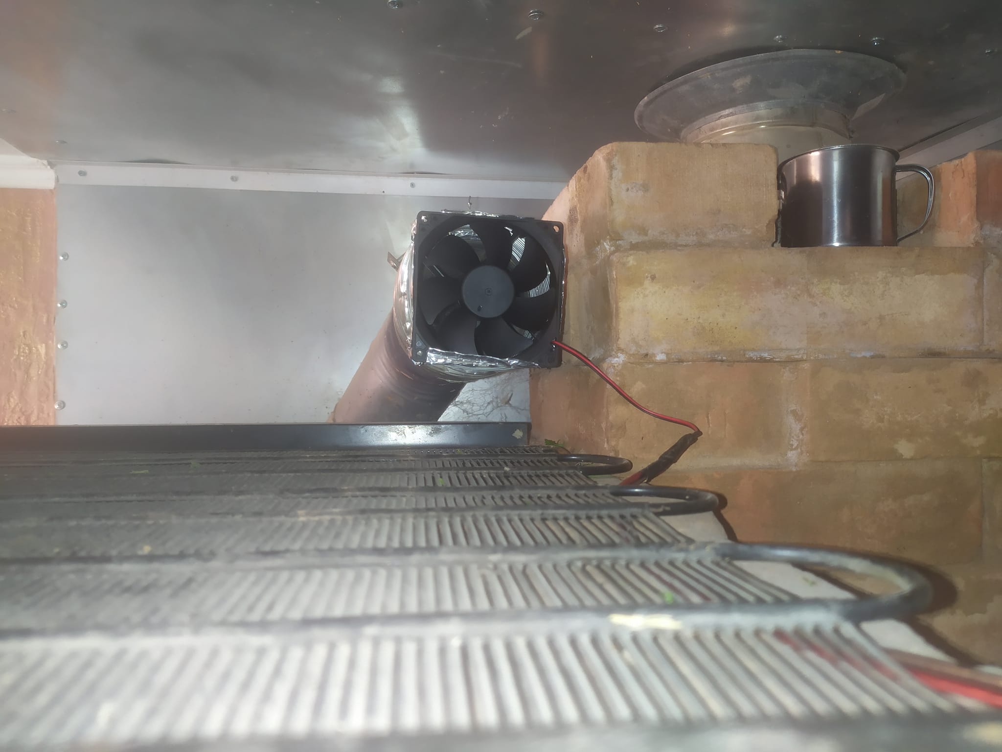

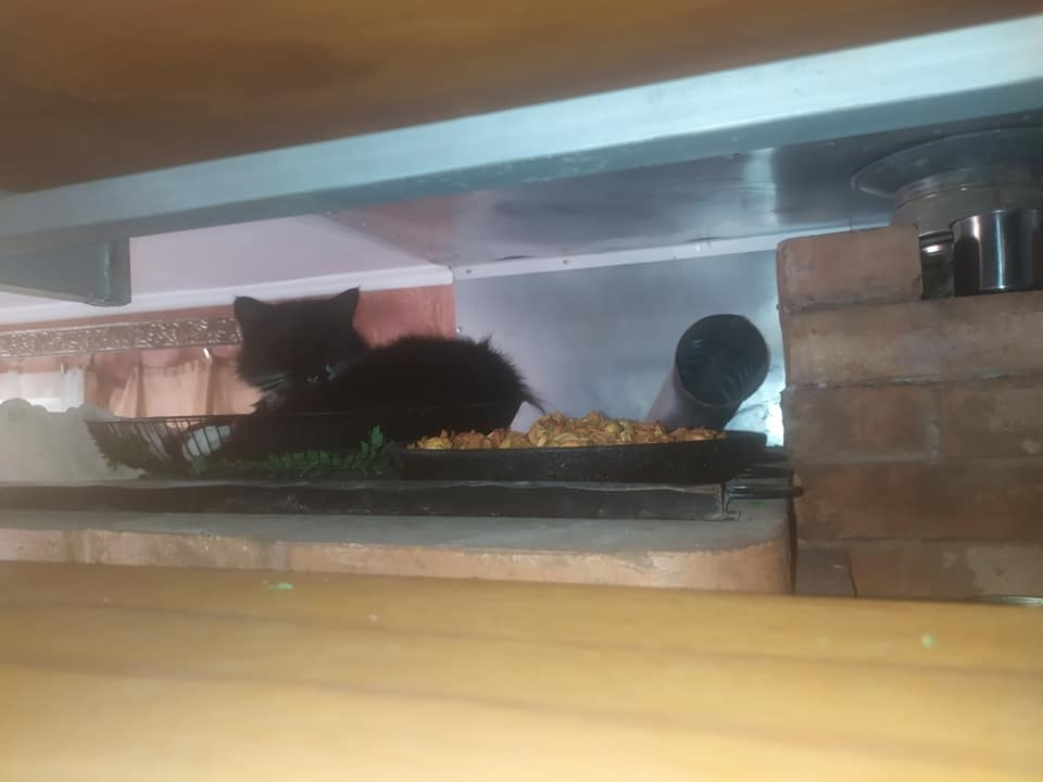

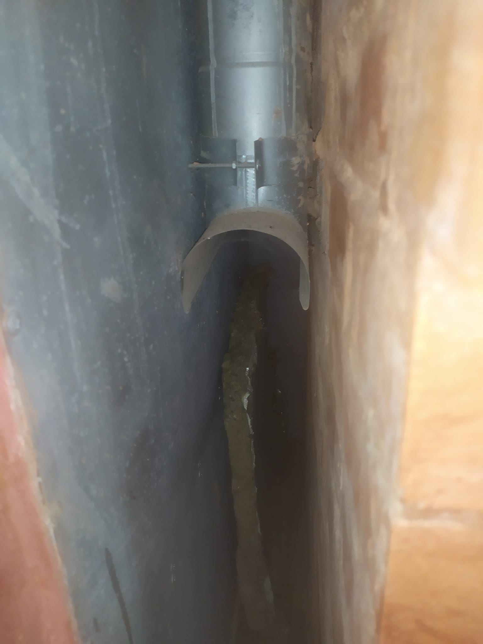

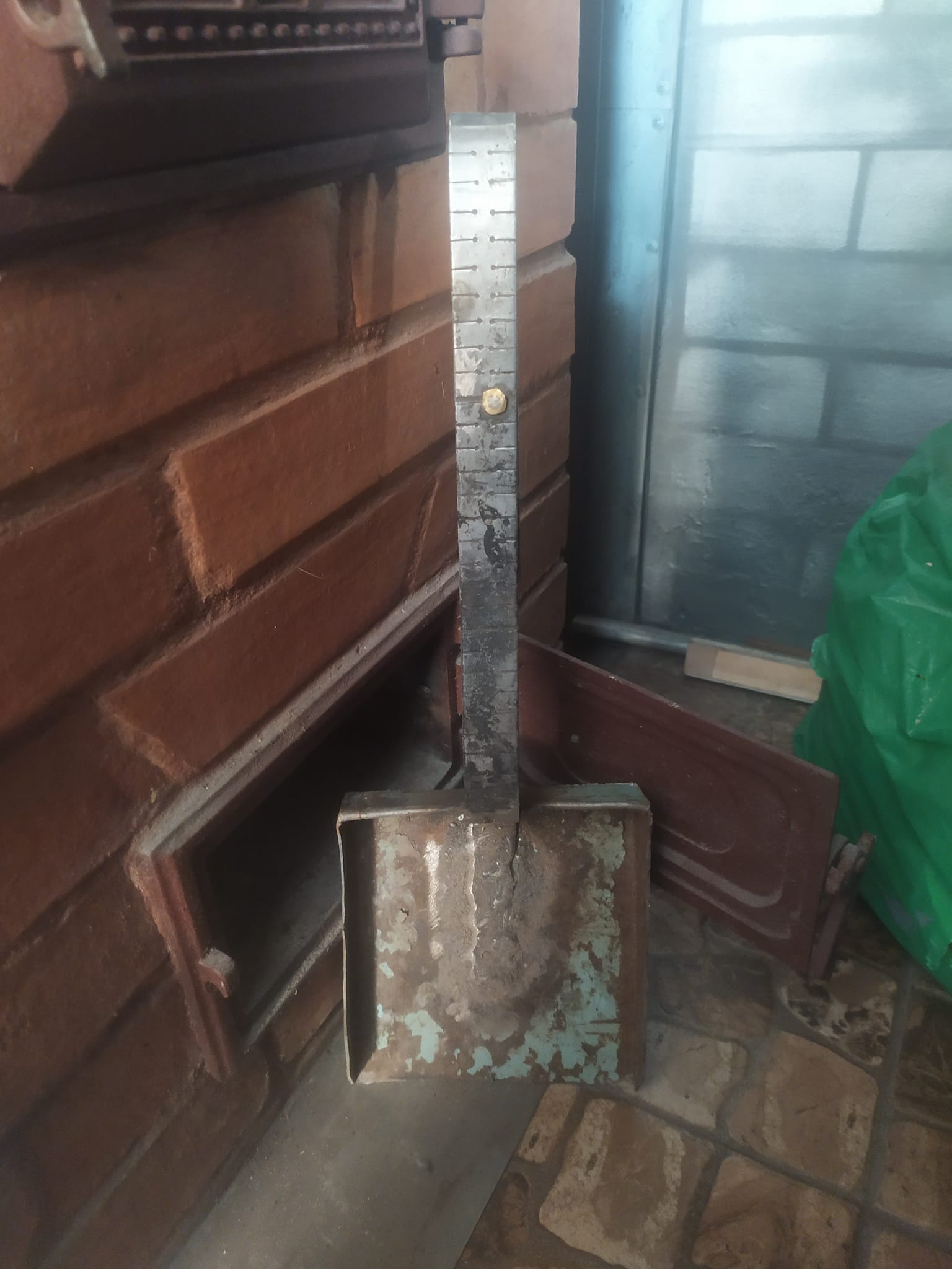

СообщениеДобавлено: Чт 2 Ноябрь 2023, 11:28 Ответить с цитатойВернуться к началу

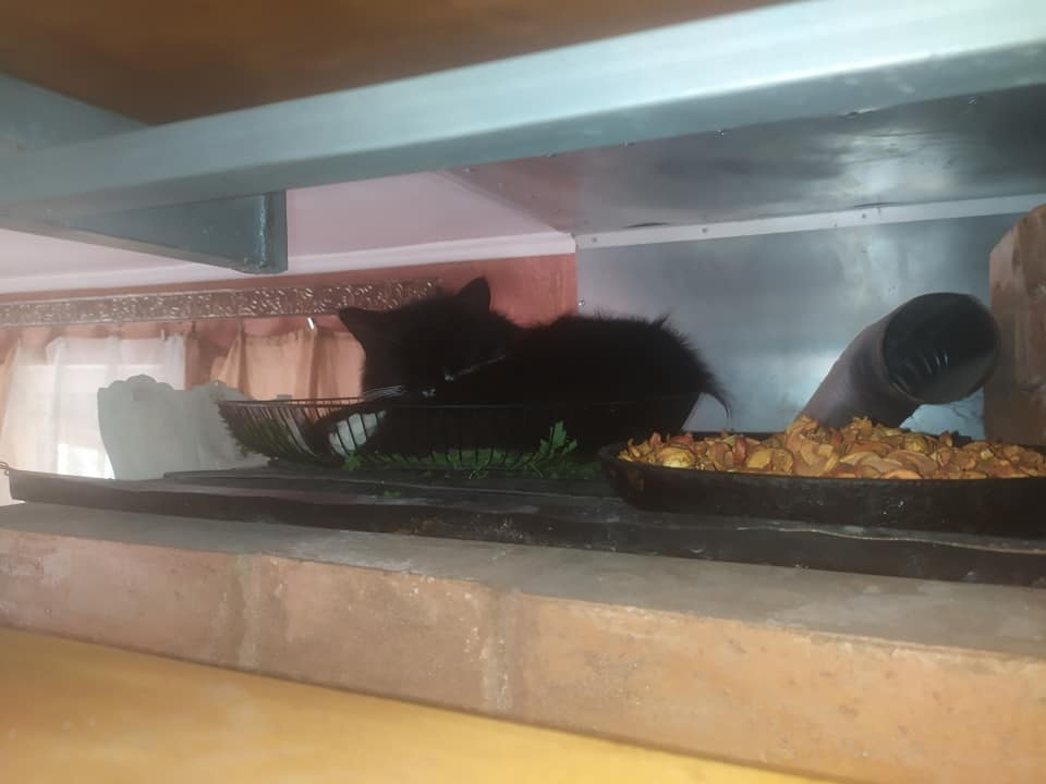

Позанимался околопечными делами.
Сделал совочек для золы и закончил, наконец, калориферную систему.
Присобачил вентиллятор от компа для наддува сверху вниз.
Собирает горячий воздух с надпечного пространства и прогоняет его вдоль задней стенки и в комнату.
 Размер файла:  184.93 КБ
 Просмотров:  891 раз(а)
 Размер файла:  178.63 КБ
 Просмотров:  985 раз(а)
 Размер файла:  109.14 КБ
 Просмотров:  1010 раз(а)
Как и какое питание подаётся на этот вентилятор?
altairandy
Сообщения: 77
Регион: Upper Plavni
СообщениеДобавлено: Пн 6 Ноябрь 2023, 15:31 Ответить с цитатойВернуться к началу
На лестнице к ступеньке розетка прикручена.
В нее блочок питания на 12В, 1 А.
И кинут провод к вентиллятору.
