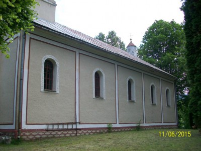

Можно посмотреть на практический результат обсуждения?
Вопрос по отоплению храма интересует и меня. Просили помочь.
Храм без отопления, по-видимому не предусмотрено и в холодное время года людей ходит мало, особенно мало детей, даже летом там прохладно.
Был в храме, осмотрелся, места хватает и дымоход есть куда вывести (через окно)
Опыт и практика то великое дело.
Храм в селе Тихе (укр.), Закарпатской области, Украина, горный район, каменный, толщина стен 1 метр. Размеры 20*9*8 м
 Размер файла:  193.54 КБ
 Просмотров:  640 раз(а)

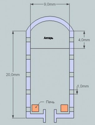

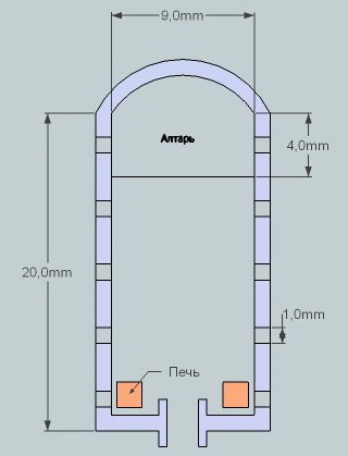

Добавил план храма.
Указал приоритетные места для отопительной печи (при необходимости двух печей).
Службы в храме по воскресеньям и в праздники (пока), поэтому топить печь будут за день-два до службы. Я понимаю что прогреть всю церковь нелегко, но возле печки тепло будет.
Высота от пола до подоконника 2,5 м
 Размер файла:  24.49 КБ
 Просмотров:  399 раз(а)

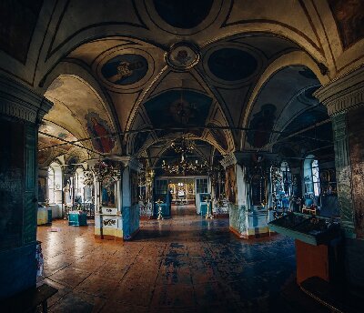

В помещениях с подобными пропорциями (высокие потолки, двухсветные) практично устраивать т.н. "ондоль": Церковь Троицы Живоначальной, год постройки: 1808, архитектор: Ф.М.Росляков, арес: 612088, Кировская область, Оричевский район, с. Истобенск, ул.Труда
В храме полы устланы металлическими плитами - в подвале печь, кот. их нагревала так, что прихожане стояли в потоке подымающегося тёплого воздуха.
Досадно, что не воплощены были схемы калориферного отопления...
Сообщения: 6016
СообщениеДобавлено: Чт 12 Октябрь 2023, 13:35 Ответить с цитатойВернуться к началу
Иллюстрации мощения пола (фото от небезразличных людей)
 Размер файла:  202.67 КБ
 Просмотров:  90 раз(а)
 Размер файла:  230.38 КБ
 Просмотров:  65 раз(а)

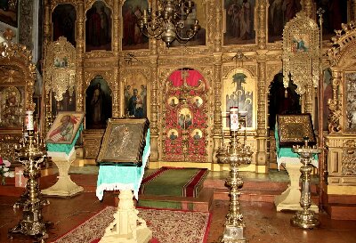

Дым от лампад перед иконостасом, в зависимости от погоды на дворе, наглядно воспроизводит ситуацию в морозный безветренный зимний день.
Он, довольно плотной пеленой, малоподвижно висит под сводом то выше, то ниже...
Но НИ КОГДА не внутри барабана!!!
Типичная "картинка" для любого колпака , не оборудованного рассечками (опускными каналами в стенах) на определённом уровне(-ах), создающими круговорот воздуха в отапливаемом двух/трёх-светном помещении.
