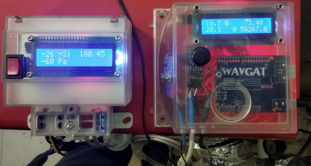

У меня стоит термопара по топочным газам, которая управляет воздушной заслонкой. А что бы КПД котла был выше шибер управляется по разрежению в котле. Датчик давления стоит в блоке управления шибером. С котлом он соединен простой резиновой трубкой от тонометра.
А градусники нужно применять по назначению, под мышку.
Блоки управления котлом.
 Размер файла:  159.84 КБ
 Просмотров:  77 раз(а)

А как разряжение трубы связано с КПД печи? Основы КПД изложены в цикле Карно и там говорится, что КПД зависит лишь от разности температуры нагревателя и холодильника.

А потери кто учитывает?
Многие пользуются шибером на глаз. Чуть чуть больше, чуть чуть меньше. Ни кто не знает сколько тепла вылетает в трубу. В реальных условиях лишь 50-60 % воздуха, а то может и меньше, идет для горения, остальной воздух мимо. Чем больше разрежение, тем больше в трубу вылетает и чем меньше разрежение, тем меньше тепла улетает в трубу. Но есть какие то определенные рамки. При маленьком разрежении может образовываться сажа и отложения. Этот компромисс у меня помогает находить Ардуино. Разрежение на выходе поддерживается в режиме растопки - 27 Па, а далее -20±2 Па.
При сильных ветрах шибер у меня прикрывается гораздо сильнее, т.к. разрежение создаваемое ветром может в несколько раз превысить установленное. На фото выше на дисплее слева в нижнем ряду - 60 Па. Это ветер создал такое разрежение.
