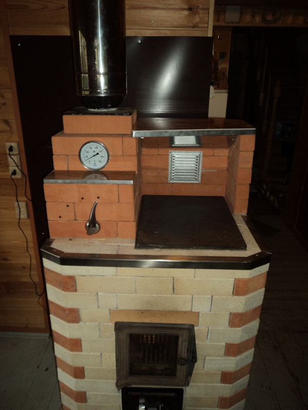

СообщениеДобавлено: Вс 14 Январь 2024, 20:38 Ответить с цитатойВернуться к началу
Vad писал(а):
Поэтому я бы хотел вернуться к вопросу о термометре на входе в дымовую трубу.
Считаю, что такой термометр должен быть обязательной принадлежностью любой современной печи.
По трём главным причинам.
1) И производитель, и заказчик-истопник смогут оценить КПД печи хотя бы в первом приближении, но всё-таки объективно.
2) Показания такого термометра могут помочь производителю подобрать лучшую конфигурацию закладки дров и лучший режим протопки, а заказчику-истопнику - точнее управлять горением.
3) Показания такого термометра могут помочь заказчику-истопнику сберечь дымовую трубу от конденсата и перегрева.
Отсюда вопрос: почему такие термометры до сих пор не являются популярным элементом печи - наряду с другими современными решениями вроде герметичных топочных дверок с термостойкими стёклами?
Тут есть какие-то дорогостоящие или конструктивно сложные подводные камни? какие именно?
Термометр на выходе печи это очень удобная вещь. Самое лучшее решение это биметаллический термометр. У него достаточно высокая точность, он показывает среднюю температуру в трубе и ему не надо батареи. Инерционность у него вполне достаточная. На рисунке пример такого исполнения. И он очень помогает для управления процессом горения при топки дровами. Диаметр шкалы 100мм, шкала до 350грС, длина ножки 200-250мм. Это наш российский прибор. Есть и на алиэкспресс.
 Размер файла:  249.39 КБ
 Просмотров:  32 раз(а)
Vad
Сообщения: 2871
СообщениеДобавлено: Вс 14 Январь 2024, 21:36 Ответить с цитатойВернуться к началу
Шевяков Владимир писал(а):
...биметаллический термометр. У него достаточно высокая точность, он показывает среднюю температуру в трубе и ему не надо батареи. Инерционность у него вполне достаточная. На рисунке пример такого исполнения. И он очень помогает для управления процессом горения при топки дровами. Диаметр шкалы 100мм, шкала до 350грС, длина ножки 200-250мм. Это наш российский прибор. Есть и на алиэкспресс.
Да, мне очень нравится это Ваше решение.
Но если это решение настолько просто, дёшево и доступно - остаётся сделать печальный, но единственно возможный вывод: если печник не предусматривает такого термометра - значит, он не хочет видеть его показаний... и не хочет, чтобы их видел заказчик...
