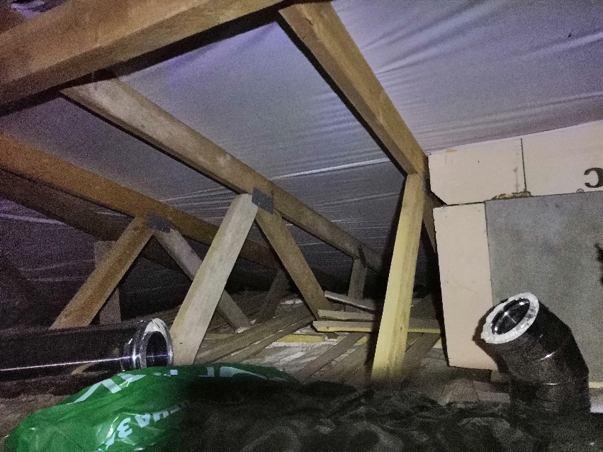

Здравствуйте, нужен совет, как правильно провести и закрепить сендвич дымоход на крыше.Пока из самого очевидного сварить уголок для крепления площадки и, защитив укосину супервулом закрепить через керамические втулки.
Печь в пристрое и, если делать трубу вертикальную, она пойдет прямо вдоль стены и там трубы будет метров 10...
Поэтому решил вывести ее подальше от стены, чтобы только дымоход вывести за "треугольник" ветрового подпора

Схема, вечером фото выложу

решить самостоятельно и всё, с учетом противопожарных норм и правил

Вывесить ТД на металлических трубах прямоугольных, закрепив к ним мет. хомутами. Cool

Да, тоже пока к такому решению пришёл, концы сплющить и можно углами поиграться уже +фиксация жесткая
А как с углами сендвича решить вопрос? У меня 45 градусов только, а планировалось чуть меньше, 30 наверное?
СообщениеДобавлено: Ср 7 Февраль 2024, 12:21 Ответить с цитатойВернуться к началу
30 град. - норма, работает даже, если тяга слабая...

А про крепёж уголком к укосине что скажете?
На уголок крепежную пластину для трубы
Я не нашёл элементов под 30 градусов... Только 45 Sad

Вот так планирую, описание в первом сообщении

Подвесы под трубу делайте понадёжнее.
45 град. уже требует ревизионного лючка не только снизу под вертикальным участком сэндвича ...
В прочем - возможно для размягчения сажи и пела использовать ёрш печной профессиональный.
На гибком тросике.
А потом - пром. пылесос "мокрый".
Не нарушайте периодичность очистки дымохода и его замены в случае потемнения оболочки - разрушение утеплителя от горения сажистых отложений.

Из профильной трубы думал сварить 2 треугольника и к укосине

Забыл совсем, и фотки были, удалил с телефона... Сделал, как планировал, с учётом суровых реалий наличия элементов дымохода в нашей деревне Smile, пока работает

Что мешает сразу вертикально, без угов?

Ответ в самом первом сообщении...

Побольше фоток надо для понимания. Ждемс.
