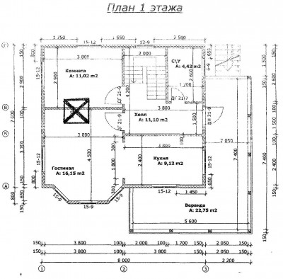

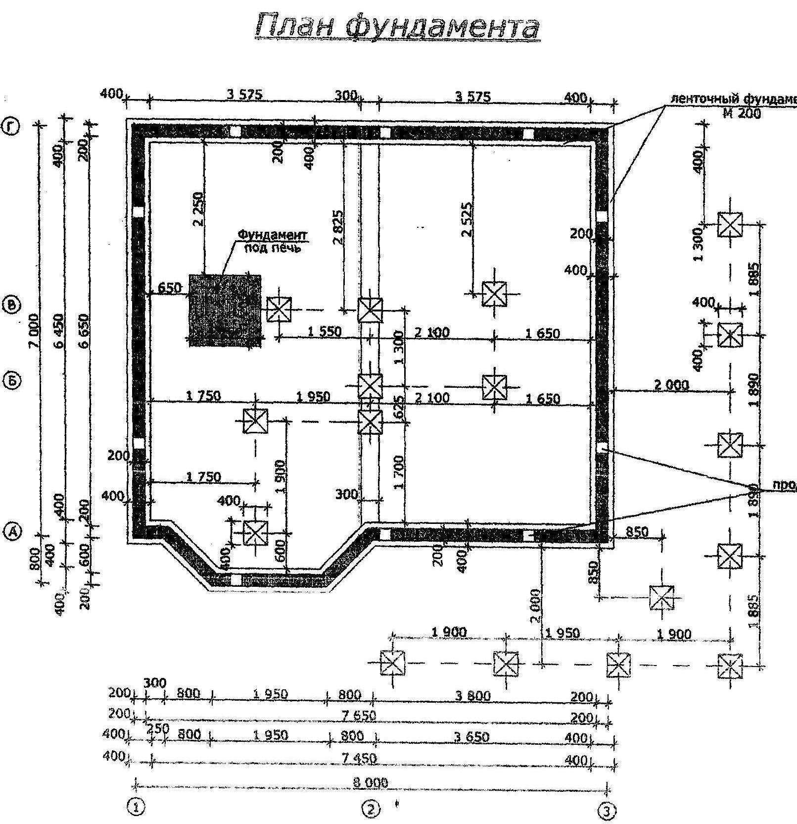

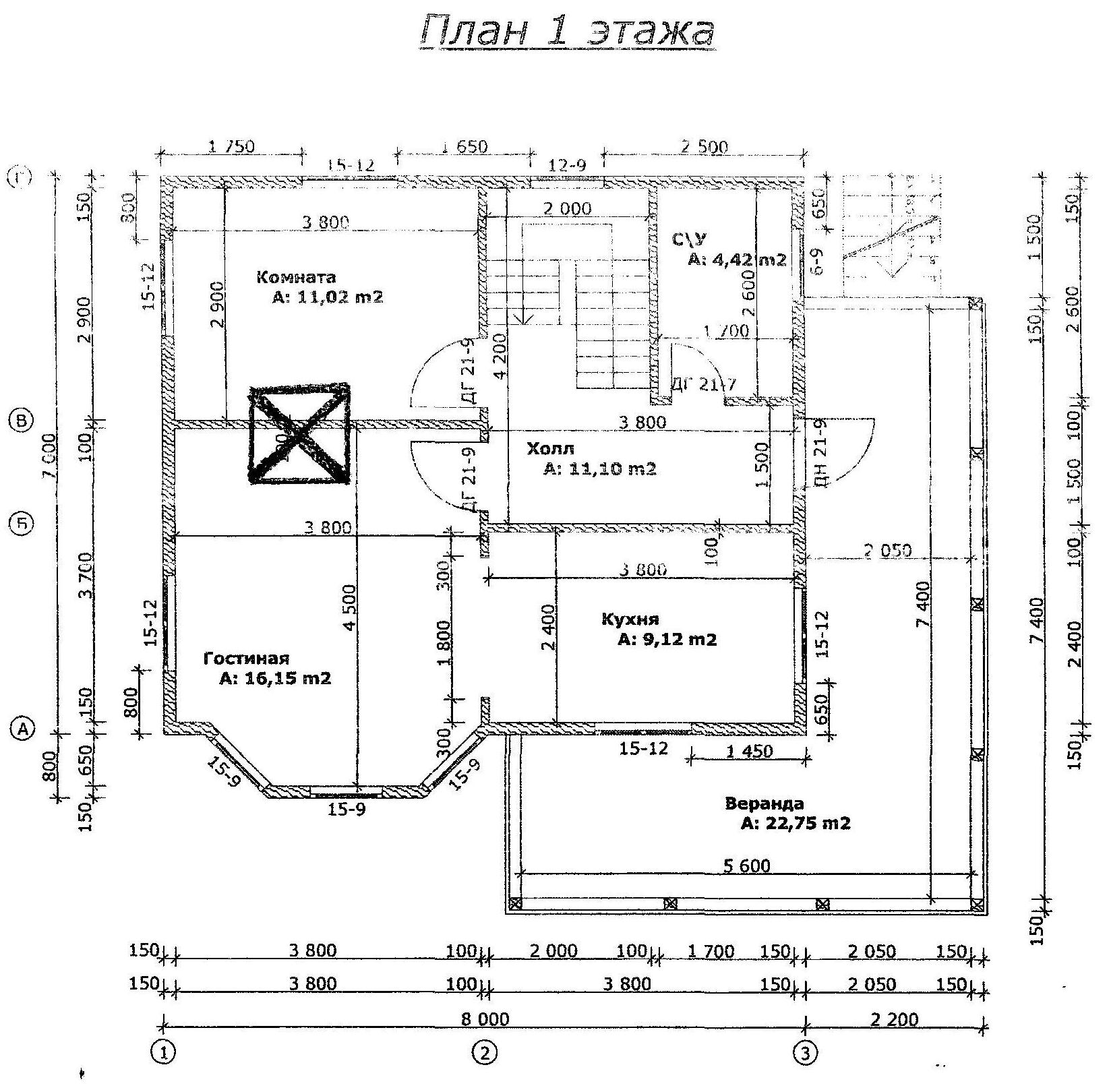

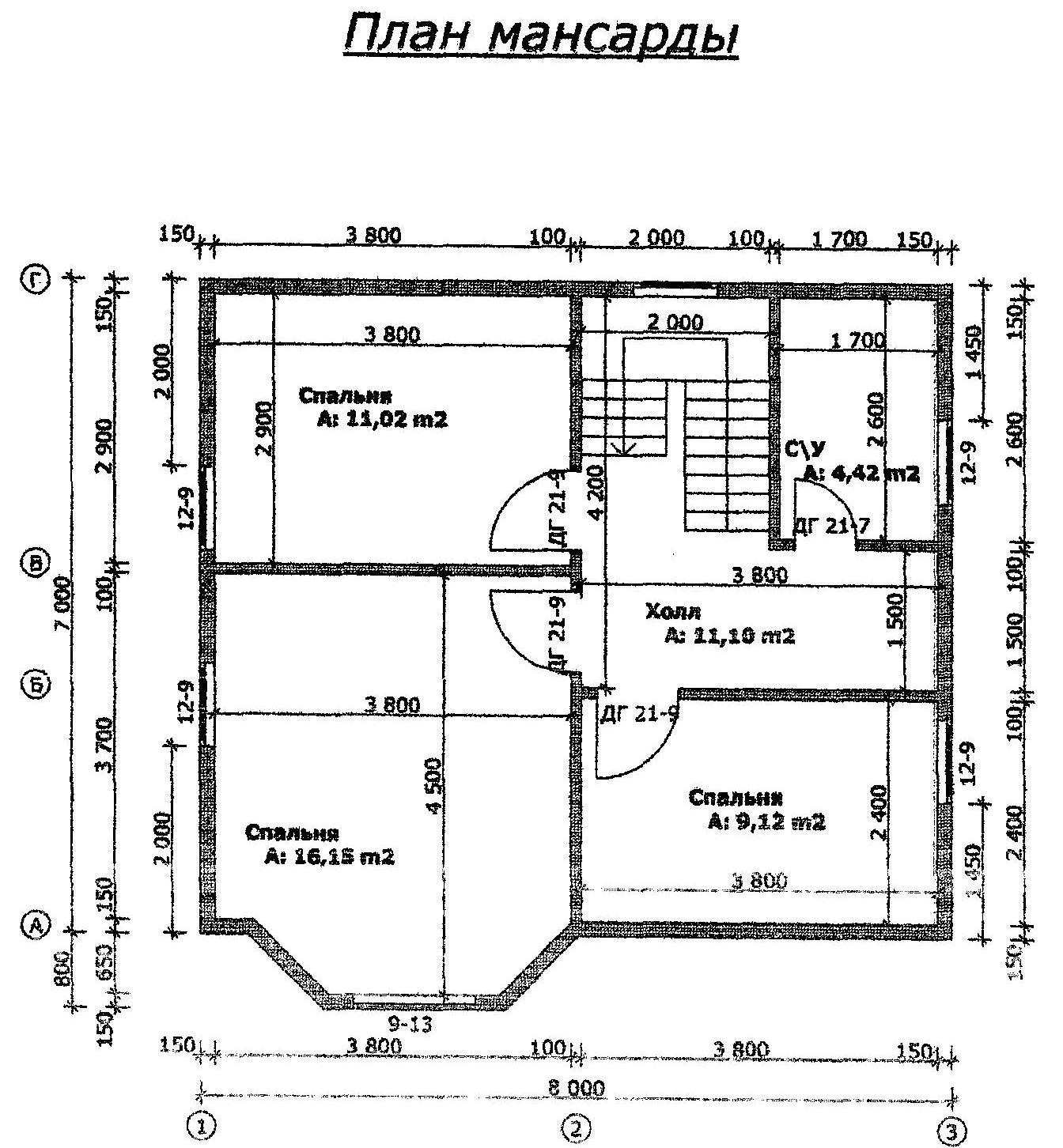

Есть двухэтажный брусовый дом 7*8 (стройка май 2008) брус-15.
Высота первый этаж 2,55; второй 2,40.
Назначение-основное отопление (проживание сезонное: весна-лето-осень)
Фундамент под печь 1,2м*1,2м
Хочется печь-камин с доп обогревом второго этажа( если я правильно выражаюсь Embarassed ). "Лицом" камин смотрит в гостинную Smile
Работы планирую весной 2009г
Хотелось бы заранее определиться по времени, цене, проекту и договорится с автором Smile
С Уважением, Евгения

URL=http://radikal.ru/F/s40.radikal.ru/i087/0811/07/1d97b45ffc69.jpg.html]Image[/URL]
Мы сделали фундамент под печь Радость теперь ждем весны и копим денежки Cool
Михаил 2
Зарегистрирован: Чт 6 Ноябрь 2008, 22:46
Сообщения: 16
Регион: Latvia
СообщениеДобавлено: Сб 29 Ноябрь 2008, 00:12 Ответить с цитатойВернуться к началу
Как я понял на фото, вы деревянный брус (лаги) на первом этаже вмуровали в фундамент. Это вы зря, могут быть проблемы. Я бы отпилил вмурованные концы.

Парамоша
Сообщения: 311
СообщениеДобавлено: Сб 29 Ноябрь 2008, 11:05 Ответить с цитатойВернуться к началу
Воистину! Ибо сгниют лаги влаги их бетону насосавшись,купно с сим усадка-пучение буде неравномерна от зимушки к лету красному завсегда.
И пойдут плясать лаженьки, досочки строганы ,са собою увлекаючи.
Засим отпилить и ригельную обвязочку наладить.А как? На то инетик всеведающий подскажет по слову РИГЕЛЬ.
Бога Вам в помощь.
