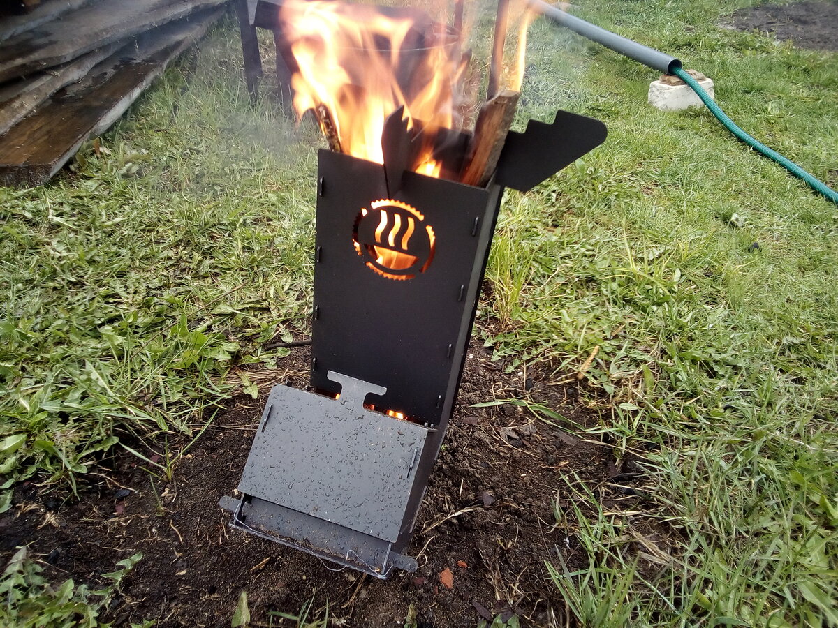

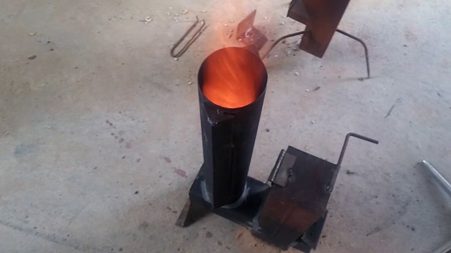

По сути темы у меня фактически только один вопрос к Владимиру Петрову.
Что для него в печи райзер в части дожигания пирогазов?
В первую очередь, горячие стенки?
Или в первую очередь - наличие пламен?
Ракетные печи работают на пламени, как я сужу по картинкам.
*А вот рога лишают райзер пламени, как мне кажется.
