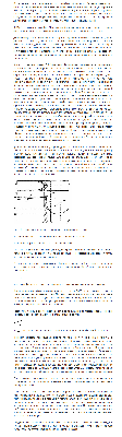

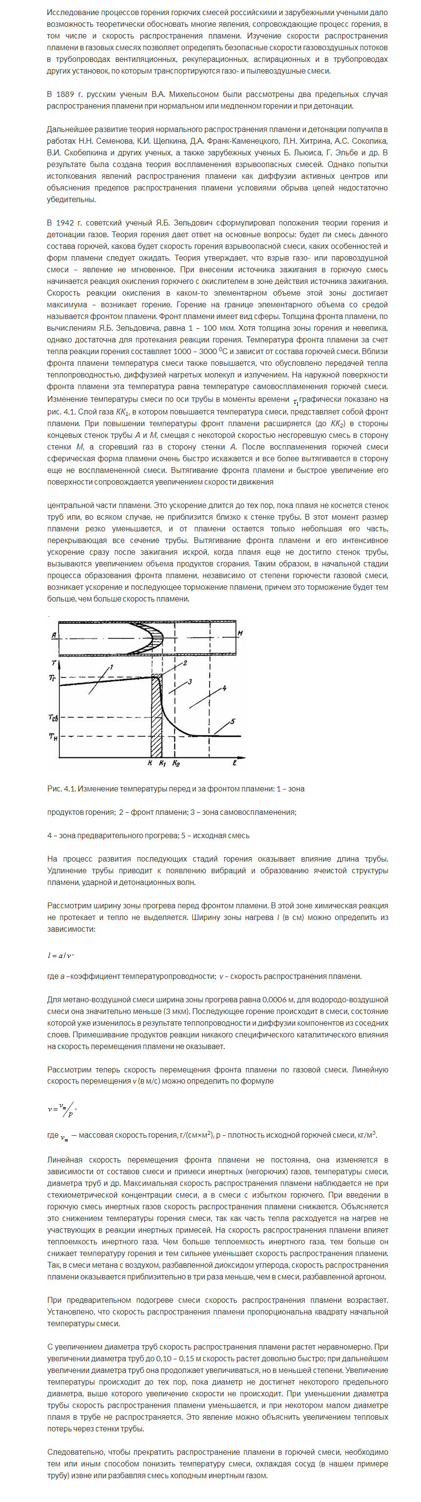

В некоторых источниках упоминается о том как зарождалась теория горения:
https://libraryno.ru/4-1-teoriya-goreniya-gazovyh-smesey-davlenie-pri-vzryveenergiya-vzryva-teorgorandbax Вот небольшая интересная выборка:
Теория горения газовых смесей писал(а):
Линейная скорость перемещения фронта пламени не постоянна, она изменяется в зависимости от составов смеси и примеси инертных (негорючих) газов, температуры смеси, диаметра труб и др. Максимальная скорость распространения пламени наблюдается не при стехиометрической концентрации смеси, а в смеси с избытком горючего. При введении в горючую смесь инертных газов скорость распространения пламени снижается. Объясняется это снижением температуры горения смеси, так как часть тепла расходуется на нагрев не участвующих в реакции инертных примесей. На скорость распространения пламени влияет теплоемкость инертного газа. Чем больше теплоемкость инертного газа, тем больше он снижает температуру горения и тем сильнее уменьшает скорость распространения пламени. Так, в смеси метана с воздухом, разбавленной диоксидом углерода, скорость распространения пламени оказывается приблизительно в три раза меньше, чем в смеси, разбавленной аргоном.
При предварительном подогреве смеси скорость распространения пламени возрастает. Установлено, что скорость распространения пламени пропорциональна квадрату начальной температуры смеси.
С увеличением диаметра труб скорость распространения пламени растет неравномерно. При увеличении диаметра труб до 0,10 – 0,15 м скорость растет довольно быстро; при дальнейшем увеличении диаметра труб она продолжает увеличиваться, но в меньшей степени. Увеличение температуры происходит до тех пор, пока диаметр не достигнет некоторого предельного диаметра, выше которого увеличение скорости не происходит. При уменьшении диаметра трубы скорость распространения пламени уменьшается, и при некотором малом диаметре пламя в трубе не распространяется. Это явление можно объяснить увеличением тепловых потерь через стенки трубы.
Следовательно, чтобы прекратить распространение пламени в горючей смеси, необходимо тем или иным способом понизить температуру смеси, охлаждая сосуд (в нашем примере трубу) извне или разбавляя смесь холодным инертным газом.
Скорость распространения пламени в трубе, - оказывается чем меньше диаметр трубы тем медленнее горит, из-за потерь через стенки. Медленнее это же неплохо - успеет сгореть. Если не потухнет...
4.1. Теория горения газовых смесей. Давление при взрывеЭнергия взрыва
 Размер файла:  393.14 КБ
 Просмотров:  206 раз(а)
Ну, а если труба термоизолирована и имеет минимальную теплоемкость? А если еще в ПГ сильно сокращено количество азота?

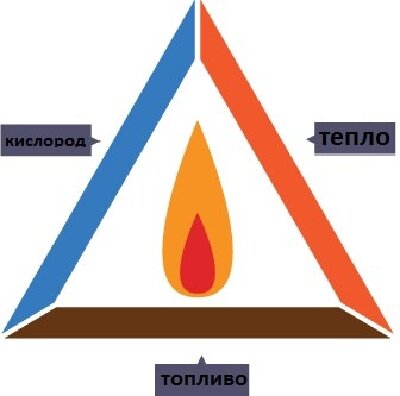

И ещё... я сейчас всё-таки попробую объяснить ещё раз типичную общность всех "ракетных" и т. п. заблуждений.
Как увидеть заблуждение с точки зрения анализа строя мыслей оппонента, а не с точки зрения анализа узкоспециальных фактов, на которые он опирается?
Не очень сложно, хотя и требует определённой профподготовки, и поэтому я попробую как можно проще...
Наверно, каждый, кто интересовался "ракетными" печами и горелками, видел треугольную цветную диаграмму (см. приложение), которая уже много лет висит на сайте batchrocket.eu, да и не только там.
Но почему никто не задумался о том, что буквально все "ракетчики"... игнорируют эту диаграмму напрочь?
То есть совершенно не думают о том, почему эта диаграмма треугольная, причём не просто треугольная - а в форме равностороннего треугольника?
А ведь ответ на подобный детский вопрос лежит на поверхности: все три стороны этой диаграммы - важны совершенно одинаково!
И уже одно это соображение бесспорно приводит к следующему: в реальном тепловом агрегате сознательное(!) и предельное(!) выпячивание значимости любой(!) из сторон этого треугольника - неизбежно поведёт к критической несбалансированности агрегата в целом.
Как видите - не бином Ньютона... но только если быть немного подкованным и в гуманитарных науках вроде логики, а не только в науках технических... Surprised
 Размер файла:  21.94 КБ
 Просмотров:  201 раз(а)
Треугольник, это детский сад. Как и рассуждения на его тему. Нарисуйте кружок, а впрочем постройте просто диаграмму состояния из этого треугольника. Надеюсь понимаете о чем идет речь...

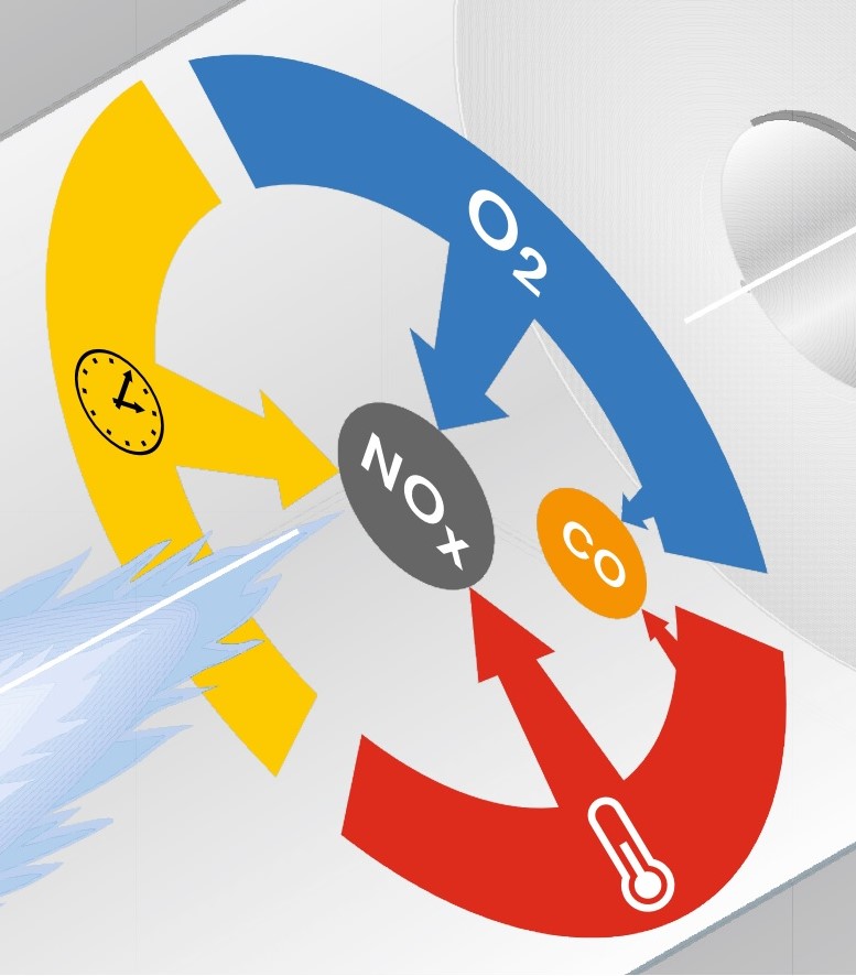

Vad
Сообщения: 2990
СообщениеДобавлено: Сб 16 Март 2024, 10:05 Ответить с цитатойВернуться к началу
Да нарисован уже этот кружок без меня.Surprised
И этот кружок стоит обдумать ещё старательнее, чем треугольничек... Surprised
Потому, что это не детский сад, а основополагание, хотя и выраженное как быSmile ооочень простым рисунком...
 Размер файла:  87.27 КБ
 Просмотров:  195 раз(а)
Vad
Сообщения: 2990
СообщениеДобавлено: Сб 16 Март 2024, 10:09 Ответить с цитатойВернуться к началу
...а к тому же не грех вспомнить, что треугольная диаграмма, которая якобы закладывает теоретические основы "ракетных" печей, на самом деле называется "пожарным треугольником" и не имеет к "ракетам" ни малейшего отношения... Surprised

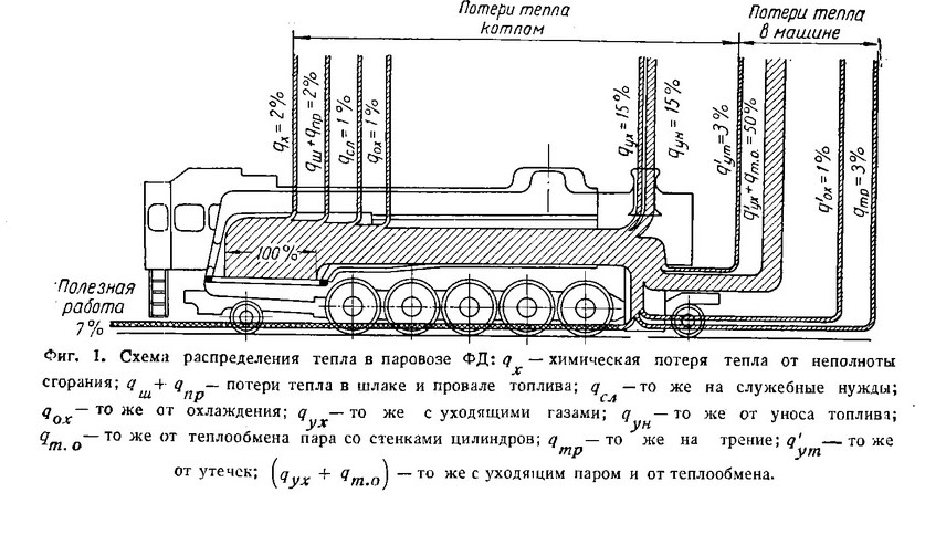

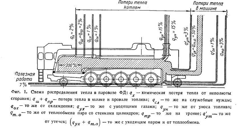

Все претензии коллективу придурков, а там профессора и академики, причём не гуманитарии ни разка.
Но лучше взять мозги в руки и поискать подобные цифры, касающиеся паровозов любой страны. а не только СССР.
А потом открыть глаза и увидеть ровно те же данные: КИТ топки в штатом режиме и на штатном топливе - от 95% до 97%, как и положено.
А температура газов не в топке, а перед входом в дымогарные трубки на форсаже - до тысячи трёхсот по Цельсию.
Так что доморощенные ракетостроители сперва идут курить бамбук, а затем изучать самовары, раз изучение паровозов настолько сложно.
