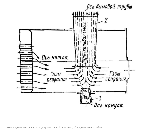

Так почему дымит паровоз? Тут тоже всё зависит от кочегара... Когда надо резко увеличить производство пара, например при трогании, то в дымовую трубу (которая короткая) для увеличении тяги выпускают пар, который увеличивает "тягу" и соответственно увеличивает подачу воздуха в топку. Впервые это реализовали на паровозе по имени "Ракета". Когда уже разгонится, пара уже много не надо, но котёл инерционная штука, поэтому когда пар прикрывают входящего воздуха не хватает - идёт чёрный дым. Но, паровоз это машина для производства движения и чистота горения там не главное, Хотя и печь это для производства тепла, где иногда, чистота тоже бывает не главное, а именно когда надо быстро нагреть, а это банные печи или дача по приезде...
https://dzen.ru/a/Y24rR3XEIBwdyAD5
п.с. кстати, схема похожа на "хобот".
| Описание: |
| Схема дымовытяжного устройства |

О паровозах со стокерным отоплением не забыли?

Речь шла не о быстрой загрузки топлива, а о быстром увеличении подачи воздуха при быстро увеличенном количестве топлива. На естественной тяге приток воздуха медленный (труба короткая), подаваем пар в трубу возрастает "тяга" - соответственно поступает больше воздуха. Альфа огромная, но есть возможность получить тепла быстро и много. А потом его (тепла) уже не надо много - уменьшаем пар в трубу, воздуха совсем мало - огромный недожёг. Но, не уменьшать не можем - расход воды впустую будет...
Так что КПД паровозного котла почти всегда очень низкий, но это "производственная" необходимость.
