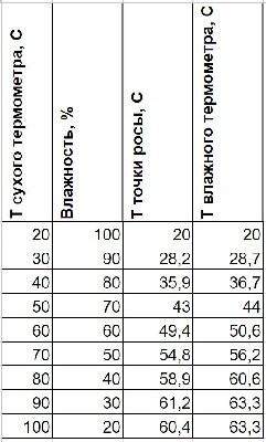

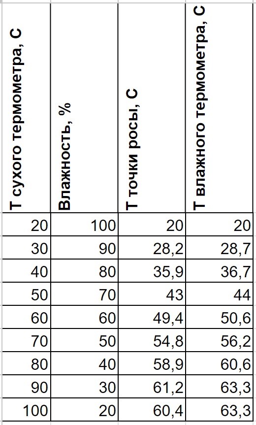

Андрей Захарович писал(а):
Если у вас есть моя книга, то там на стр 151-152 дано описание из книги американского журналиста, как готовят ЛП в Селезнях. Мы с Сергеем отыскали того банного специалиста и он нам приготовил ЛП, но ранее я таких спецов в общественных банях не встречал. Обычно создают пирог из ВП, народ буквально вползает и ложится на помост, где их через некоторое время обмахивают опахалом. Уже после на скамейках парятся вениками. Но это никакой не ЛП. Поэтому и полоки заточены под ВП. Как менять масштаб не знаю, еси подскажете буду благодарен. Надо бы поизучать графики и попытаться определить ЛП по разнице между Т и ТТР. Мне представляется, что собака именно тут зарыта.
Да, книга есть и в бумажном варианте и в файле. Прочитал даже больше, чем 151-152.
На 148 странице попалась история про 120 (сумма температуры и влажности) -- не выдержит моей критики. С Ляховым В.Н. это обсуждал, в его чате печников пару раз, даже сравнительную табличку приводил. Кстати сюда её прикреплю.
Мало того, что нельзя складывать разные единицы измерения, но даже эмпирически Ттр, которая напрямую с ощущениями связана, очень сильно гуляет (см. прилагаемую табличку).
Не понимаю зачем тазами поддавать. Я бы три ковшика использовал. Большой, средний и маленький. В Очаковских когда-то так и было. Надо влажный пар получить -- большим ковшом орудуешь. Надо очень сухой (он же легкий) -- маленький ковш в помощь.
Здесь волшебства ни какого нет. Когда открываешь дверь каменки, то мощный конвекционный поток сухого воздуха с красного заряда устремляется в помещение парной. При поддаче этот воздух подхватывает образующийся пар.
Чем дольше открыта дверца и мельче подаваемые порции воды, тем в образующейся ПВС меньше пара, больше раскаленного воздуха. И наоборот.
Я пока что не все общественные бани в Москве обошел, но по моим наблюдением подготовка пара в Селезнёвских и Рижских существенно отличается от других бань.
А вообще все бани разные. Со своими плюсами и минусами. Пар тем более отличается. В одной и той же бане в одно время разные люди могут приготовить разный пар.
Хожу по баням, логи записываю, впечатления запоминаю, графики строю, комментарии к ним добавляю. Много время занимает, но пока ещё не надоело. В ближайшую субботу в Варшавские планирую сходить. А 31.03 после Жар-птицы еще и в Коптевские съездил. Не успеваю графики комментировать.
Графики после того как комментарии добавлю, так же выложу на гугл-диск в экселевских табличках и доступ предоставлю, чтобы могли каждую цифру посмотреть.
 Размер файла:  90.51 КБ
 Просмотров:  37 раз(а)
Не я это придумал, но частично соглашусь. Это скорее для общих представлений.
Мало того, что нельзя складывать разные единицы измерения.
Это просто аппроксимация хомотермы - заменили кривую линию на прямую. Многим помогает ориентироваться.
