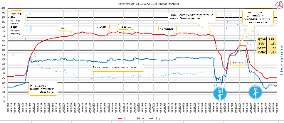

Я бы посмотрел как он будет онлайн записывать в общественной бане. Особенно когда в парилка полна, что сесть негде. Я обычно запоминаю, потом на телефоне пометки делаю. Раньше аудио делал, но потом на текст перешел.
Давление ещё стал замерять между заходами. Эту информацию к графикам приделываю. Могу показать что получается. Файл прикладываю для примера.
Шикарно! Вот здесь все понятно.
*Только вот про шпаркость (влажный пар по АЗ?) хотелось бы отдельно.
Она ведь тоже бывает совсем разной, наверно.
Бывает однородной. Сидишь - нормально. Махнул веником - привет...
Бывает неоднородной. Машешь - нормально. И вдруг - бац!

Чем дольше открыта дверца и мельче подаваемые порции воды, тем в образующейся ПВС меньше пара, больше раскаленного воздуха. И наоборот.
Вот!!!
Эта тема как раз об этом. Это я назвал закреплением пара.
Мечтаю о практических исследованиях в этом направлении. У Вас такие возможности есть.
Кстати, это и смешение обеспечивает без размахивания веником.
Что именно здесь можно поисследовать? Какие эксперименты провести?
Без размахивания опахалом к сожалению обычно не обходились.
Если не размахивать, то эта ПВС из печи соберется у потолка и будет стоять пирогом. Кому он нужен в общественной? Только в домашней бане под веник. Хотя в Ржевских говорят нужен. Не доехал ещё туда.
Обычно пирог опахалом разгоняешь, делаешь ещё один пирог, ещё раз разгоняешь. Если хочется облако погуще, особенно когда людей много, то 3-4 итерации делали.
В конце еще немного накидывали. Это называется "под шапку", чтобы было чему оседать и тогда все заходят подышать.
В некоторых банях облако готовят в присутствии людей. Накидывают и тут же опахалом размахивают.
Вообще все бани разные. Со своими плюсами и минусами.
Хорошее сообщение. Задумался.
Ясно, что париться паром Т300 из каменки никто не будет.
Так что смешение пара с воздухом - это несомненно определяющий этап.
Именно при смешении получают и ВП, и ЛП...
Даже при использовании насыщенного пара из пирога.
Но что можно сделать нового не знаю...
У Захарыча вообще пространства нет. Кубрик... Но умудряется.
Просто смешение газов - это прикидывается арифметически.
Но ведь пар во время смешения может терять "самого себя" (температуру, концентрацию) - контачить со стенами, с вениками-опахалами, с полоками и полами, крутиться и даже улетать с вентиляцией...

Евгений Исупов писал(а):
ЛП начинается от 85 градусов при Ттр = 54-56. Если температура будет ниже, то ЛП уже не поймаешь.
ЛП это прежде всего разница между Т и ТТР, чем она больше, тем легче пар. В данном случае она 30 градусов. Но у вас там встречается ТТР и за 60. Хорошо бы вы с Сергеем составили табличку с четырьмя колонками - в первой Т, во второй ТТР, в третьей разница между первой и второй, в четвертой определение что это было - ВП или ЛП. Получился бы интересный материал для размышлений.
Я ЛП для себя экспериментально определил по показаниям своего шапочного логгера в диапазоне 85-105 градусов с Ттр = 52-54.
Ясно. Теперь без логгера ни ногой...
Если меньше градусов будет, что чтобы на эти Ттр выйти пар придется увлажнить и он шпарким станет. Если только носом вдыхать, то пощипывать будет.
"Придется увлажнить" - не понял.
Согласен, у каждого свои Ттр, поэтому и ЛП разный, но все равно в каком-то диапазоне.
У меня не было, нет и не будет никогда уже логгера.
И про свой ТТР я никогда не узнаю.
Но у меня есть личные телесные ощущения.
И хотелось бы надеяться, что они проявились бы и в Ваших банях.
Но и этого уже не будет у меня. Не будет меня там. Как и других миллионов.
Поэтому хотелось бы послушать Ваши впечатления и примерить их на себя. Так скажем.
Для того, чтобы прикинуть, что такое "русская баня со вкусом легкого пара". Very Happy
Сергей не даст соврать, что у него в бане я Ттр пару раз определил по телесным ощущениям, не видя показаний логгера.
Про увлажнить поясняю: Ттр зависит от температуры и влажности. Если температуру выше не поднимаем, то поднять Ттр возможно только за счет увеличения влажности. Как это сделать -- второй вопрос.
