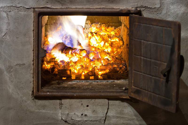

 Что мы видим в топке Следующая тема

А что мы видим здесь?
https://youtu.be/ztwamlwFMbw?t=344
тонкие ламинарные струи ВВ диффузно "горят") внутри большой диффузной струи ( набора струй). Понятно, что чем количества струй больше, тем площадь горения ( суммарная площадь струй ВВ) больше. Арифметически!)))
Я как-то по новому в связи с этим стал смотреть на перфорированную) подачу ВВ.
Суть - насытить горячими поверхностями тело диффузионных пламен. Все это чисто ламинарные дела.
Понятно что ВВ нужен горячий, поток надо разогнать, либо дуть.
Печки - дело разговорное!)))
Оказывается, что этот режим описан ЮМ в Дровяных печах в
5.11 Пламена воздуха в горючем газе
ну ты подумай!))))
Тем не менее, думаю, что этот оригинальный) механизм насыщения горячими поверхностями тела дымовых газов может быть супер важным в дожиге.

Не знаю (не спросил) от какого агрегата была КР, виденная в топке банной факельной семейной каменке на Витебщине...
Вся её поверхность была усеяна "вулканическими конусами" высотой 35-40 мм.
Между конусами были отверстия ромбовидные для осыпания пепла Cool
В хайло (2 шт. в своде из клиновых ША-45-х) уходили аналогичные "водовороты", хотя и не так эффектно закрученные.
Воздух активно "вытягивал" пламена из догорающих углей.
Подобное на видео пучка свечей Пасхальных.
Вообще говоря, это все имеет отношение ко всеобщему разочарованию настоящих) печников к подаче ВВ. Я и сам грешен - очень большая работа по перфорированию топливной камеры, а результат ничтожный. Я тоже перестал это делать.
Думаю, что думать надо в направлении перфорированного гладко!!!!сужающегося!!!! жарового канала ( чтобы получить минимальное давление ДГ - если подавать ВВ естественно).
Либо дуть- что, кстати, не проблема в 21 веке.
Вопрос горизонтальноговертикального положения жарового канала значения не имеет. Просто вертикальное положение во многих случаях наиболее естественное. Тяга обеспечивается всей конвективной системой, включая дымоход и сам жаровой канал. ( сумма самотяг , минус потери или интеграл))).
