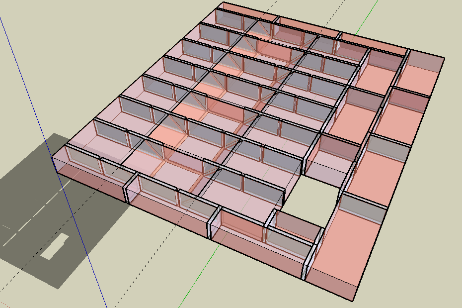

Anton Sorokin писал(а):
А перекрыть надо 4.5 на 2.5 кирпича, чтобы опереть на облицовку второй колпак и выше.
Как Вам такой вариант? Подробнее можно глянуть:
http://forum.stovemaster.ru/viewtopic.php?t=2220
Х-Ray 23 Riad
 Размер файла:  70.81 КБ
 Просмотров:  1151 раз(а)

вариант 3- гнать 2-ой калпак из шамота, по принципу скользящей опалубки;
вариант 4 - столбики Very Happy Радость

Спасибо. Перекрытие топливника проблем не вызывает. Я хотел перекрыть весь обьем, не опирая свод на нутро.
3-й вариант крут. Я о нем думал и если правильно понял, то дышащая по полной программе вместе с трубой печь мне не понравилась. Пусть топливник внутри поднимается, а остальное поменьше.
Интересно, на сколько поднимается верх трубы при топке?
4-й вариант пробую нарисовать. Полной футеровки колпака нет. Доделаю - выложу. Может не полный отстой Smile
