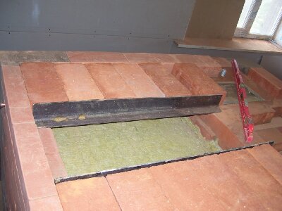

Приглашаются авторы и исполнители с фото/видео-материалами и комментариями/предложениями.
В т.ч. по итогу(-ам) демонтажа при ремонте(-ах).
Фото - вариант перекрытия "холодного" пролёта над ХК.
порезанный повдоль Н-образный прокат № 10.

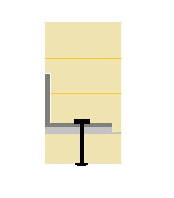

Схема (сечение) варианта перекрытия "горячего" пролёта...
"... ну-у, вот, так, как-то..."(с)
