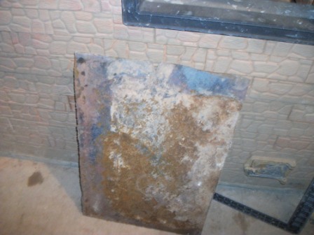

плита стальная 16 мм, место прогиба 35 мм (и прогорания) в районе хайла

Со стрелочного перевода плита Razz или со столовской мармитки самое то, составная - тут раньше в объявлениях предлагал.
Привет! Это ты про дровяные плиты с оребрёнными (с низу) чугунными настилами, которые не имели вьюшек? и следами фрезерования наружки Cool

Да, столовские. У меня 290 на 420 мм - составные, есть полые и с тэнами.
Если на печь, спираль с шамотом убрать, набрать нужное количество - вековина!

Рабочий электрический мармит 1/2/4 кВт через пакетник, установленный на ребро между футеровкой топки и первого опускного, успешно "тянет" автономный режим.
