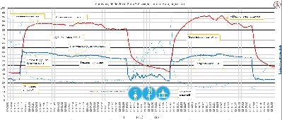

 Размер файла:  346.74 КБ
 Просмотров:  65 раз(а)

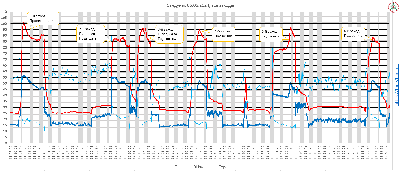

Я с рулеткой в баню очень редко хожу, а замеры высот ещё реже делаю. Могу только повспоминать и поприкидывать. Для примера возьму графики 2 и 3-го захода от 6 июня из первого разряда Сандунов. Смотрим на график, читаем комментарии к нему. Во 2-м заходе сидел на нижнем полке. Если я сижу, то датчик примерно в 90 см от полка. Помню, что когда вставал на нижний полок, то шапка почти касалась потолка в местах, где он снижался. Там потолок бетонный, неровный. Будем считать, что потолок в 190 см от нижнего полка или когда сидел на нижнем полке, датчик был в 100 см от потолка.
В 3-м заходе я уже сидел на верхнем полке. Высоту полков не знаю, предположим 50 см. То есть во втором случае датчик примерно в 50 см от потолка.
Торировка датчиков -- да, отдельная задача. Я со всеми своими ещё не разобрался. Есть ощущение, что многоканальный занижает Ттр на несколько градусов относительно одноканального, которым большинство измерений сделал.
Лучшие русские бани
https://t.me/banirus
 Размер файла:  380.41 КБ
 Просмотров:  80 раз(а)

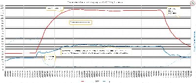

Недавно выяснил, что и при Ттр 55 нос может не ошпаривать. Слегка прижигает, но не ошпаривает. Для этого температуру надо поднять до 110-115 примерно.
Заодно понял о какой морозной свежести вы когда-то написали вспоминая сауну.
Для иллюстрации морозной свежести вот этот график больше подходит
Лучшие русские бани
 Размер файла:  489.18 КБ
 Просмотров:  64 раз(а)

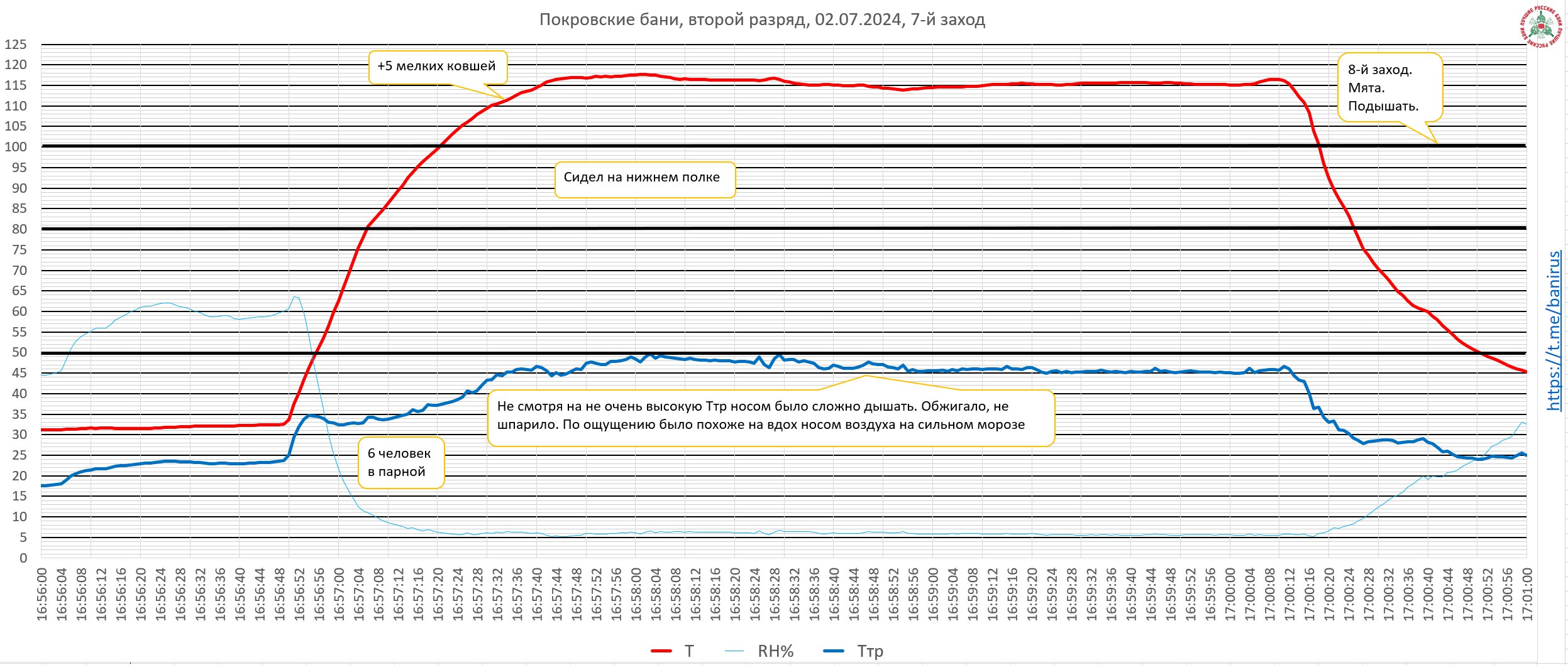

Не дотоплена печь была кстати. Утром светилась, но слабо.
Думаю к вечеру совсем темная стала.
В Воронцовских, Алексеевских обычно хорошо протапливали.
Чугунные болванки блльшие, как в Очаковских и им всё пространство печи заполннно, примерно как у Захарыча.
