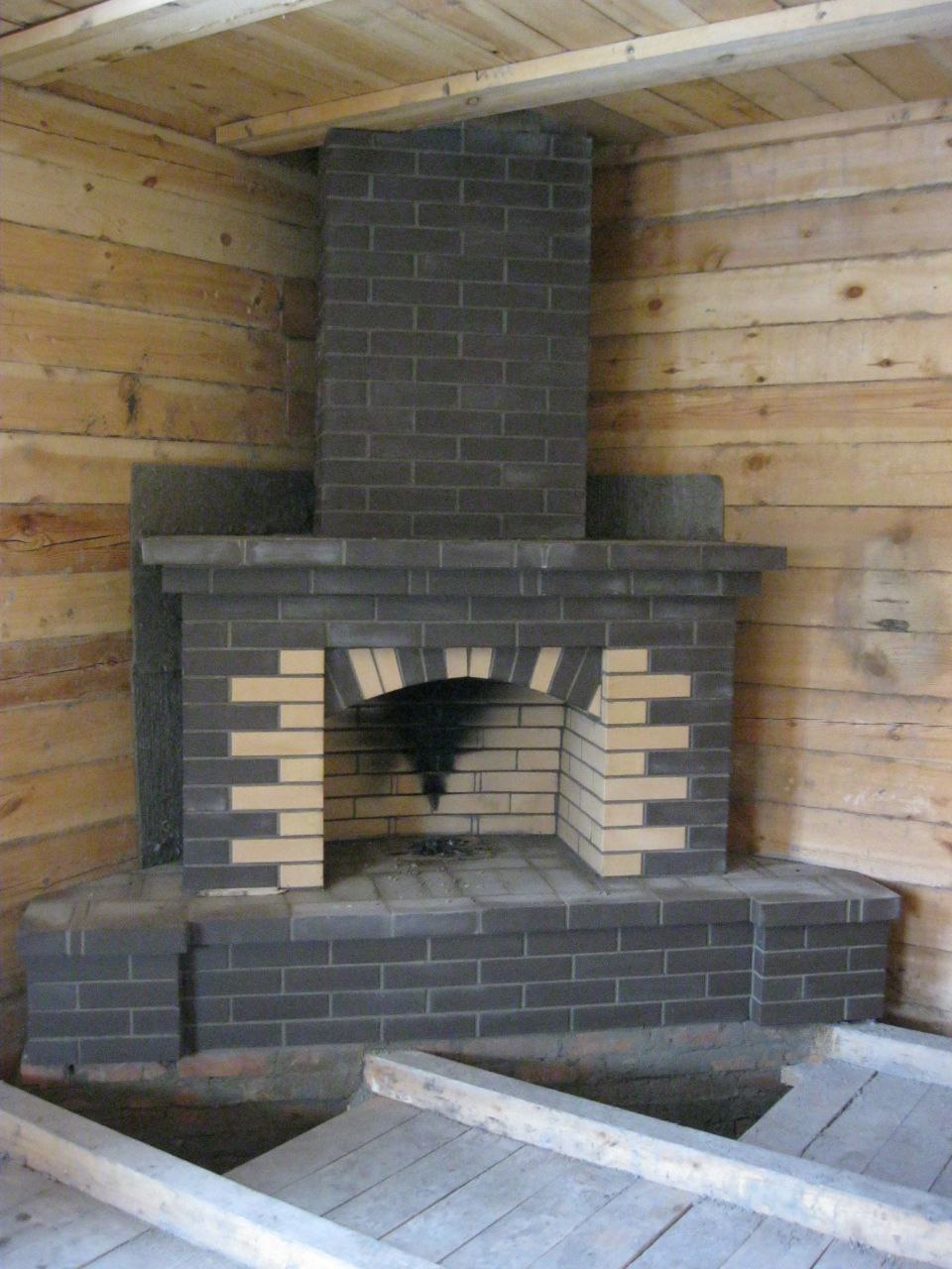

Добрый день.
Есть угловой камин, который хотелось бы переделать в печь. Изначально не планировалось использовать дом зимой, но сейчас такое желание есть. + камин дымит. Хотелось бы печь с теплообменником и водяным контуром на 2 этажа, без насоса (если это возможно). Общая площадь дома 95м2.
Помогите, пожалуйста, понять, насколько это возможно?
Нужно ли будет переделывать трубу?
Какие вопросы нужно задать при поиске специалиста по переделке, чтобы понять, что он реально специалист, сделает всё правильно?

Водяное отопление 2-х этажей без насоса возможно гарантированно, но... сегодня модно разводить клиентов на насосы вместо того, чтобы считать естественную циркуляцию.
Как-то переделывать камин в печь смысла нет = камин под снос тоже гарантированно, либо - использовать его как интерьерное обрамление печи (об этом ниже).
А вот проверить реальный уровень знаний специалиста... мягко говоря, сложно.
И сложно построить кирпичную печь с водяным теплообменником так, чтобы эта печь работала хотя бы минимально прилично.
Поэтому на практике люди часто выкручиваются так: покупают фабричную металлическую буржуйку с водяным контуром + покупают или заказывают водяной бак-теплоаккумулятор, а трубы с радиаторами считают и монтируют сами.

Камин по любому разбирать, там одни косяки.
Тем более при усадке сруба потолок повиснет на кирпичах и подозреваю разборка спасет от пожара.
Угловую печь трудозатратней, но можно любую спроектировать и сложить.

- Камин сооружал не печник Sad Он и создавался, чтобы "работать" - "...в дверь, в окошко и в трубу немножко-о!"(с)
- Камино-печь с дверкой 410х410мм, 2-мя режимами (зима + лето), с регистром ГВС - реальна, но только для 1-вого этажа;
- теплообменник надо отдельно считать...
- если надумаете отапливать и 2-й этаж щитком теплоёмким - потребуется сложная плотницкая работа.
Нужно глянуть ПЛАНы всех этажей...
Выкладывайте их сюда, покуда все не разбрелись по объектам..., те, кто ещё не сильно занят Razz

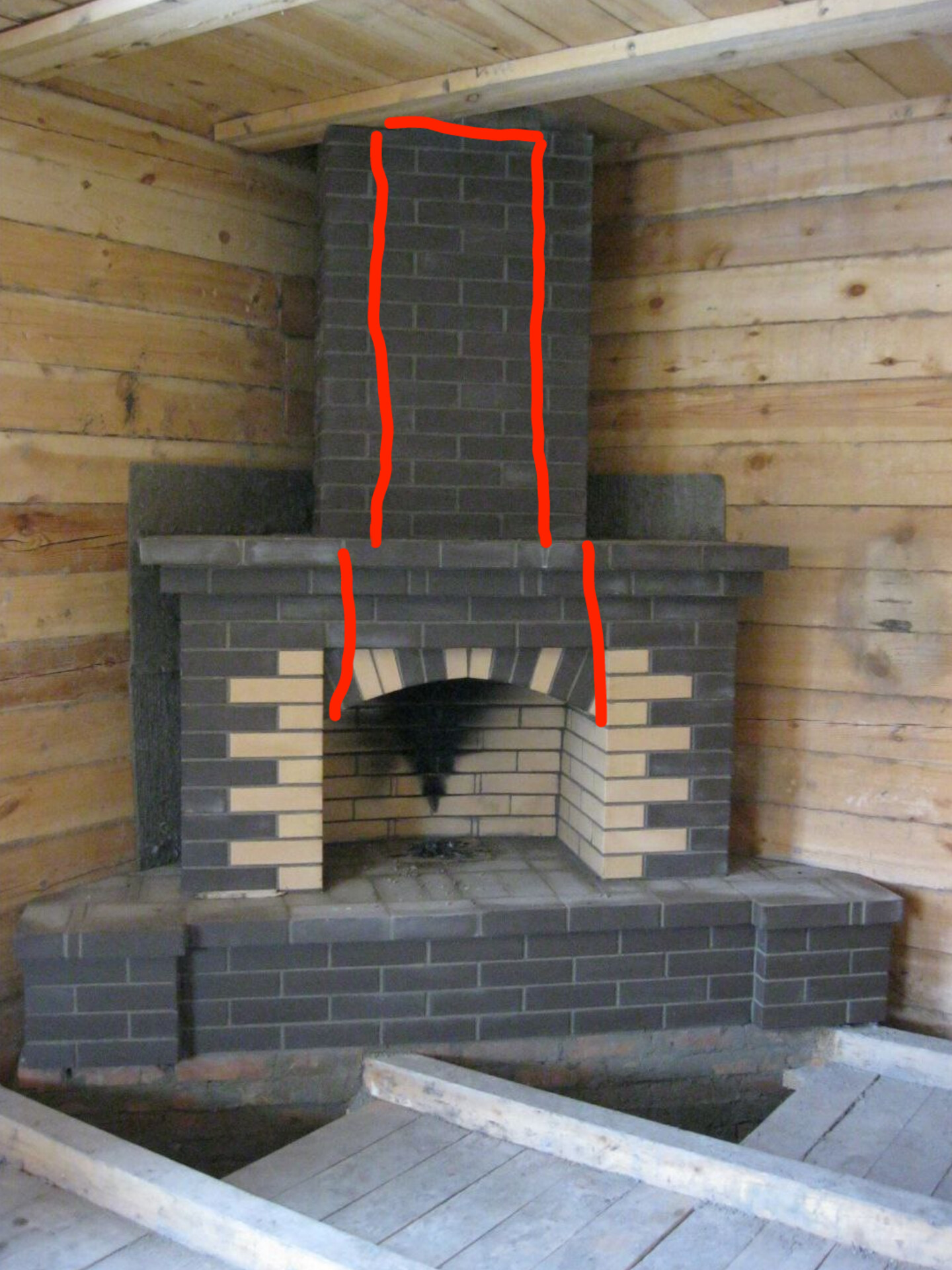

Благодарю всех за комментарии.
Да, труба должна быть 25х25, но имеем то, что имеем...
Понял, что использовать трубу без гильзы не стоит.
Появилась ещё идея - разобрать трубу на втором этаже и крыше, разобрать колено и лицевую часть трубы и камина (отметил на фото). Уже внутри провести 150 трубу.
Подскажите, можно ли это сделать, чтобы оставшаяся часть трубы (задняя и боковые части) камина на 1 этаже оставалась стоять устройчиво и безопасно? Как в таком случае правильно "выбрать" лицевую часть камина?
Извиняюсь за некомпетентность, т.к. в кладке совсем не разбираюсь.
А может кирпичную угловую каминопечь сделать без "сильных наворотов" на этом "постаменте".
Это будет разумнее с позиции отопления.
Думаю, что камин и буржуйка будут подобными в эксплуатации, так что не имеет смысла менять одно на другое.

Выходит дороже. А если ещё и делать под теплообменник, как писали выше, это работа сложнее, соответственно, ещё дороже. + Нужно под 25 трубу на втором этаже и крыше разворотить немало.
Есть ещё вариант котла на дровах, но все же больше к печи-камину из металла склоняюсь.

Опаньки... если я правильно разглядел - в камине присутствует колосниковая решётка?
И она рабочая, то есть могла подавать какой-то воздух тогда, когда Вы топили камин и он дымил?
Если всё так, то уберите решётку, перекройте надёжно канал поддувала (кстати, откуда он забирает воздух?) и заложите дыру кирпичом насухо до сплошного глухого пода - и появится большая вероятность того, что камин перестанет дымить.
А что касается вязкиSmile камина с буржуйкой... видите ли, на самом деле тут есть много вариантов, но вот как они будут выглядеть по итогу... построить ведь мало, с этим надо будет потом жить.
И существующая каминная труба... она у Вас уже проведена через перекрытия и кровлю, а это кусок работы, поэтому проводить заново вторую трубу где-то рядом, делая новые проходы через перекрытия грамотно, дёшево и без матаSmile - опять же кусок работы... поэтому Вам и советуют трубу сразу снести: проходы-то останутся! а буржуйский стальной сэндвич в эти проходы залезет с меньшими матами...
И с камина немалый вес уйдёт, а тогда и стены его можно будет спокойно почикать, и свод станет не нужен...
Или не трогайте камин вовсе, а используйте его, например, для досушивания актуальной порции дров, а буржуйку выносите вперёд и всё, тогда новая труба пойдёт параллельно старой, даже такое решение в лоб можно сделать зрительно привлекательным...
И да, одну только лицевую стенку кирпичной трубы вряд ли выйдет разобрать так, чтобы остальные три стенки остались стоять надёжно... 99,9% за то, что не выйдет...
Сообщения: 2375
СообщениеДобавлено: Ср 12 Июнь 2024, 23:36 Ответить с цитатойВернуться к началу
Теплообменник в кирпичной печи противопоказан.
"Котёл" с теплообменником - это совсем другой класс печи, не в красивый угол комнаты.
Под каминопечь и 200 мм с запасом достаточно. В крышу сендвич с 200 мм внутренний будет удобно и практично.
Думайте...
Если будете самостоятельно делать каминопечь, помогу с проектом.
p.s. Печь-камин из металла - это что в Вашем понимании?
Каминная вставка, обложенная кирпичом? Тогда действительно большую трубу делать надо - это камин.
ZMA
Зарегистрирован: Ср 17 Апрель 2024, 06:02
Сообщения: 10
Регион: Красноярск
СообщениеДобавлено: Чт 20 Июнь 2024, 05:07 Ответить с цитатойВернуться к началу
Vad писал(а):
ZMA писал(а):
Появилась ещё идея...
Решетка есть, забор воздуха сделан снизу справа, забирает из дома.
Попробую. Перекрытие канала поддувала может отрицательно повлиять на что-то?
Сэндвич залезет, если убрать трубу. Внешний размер кирпичной трубы на втором этаже ведь 38х50.
Только вот трубу на первом этаже убирать полностью не хочется. Надеялся, что получится так, как обрисовал выше, убрав только переднюю стенку.
Это самый крайний случай, т.к. с выводом трубы от буржуйки в это случае есть сложности.
Благодарю. Принял к сведению.
ZMA
Сообщения: 10
Регион: Красноярск
СообщениеДобавлено: Чт 20 Июнь 2024, 05:09 Ответить с цитатойВернуться к началу
Думайте...
Благодарю. Самостоятельно заниматься этим точно не буду.
Имел ввиду буржуйку, типа Мета Ангара, как писал выше.
