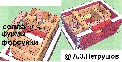

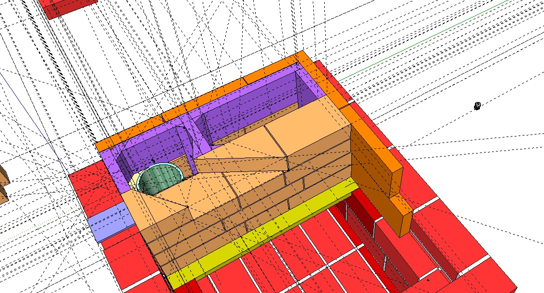

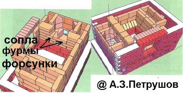

Здравствуйте.
Разумеется, высказывайтесь - это очень интересно, во всех случаях для меня - точно.
ок
На мой взгляд, чтоб сильно на разбирать печку, предлагаю следующие доработки основываясь на картинках из книги
1. Циклон ВВ доработать до вращения против часовой стрелки, сейчас он крутит по часовой, можно переварить или сварить новый
2. форсунки из топки в реактор переместить до самой тыльной стенки топки и стенку в реактор поставить по диагонали от задней топки до треугольного вкладыша реактора
3.вместо форсунок выполнить стенку кирпичом на ребро и приблизить реактор к окружности, по возможности желательно приподнять крышку реактора чтоб в сумме высота была около 2,5 высоты форсунок меряя от низа форсунки.
как то так видится, в результате вращение должно быть и без вторички
Без аргументов для любых ИНЫХ решений ПРОТИВ нонешних - звучит не побудительно...
какие нужны аргументы непонятно, пересмотрите ваше видео, при закрытии ВВ поток без завихрения, а это значит что реактор не работает и получается простой ламинарный поток, да и при открытии ВВ вихрь чисто размером с циклон ВВ, а нужно размером диаметром реактора, тогда путь пройденный пламенем растёт грубо за оборот в три раза, два оборота в циклоне в шесть раз, в этом и есть преимущество циклона перед ламинарным движением,
но дело добровольное, успеха Вам и большое спасибо за разработанную вами печку

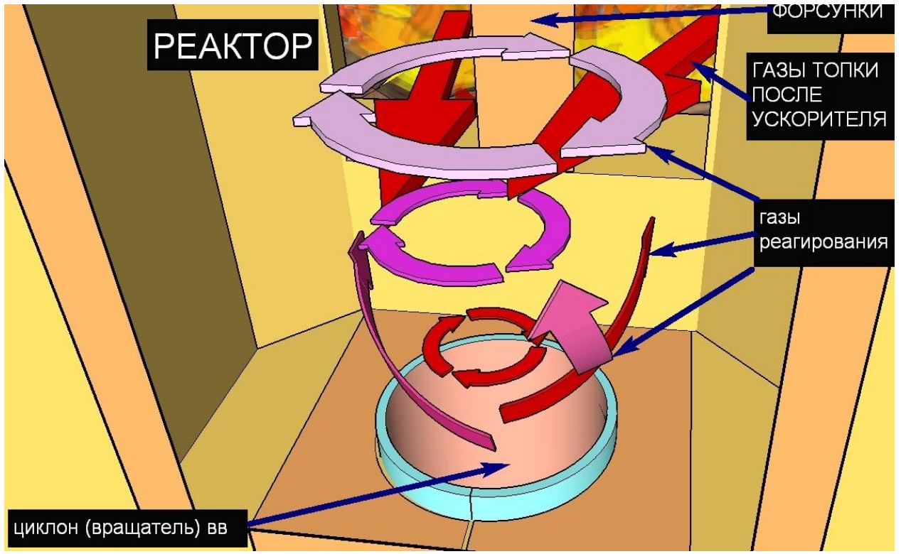

1. Почему и зачем?
2. Так? (см. прилож) - проходили....
 Размер файла:  294.12 КБ
 Просмотров:  104 раз(а)
Влад М
Зарегистрирован: Пн 1 Январь 2024, 13:31
Сообщения: 73
СообщениеДобавлено: Вт 2 Июль 2024, 09:57 Ответить с цитатойВернуться к началу
1. Почему и зачем?
1.для синхронизации закрутки пламени и ВВ, иначе они вращаются в противоположные
2.нет, мои предложения по картинкам из книги с реактором посередине, проходили не тот вариант

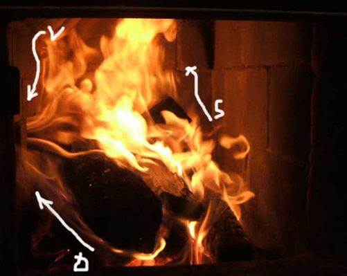

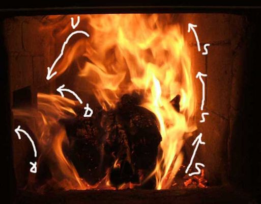

Вы заблуждаетесь: (см. прилож.)

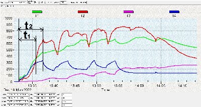

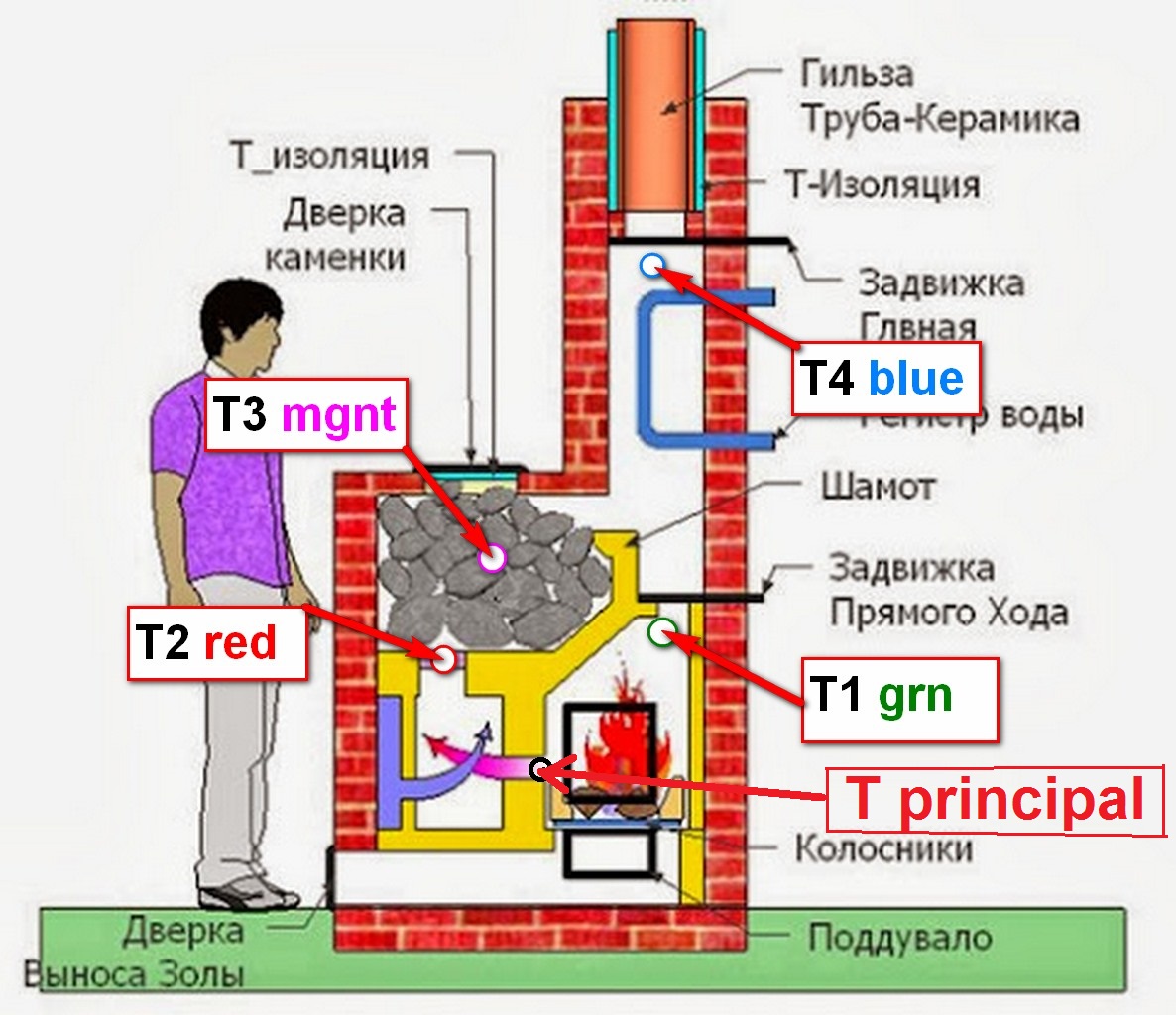

Для окончательной ясности, хотелось бы уяснить порядок розжига печи и последующих подбросов новых закладок дров.
Действительно ли, при подбросах приходится выбрасывать ПГ в трубу?
При описании лучше оставить из 6 задвижек только 3 актуальные ПВ, ВВ, ПХ1 (прямой ход).
*При этом уточнить точное месторасположение термопар.
Юрий Михайлович, рад Вас видеть. Для победительной ясности с успешным постижением порядка розжига – это сюда:
https://forum.stovemaster.ru/viewtopic.php?t=12419
Там всего страница и в разных местах ее находятся интересующие Вас подробности.
Да, это именно то... Спасибо.
Теперь стало яснее, в чем заблуждается Захарыч со своей Т в топке.
Обязательно нужна еще одна термопара. Главная, принципиальная.
Без этого возникают неясности.

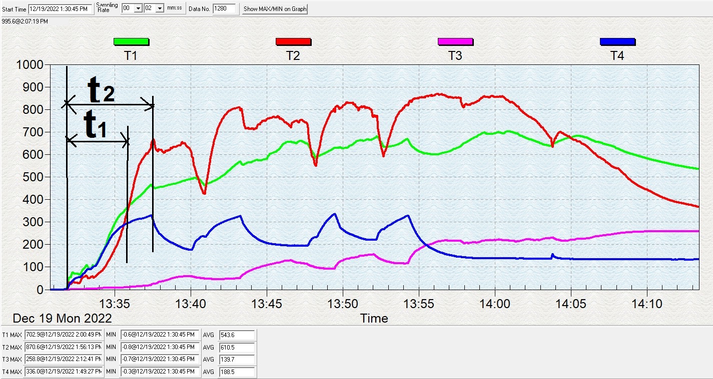

Как Вы откомментируете процесс первичной растопки t1 и t2?
*Кстати, тогда (в 1994) у Вас были тоже две фурмы (сопла, форсунки)?
Напомните, что такое ПВ? У меня всего три задвижки - ВВ, ПХ и ВТ (выход в трубу).
Ваш ПХ это у меня ПХ1. А Ваш ВТ это у меня ПХ2, наверное.
Но есть еще одна задвижка. Самая главная. Это задвижка ПВ (первичного воздуха), то есть поворотная заслонка - дверка поддувала.
Вы ее нигде не упоминаете в телодвижениях. И.В.Васильев, мне кажется, тоже.

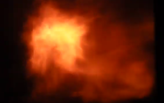

*Вот и получается, что ВВ шунтирует ПВ (широко известно в буржуйках и ракетах).
Закрыт ВВ, все догорает в топке за счет ПВ. Сопло "пустое" (чистые дымовые газы).
Открыт ВВ, ПВ уменьшается, дымный недогоревший пирогаз ПГ (сажа с СО) попер в "реактор", догорая, якобы, в ВВ.
И Игорю Васильевичу как-бы визуально кажется, что это из-за ВВ вспыхнул ПГ в реакторе. А на деле, наоборот - ПГ появился.
Ведь дым... Вы же видите дым. В сопле он раскален и светится белым Т1200-1300. А потом в реакторе становится желтым, красным и... тухнет, не догорев, наверно.
https://www.youtube.com/watch?v=yWDNExDLEA4
Чем буйней-страшней пламя, тем медленней и холоднее процесс сгорания ПГ...
*А потом еще и рев, упоминаемый Игорем Васильевичем.
Это рваные хлопки, когда ПГ и ВВ идут навстречу...

Андрей Захарович
Сообщения: 1249
Регион: USA

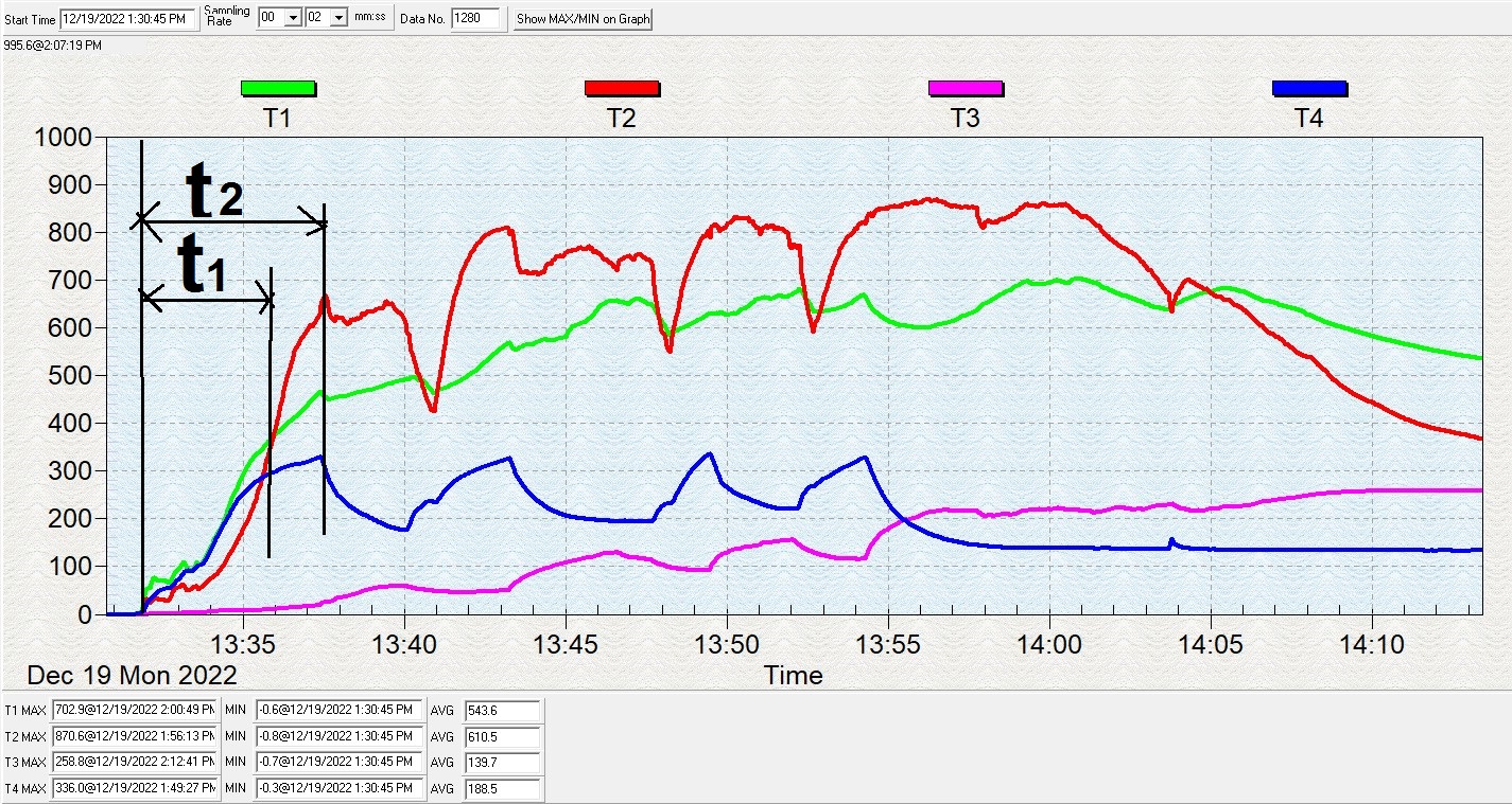

СообщениеДобавлено: Чт 4 Июль 2024, 23:01 Ответить с цитатойВернуться к началу
Как Вы откомментируете процесс первичной растопки t1 и t2? - Легко: при растопке полностью открыто поддувало и "Задвижка Прямого Хода", которая не совсем задвижка, а поворотная керамическая плита (железо там сгорает на раз).
После подкладки дров и закрытии топ. дверки получаем схему классической прямоточки, в каковой не гореть ничего не может - оно и полыхает на славу. До точки (в нашем случае Т1) ничего не происходит ДОПОЛНИТЕЛЬНОГО к тому, о чем уже шла речь. Просто в этот момент, Т реактора (красн) превысила Т Топки (зелен). Смотрим на Т трубы (син) и по достижению ею 330C Прямой Ход закрываем.
И что находит свое отражение на графиках трубы (пошла вниз), а Каменки (магент) - эта начинает расти и что неудивительно, поскольку весь колхоз работает на нее.

Сообщения: 6499
СообщениеДобавлено: Чт 4 Июль 2024, 23:13 Ответить с цитатойВернуться к началу
С какой стати она превысила?
При открытом прямом ходе в трубу, между прочим...

Игорь Васильев
Сообщения: 158
Регион: USA, PA
СообщениеДобавлено: Пт 5 Июль 2024, 06:18 Ответить с цитатойВернуться к началу
Здесь проявляется родовая особенность самой задвижки: как я уже упоминал, это керамическая плита с ограниченной (подобранной эксперементально) проходной площадью, которая при наращивании процесса пиролиза, начинает оказывать сопротивление газовому потоку.
Т.о. в топке вознивает ДАВЛЕНИЕ, которое в свою очередь, заставляет газы реактора интенсивно вступать в реакцию с кислородом.
Вы же как-то говорили: "у Васильева керогаз" дровяной. А я тогда поправил - скорее примус. Собственно откуда "Кубик" и пошел - давление наращивается в три этапа:

Полезно при том иметь ввиду: сепарация газов происходит только на сгоревшие и потому раскаленные и яркие; и даже не пытавшиеся гореть, а потому относительно холодные и потому же МАЛОЗАМЕТНЫЕ.
Если кому интересно фото взяты отсюда:
http://forum.rusbani.ru/viewtopic.php?t=2924&start=8
Они сделаны 18 лет НАЗАД и там много подробностей актуальных и поныне.

Сообщения: 6499
СообщениеДобавлено: Пт 5 Июль 2024, 09:44 Ответить с цитатойВернуться к началу
Ясно. В трубе Т350. Там все железо сгорает мгновенно... :D
"Вашу" Т-пару я установил и завтра будем топить уже с нею. Я предположу ее показания: раза в 3-4 меньше топочной. У кого какие мнения на сей счет? И пожелания тоже welcom.
Ну какие у меня могут быть мнения и пожелания?...
Чтобы Вам и нам стало ясно, что же Вы там меряете. То ли дымовой газ, то ли стенку топки, то ли не пойми чего.
Что за "топочная температура" Т1? Где эта термопара стоит, не представляю.
Если же "моей" температуры в сопле нет, то какая может быть Ваша температура Т2?
Впрочем, печь Ваша. Вам, должно быть, видней, что Вам надо. :D
Для увеличения турбулизации я разделил Газовый поток надвое и через ускоритель направил их друг в друга...
Мне кажется, это не столь уж целесообразно.
"Выход" (сопло, фурма, форсунка) должен быть один.
А то через один выход пойдут ПГ. Через другой выход - избыточный воздух.
И не известно, вступят ли они между собой в реакцию, охладившись в выходе...
По крайней мере на этапе растопки. Даже полностью на лучине...
