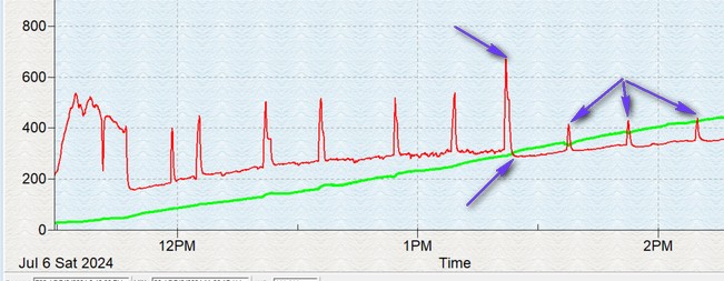

СообщениеДобавлено: Ср 10 Июль 2024, 18:03 Ответить с цитатойВернуться к началу
Как по мне, так дрова в быту должны гореть там, где их положили.
Но Ваша точка зрения ракетная и наверняка понравится Владимиру СПб.
Я бы хотел дополнительно прокомментировать насчет щитка: он задумывался исключительно в целях безопасности – труба проходит через весь центр дома и запускать в нее большие Т-ы совершенно не хотелось. И более того, по обустроству дома и бани в нем, проблема не обогреть парную, а куда бы деть избыток тепла?
Без щитка, как например в РА, печка становится для возведения много проще и по логике функционирования я бы сказал - изящнее.
Как видим, щиток отработал штатно, хотя мне АЗ буквально в тот-же день говорил: «А вот щиток и его створка нафиг не нужен». И обычно он им не пользуется – и как не сложно убедиться – зря.
Единственный плюс после моей поездки, который я вижу – кажется (тьфу-тьфу) мне удалось убедить (тьфу-тьфу) АЗ пользоваться логгером в полном объеме.
С другой стороны после 4.5 лет суровой (пусть даже по меркам Челябинска) эксплуатации печки у АЗ она выглядит на удивление свежо, особенно внутри.
О суровости не просто слова - имею свидетей: кому и зачем потребовалось подкидывать ЕЩЕ раз в 2:10, причем так основательно (на графике топкареактор) кто-нибудь может внятно оъяснить?!
Разумеется во время финального дожига, Т Каменки продолжала расти и в дальнем (холодном) углу ее устаканилась на уровне 570С с чем-то: если бы закончили на 30 минут раньше, с точки зрения пара ничего бы не поменялось. ДА, не сталевары мы и, похоже – не плотники..
Что же до измерений в точке «Principal» по ЮМ, то надо будет сделать некий блок из 2–х Т-пар, залив выводные хвосты каким-нибудь термостойким компаундом.

Сообщения: 6224
СообщениеДобавлено: Ср 10 Июль 2024, 21:39 Ответить с цитатойВернуться к началу
кому и зачем потребовалось подкидывать ЕЩЕ раз в 2:10, причем так основательно (на графике топка-реактор) кто-нибудь может внятно объяснить?!
Я не знаю. Не в курсе. Разве не Вы топили?
Кстати, Вы так и дали сущностного анализа графиков.
Как говорится, ЭКГ должна показать всё!
Но у Вас приходится лишь догадываться, поскольку никто не знает, как топили.
Термопара Principal для меня самая важная.
*О ее показаниях можно предположить, оценивая цвет пламен (цвет каления частиц сажи) в форсунке.
Далеко не факт, что в форсунке всегда много горючих ПГ - чаще всего там прет просто раскаленная сажа (в форме красно-желто-белых пламен) в потоке уже практически сгоревших ПГ (сгоревших уже внутри кучи дров)..
Так, на фото райзеров авторитетных авторов, я ни разу не видел повышения температуры вверх от форсунки (порта) по потоку, хотя все утверждают, что как раз там газ (вместе с ВВ) и полыхает...
Но и другие термопары у АЗ тоже надо привести в порядок. Чувствую, что они установлены "от фонаря". Особенно "топка" - не поймешь что: то ли в центре потока дымовых газов, то ли где-то в объеме топки, то ли где-то на какой-то стенке топки... Температуры ведь всюду разные.
*Так что некоторые заключения Андрея Захаровича для меня не убедительны.

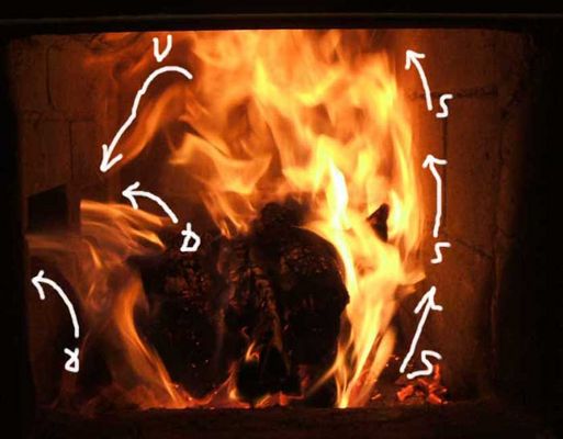

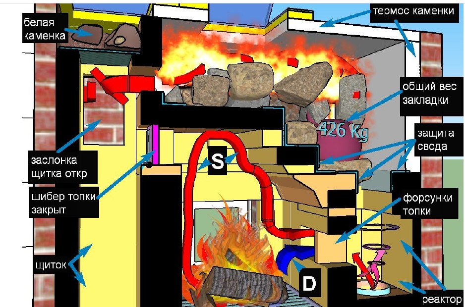

В результате процесса постижения имеем готовый образец постройки 2020 в штате Мэн, США - Это реальная колпаковая печь и при том чрезвычайно простая: реализованы истинные достоинства колпака, противовес придуманным байкам «СДГ».
В самом деле – не имея лимитов по сопротивлению, исходящие из дров газы вольны двигаться в пределах объема колпака с любой доступной на момент скоростью.
А именно – ограничением является только внешняя геометрия топки (220 литров), что приводит к соединению в Реакторе двух крайностей: холодной (относительно, конечно) и совершенно недогоревшей (а то и не пытавшей загораться) частиц продукции пиролиза дерева, так и, напротив – весьма раскаленных успевших полностью сгореть их же «собратьев».
На рисунке обозначены соответственно Д (Динамика - синий); S (Статика - красный) и путь Статики составляет 145см против 20см Динамики – разумеется, в крайних своих пределах.
Смысл происходящего элегантного процесса в следующем:
Статика не-то-ро-пя-сь следует внутреннему абрису купола топки набирая собственный градус и одновременно раскаляя его, как в то же самое время Динамика в своем доминирующем большинстве
стремительно врывается в Реактор озверевшая без соучастия каких-либо значимых температур.
Картина маслом: море газов готовых отдаться первому встречному
намеку на температуру и тут же – да вот же она – раскаленная, желанная и в чем-то даже похотливая,
вальяжно требующую процесса Статика.
Стыдливо отойдем в сторонку, прикрыв происходящее в реакторе подогретым «одеялом» вторичного воздуха (ВВ),
вспушенного циклонным турбулизатором.
И вот оно – Аллилуйя! – Факел с ревом вырывается из вершины реактора готовый если не свернуть горы, то согреть все окружающее до самых печенок!!
Что, кстати, и происходит.

Сообщения: 6224
СообщениеДобавлено: Чт 11 Июль 2024, 12:23 Ответить с цитатойВернуться к началу
Где же эта печь? Неужели у Захарыча?
Статика не-то-ро-пя-сь следует внутреннему абрису купола топки набирая собственный градус и одновременно раскаляя его, как в то же самое время Динамика в своем доминирующем большинстве стремительно врывается в Реактор озверевшая без соучастия каких-либо значимых температур.
В момент растопки это, может быть, и так. Хотя Ваши графики и это не подтверждают.
А вот в рабочем режиме более правдоподобен иной режим (описываемый в шахтных печах и масс-ракетах) - задымленный воздух (статика) в топке приводят в соприкосновение с горячими пламенами (динамика) в форсунке (окне, порту).
Поэтому и важна "принципиальная" термопара.
*К сожалению, Вы до сих пор НЕ затрагиваете состав Статики и Динамики.

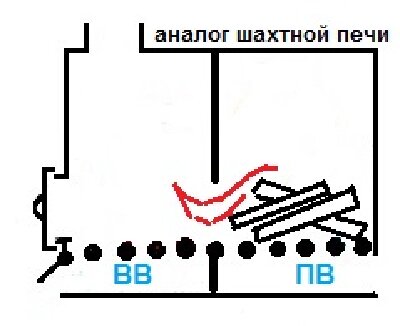

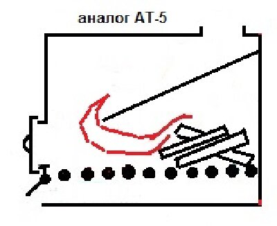

СообщениеДобавлено: Чт 11 Июль 2024, 12:53 Ответить с цитатойВернуться к началу
Чувствую, что тема неотторжимо привязалась в банной печи Захарыча.
Ладно. Пусть так. Задуманное отложу до иных времен.
Лишь намекну, что хотел заостриться в этой теме на "секционированных" топках, в частности с "колоколом" Васильева. В которых нет ни малейших соображений об СДГ, о статиках и динамиках и даже о колпаках, швах, прогарах и шпурах.
Дело в том, что топку часто делят на условные части. Топка получается сложной многообъёмной.
Например, ракетчики говорят, что дрова лежат в топливнике, а горят в топке (в райзере). Хотя и их топке горят не дрова, а ПГ.
Или в шахтной печи есть топка (камера сгорания), а есть дожигатель пламен (камера догорания).
Или в бытовых евротопках есть утепленный канал для дожигания СО.
Или в печке "с хоботом" - есть труба сжигания ПГ (в виде белых дымлений).
Все эти многочисленно мыслимые варианты конструктивно связаны с наличием в топке специализированных частей-секций.
