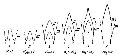

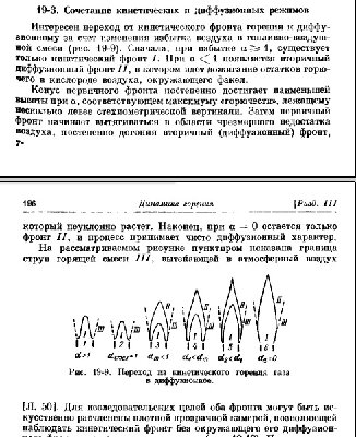

Vladimir-spb писал(а):
1. В чем разница между нагретым потоком газа и диффузным факелом? В факеле есть фронт горения, тонкая оболочка (зона) между горючим газом и воздухом. В это зоне идут реакции горения с большой скоростью и выделением температуры. Именно тут раскаляются до соломенного свечения частички сажи, которые окрашивают пламя... у пламени есть четкие границы, что видно глазом, а следовательно есть фронт. И пламя над слоем дров есть классический диффузионный факел.
задымленный поток может иметь четкие границы.
На фото вполне очевидно где поток , а где фронт горения. Нас же интересует фронт , как место образования тепла.
Внутри факела саже гореть затруднительно. Нет условий.. нет кислорода, нет температуры. А по фронту , да горит. И светиться как положено.
Фото показывает, что пыль-аэрозоль (в виде сажи или белого дыма-конденсата копоти) неподвижна относительно газа.
И движется вместе с газом.
Конечно, сажа горит-окисляется на периферии "по фронту горения".
Но сам фронт образовался ведь ещё у поверхности древесины.
И сам дровяной факел сажистый с самого начала.
И светится с самого начала, особо не нагреваясь (по цвету каления частиц). Значит и вклад тепловой сажа дает незначительный?
*Раз уж Вы стали углубляться в потоки горящей сажи-газовзвеси (в виде прозрачных желтых пламен), то суммируйте, пожалуйста, этапы горения пирогазов и сажи в факеле графически.
Неспеша нарисовать на листе бумаги и сфоткать - ничего сложного.

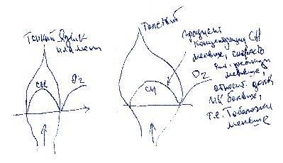

СообщениеДобавлено: Вт 23 Июль 2024, 21:03 Ответить с цитатойВернуться к началу
Чем больше площадь факела, тем меньше температура оболочки...
По какой причине температура оболочки зависит от площади факела?
Градиент концентрации горючих молекул в большем факеле меньше.
Поэтому и поток горючего к оболочке меньше. И скорость тепловыделения...
Эти соображения использовали классики еще век назад.
Но, может быть, Вы имеете в виду какой-то особый случай?

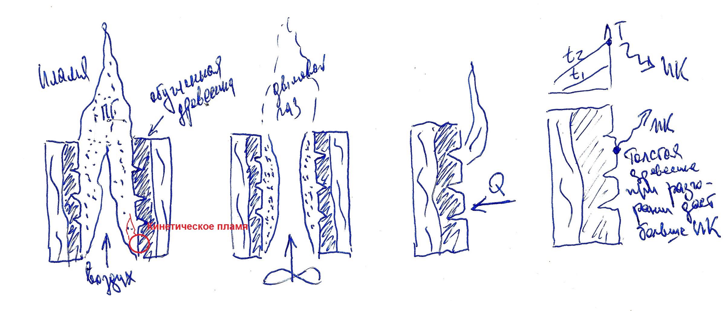

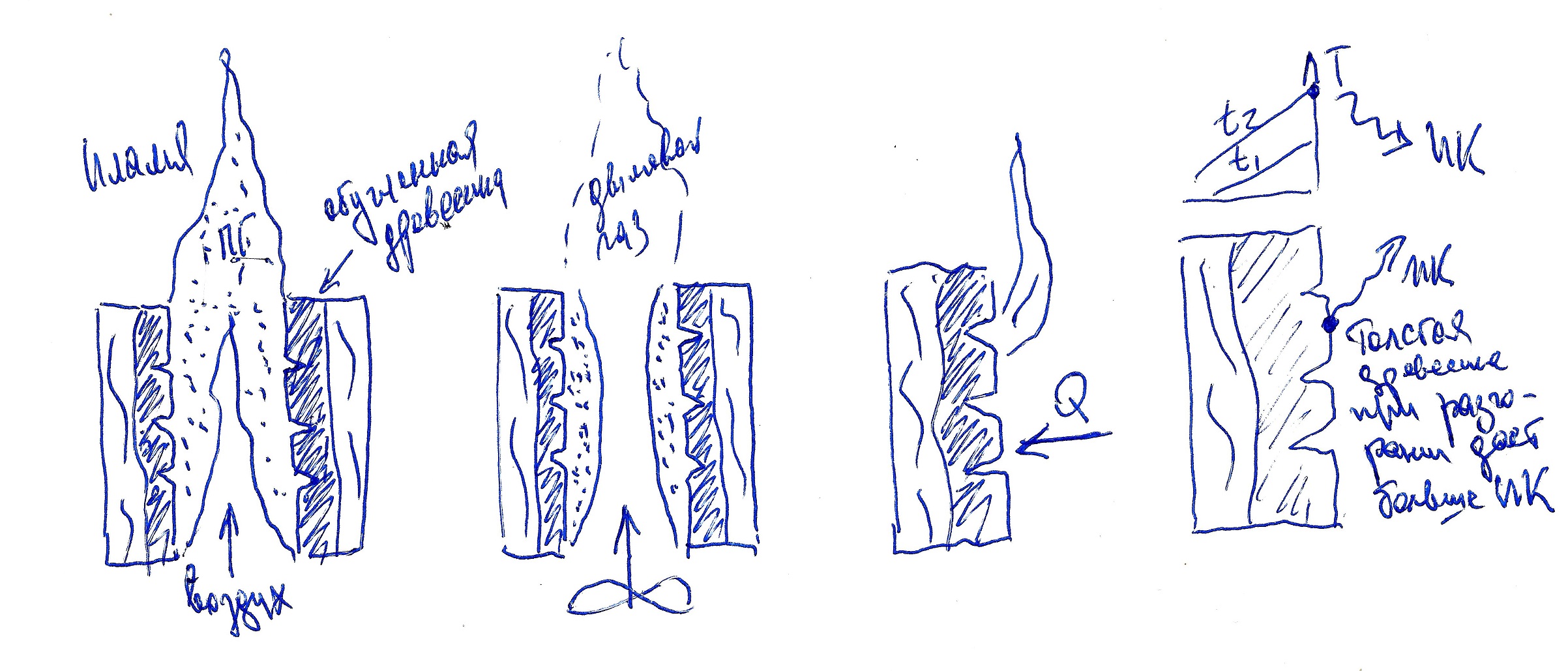

Шевяков Владимир писал(а):
При горении дров наблюдается эффект положительной обратной связи между входным воздухом и получаемым пиролизным газом. Чем больше вдувается воздуха в зону горения, тем сильнее будет гореть пиролизный газ и тем больше будет выделяться тепла в этой зоне. Чем больше тепла, тем еще больше выделится пиролизного газа, на который все-равно не хватит воздуха. Это и есть положительная обратная связь процесса горения дров. И так почти до предела по количеству вырабатываемого пиролизного газа.
Ваши соображения являются последствием принятой Вами модели горения дров - сначала уходит влага, затем горят газы, потом остаточные древесные угли.
Эта "газовая" модель основана на понятиях медленного пиролиза (углежжения, равномерного по объему поленьев).
Но в печке пиролиз быстрый - здесь угли это поверхностный обугленный слой на нетронутой древесине. Слой растрескивающийся (а не монолитный), растущий по толщине, постепенно превращаясь в "печной" древесный уголь.
Чтобы тепло проникло вглубь полена (для сушки и пиролиза), оно вынуждено с трудом "продиффундировать" теплопроводностью (вернее, температуропроводностью - "thermal diffusivity") через малотеплопроводный (теплозащитный) угольный слой. И чем толще слой, тем более высокая должна быть температура поверхности угля (обугленного слоя). При этом экспоненциально растут потери на тепловое излучение с обугленного полена (с кучи дров). И может случиться так, что тепла на пиролиз станет не хватать. Микротопка погаснет (охладится) "пылесосом".
*Модель быстрого пиролиза объясняет ведущую роль теплового излучения в топке - тепловыделение (лучистое и конвективное) с углей может превышать конвективное тепловыделение пламен (горящих газовых струй).
Так, у меня в печи сырые дрова (газифицирующие и охлаждающие обугленный слой парами воды изнутри) прогревают глубоко все каналы "до трубы". А вот абсолютно сухие работают как каменный уголь - греют (раскаляют) только топку. Поэтому евростандарты нормируют требуемую влажность дров.

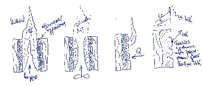

alarin
Сообщения: 2978
СообщениеДобавлено: Вт 23 Июль 2024, 22:34 Ответить с цитатойВернуться к началу
Владимир Викторович, суть всех этих ракетных танцев вовсе не получение высокой температуры. Температура просто должна быть той, которая нужна. И это диапазон от 850 до 1150 градусов. Так утверждает химия. Для меня же смысл всех этих наворотов это управление горением. Ну, по аналогии с ураном. Не будете управлять процессом деления, получите плохую экологию. Будете управлять, получите большую выгоду в виде тепла и электричества.
ПС Вам же на Вече демонстрировали возможности горелки. Кинули в топку резиновый шланг и....ничего не изменилось, в райзере лишь увеличилась температура. Никакого дыма и запаха. Т е никакой разницы между дровами и резиной, кроме энергетического эффекта. И как вы помните никакой электроники в управлении не было, горелка справилась сама.

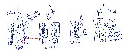

Сообщения: 6394
СообщениеДобавлено: Вт 23 Июль 2024, 22:48 Ответить с цитатойВернуться к началу
принцип работы ракеты, так же как и печи Игоря, сводится к давно известному методу, это получение горючего газа из дров (пиролизного газа) или полугаза, что проще, и сжигание его в нужном месте. Для одной единственной цели: получение повышенной температуры в месте сжигания этого газа.
Туманно. У Игоря и Аларина тоже. :D
А предложение дожигать кокс (чистый углерод) с помощью его газификации вообще не понятно. Как это Вы его собираетесь газифицировать? Это что-то очень новое. Такого я не слышал. Может быть Юрий Михайлович подскажет, как это возможно.
Могу высказать свое мнение только по классической ракете.
В ракете угли образуются на концах лучин-хворостин и обдуваются дымовыми газами в смеси с пламенами.
В результате угли в раскаленных влажных газах газифицируются и сгорают без остатка.
Этот способ мыслим и в печах.
Порт (окно, шпур, форсунка, фурма, прогар) внизу сбоку от закладки дров может предотвратить проскок несгоревших ПГ (в том числе и объемного конденсата - белого дыма при растопке), также как и в печке с "хоботом". Но порт может дожигать и угли, образующиеся при горении дров.
Если в порту расположены горящие угли, то они газифицируются за счет Т, Н2О, О2, СО2. Для дожига образующегося СО в порту необходимо пламя и наличие свободного кислорода. Как и в котлах возможно применение различного рода решеток, удерживающих угли в створе порта. Технология дожигания углей заключается в заблаговременных периодических сдвижках угольной массы к окну.
Отличие от дожигания углей на решетке (в потоке ПВ) заключается в использовании высоковлажного горячего дымового газа.

Vladimir-spb
Сообщения: 1502
Регион: S-Pb
СообщениеДобавлено: Вт 23 Июль 2024, 23:48 Ответить с цитатойВернуться к началу

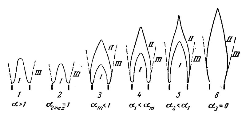

Я так понимаю , что диффузионный фронт является разделителем воздуха и газа. При этом в оболочке существует стехиометрическое соотношение. А если это так то по фронту концентрация молекул горючего газа стабильна и независима от размеров оболочки. Поэтому я не очень понимаю что такое "градиент концентрации горючих молекул."
Переход от микротопки к полноценному диффузионному факелу.. это действительно тонкий момент. Выскажу гипотезу, которая возможно объяснит этот процесс. Воздух из под колосника продувает микротопку и по сути локально образует горючую смесь. Т.е в микротопке возникает кинетический факельный процесс. А вот при выходе из микротопки процесс переходит в классический диффузионный. Поскольку художник из меня от слова худо, то нашел иллюстрацию перехода кинетического факела в диффузионный. Но это только гипотеза..
Наличие сажи в теле факела .. на мой взгляд не является определяющим для выделения тепла.
 Размер файла:  33.42 КБ
 Просмотров:  51 раз(а)
Сообщения: 6394
СообщениеДобавлено: Ср 24 Июль 2024, 00:13 Ответить с цитатойВернуться к началу
Существует стехиометрическое соотношение СКОРОСТЕЙ подачи исходных реагентов.
Сами же концентрации исходных реагентов на фронте равны нулю, поскольку скорости реакции бесконечно большие.
На фронте есть только продукты сгорания, диффундирующие в стороны.
Это определения диффузионного пламени.

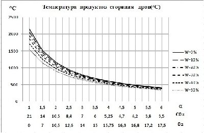

СообщениеДобавлено: Ср 24 Июль 2024, 09:52 Ответить с цитатойВернуться к началу
Андрей, могу только повториться: "На колу мочало, начинай сначала".
Конечно как всегда непонятно что это за температура. Температура продуктов сгорания, температура пламени или температура около стенки. Но если это температура продуктов сгорания, то еще раз приведу график этих температур. Из которого видно, что при этих температурах коэффициент избытка воздуха в топке 2-3. При интенсивном горении пиролизных газов в обычной топке этот коэффициент обычно меньше и падает до 1,5-1,7. Значит температура соответственно выше. Но все сгорает очень чисто.
А если я в свою топку или в какую другую брошу резиновый шланг, то тоже ничего не изменится. Но все равно удачи.

Я лучше чем Кнорре все равно не опишу суть такого процесса. Поэтому дам страничку из его книги.
 Размер файла:  133.73 КБ
 Просмотров:  68 раз(а)
есть два фронта и соответственно два места образования теплоты.
Да. Бывает два фронта. Но диффузионный заключительный.
Ваш довод ясен. Подумаю.
*Наверно, действительно, может образовываться в небольших объемах смесь ПГ с воздухом из полена в начальных холодных участках микротопки.
 Размер файла:  522.4 КБ
 Просмотров:  55 раз(а)
