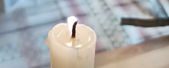

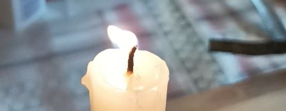

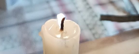

Игорь Васильев писал(а):
Вероятно, здесь будет уместно привести следующее наблюдение: если свернуть газету всеми листами БЕЗ перегибов вдоль по возможности плотно, поджечь один из концов и вставить этот конец в поддувало работающей печки с негорящим концом наружу, то в какой-то момент спокойное горение бумаги сменяется шумным рваным беловато-голубым огнём. Собственно этот опыт с газеткой и натолкнул меня на идею искать пути реализации похожих кондиций уже в самой печке.
Спасибо. Интересное наблюдение.
Фактически Вы сделали классическую ракету на жгуте-скрутке бумаги.
И она шумит-"рычит" наверно так же, как ракета на лучине-хворосте.
*В потоке воздуха звук обусловлен, видимо, не турбулентным метанием-шараханием пламен.
А неустойчивостями газификации и горения бумаги при обдуве.

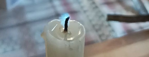

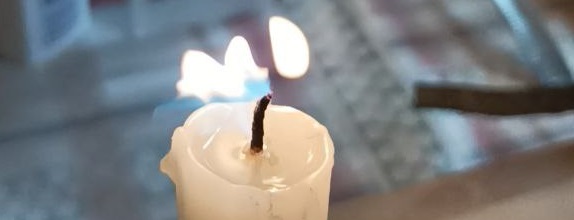

Для сведения. Простейший опыт со свечой.
Без обдува свеча горит беззвучно.
Если загородить фитиль и обдувать только пламя, тоже звука нет, хотя пламена трепещутся как флаги.
Звуки рвущегося пламени (всполохов) появляются лишь при обдуве фитиля.
Всем известен "задувающий" короткий звук, возникающий при тушении свечи ртом.
*Вот как меняется вид обдуваемого пламени свечи.
Это пять последовательных кадров в течении одной секунды...
Тухнет - притухнет. Вспыхнет. Но частота звука, конечно, больше 5 гц.
Синие пламена - это кинетические, о которых упомянул Владимир СПб.

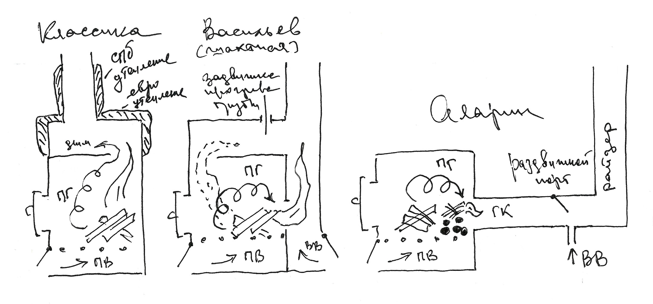

Сообщения: 6499
СообщениеДобавлено: Пн 29 Июль 2024, 19:11 Ответить с цитатойВернуться к началу
alarin писал(а):
Да, базара было много. Слишком удивительно было для народа полное отсутствие дыма и запаха при горении.
Райзер = это та серебристая труба, без нее райзер светился бы как лампочка, даже сквозь теплоизоляцию.. Порт соответственно внутри, но его конструкцию я много раз выкладывал в посты. А шланг резиновый был разумеется общенародно вознесен.
Странно как-то...
Я много раз за много лет специально проявлял заинтересованность ("набивался"), давая Вам возможность отрекламировать Проект по полной...
Но в ответ худосочные отписки...
Хотелось бы донести до Васильева сущность, чтобы он оценил перспективность, целесообразность и даже просто работоспособность Вашего решения.
Отличительной чертой Вашей схемы, как Вы вновь и вновь подтверждаете, является горизонтальный канал ГК.
Что он даёт и зачем он вообще - мы до сих пор не знаем.
Сначала Вы прогреваете топку и газовыводящий тракт при распахнутом порте. Затем порт прикрываете и в заужение подаете ВВ. И прикрывание, и подача вызывают уменьшение расхода ПВ, вследствие чего в раскаленной (?) топке образуются ПГ (с альфа меньше единицы?). В канале ГК ПГ остывают? И без воспламенения смешиваются с ВВ? А потом газовая смесь самовоспламеняется в раскаленном райзере? Причем загорается зачем-то в вихре? В каком? Типа бараньих рогов Кольчугина?
Короче, здесь многостадийный химзавод с массой пофазного контроля и регулировок.
Может быть, Васильев схватит суть и растолкует нам по-простому?
