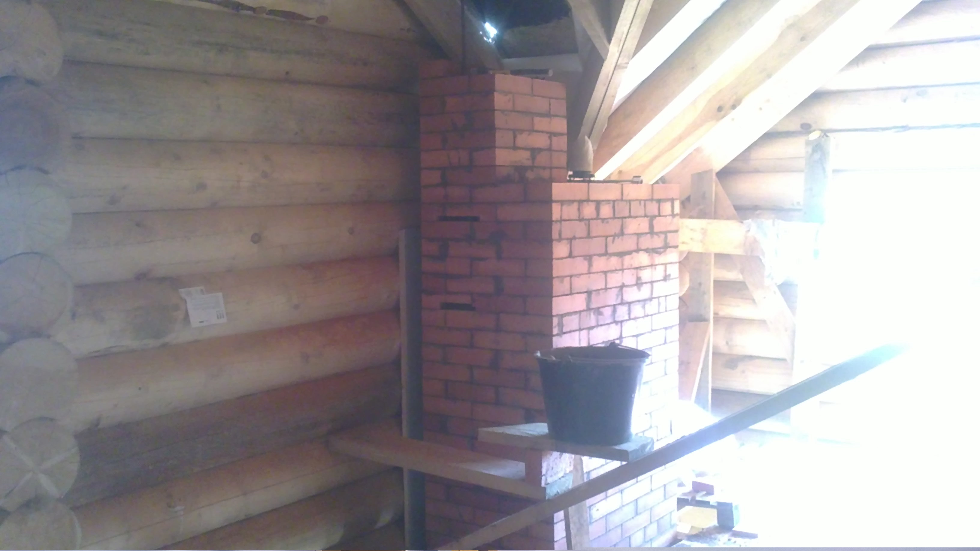

На мансарде можно трех.оборотный щиток от летнего хода или как я делал в Тульской области труба шестерик, внутри гильза на Ф250, перед перекрытием мансарды полости глушатся, конвекция происходит снизу и сверху по прочистным дверцам в трубе.
А пример печки есть такой?

Имел ввиду щиток в полтора кирпича. На фото более теплоемкий с летним ходом, в Питере.
