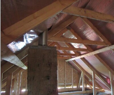

Здравствуйте,
Помогите, пожалуйста, решить проблему: русская печь (старая, большая, дореволюционная) стала дымить после замены кирпичной трубы на металлическую. Заменялся кусок трубы, выходящий на крышу (примерно 1,5м высотой). Заменили рабочие, которые переделывали крышу.
В старая труба - шестерик (внутри 26X26см), при выходе на крышу превращалась в восьмерик. Выходила на на крышу на коньке и возвышалась над ним на 0,5м.
Диаметр новой трубы 18см. Высота новой трубы не ниже старой и точно не меньше 5 метров от шестка. На 0,5 м выше конька, как полагается. Выходит на крышу примерно на расстоянии 0,7м от конька. Конек новой крыши смещен относительно старой.
Боров прочищен.
Фото стыка прилагаю.
В нашей глуши печника днём с огнём не сыщешь. Спрашивали у двух печников (заочно) и получили ответ: 1)такой трубы должно хватить. 2)могу сложить новую печь.
Дым идёт из основного отверстия топки и из отверстия, где вьюшка. С чем связано появление дыма? Как решить проблему?
1)Взять металлическую трубу большего диаметра? Какого диаметра? До выравнивания площадей кирпичной и металлической части?
Класть кирпичную трубу? Какого размера? Восьмерик? Но теперь его высота будет больше, чем 0,5м?
2)Допустимо ли так сужать дымоход?
3)Где найти печника для дистанционной консультации?

| Sila писал(а): |
Дым идёт из основного отверстия топки и из отверстия, где вьюшка. С чем связано появление дыма? Как решить проблему? |
Уточните или покажите на фото, откуда идёт дым, а то непонятно, что за "основное отверстие"?
| Sila писал(а): |
3)Где найти печника для дистанционной консультации? |
1) Взять металлическую трубу большего диаметра, сэндвич, с внутренним диаметром от 260мм. Если класть, то шестерик.
2) Получается, что в данной ситуации нет.
3) Здесь на форуме, в разделе "Ищу печника" ( https://forum.stovemaster.ru/viewforum.php?f=67 )

Вт 24 Сентябрь 2024, 21:22
| Sila писал(а): |
| ...Ещё после замены трубы поверхность печи (фасад) стала нагреваться во время топки, чего не было раньше и не должно быть. |
Заужен дымоход.
