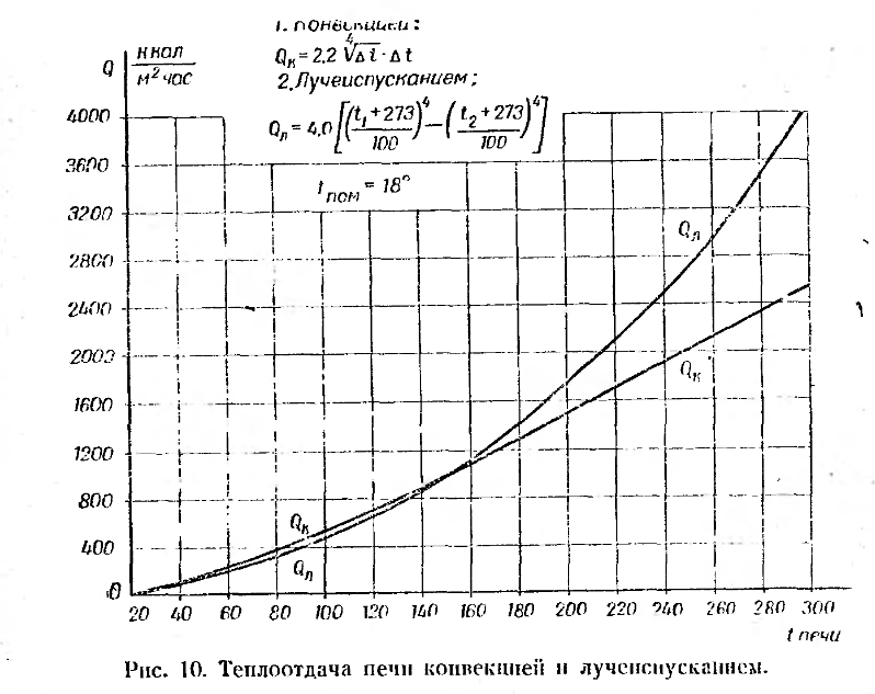

Шевяков Владимир писал(а):
Теплоотдача стенки печи происходит и конвекцией и излучением. До температуры на стенке 160грС теплоотдача конвекцией равна теплоотдаче излучением. (есть график д.т.н. Семенова).
Чтобы Вам, Владимир Викторович, как говорится, два раза не вставать...
