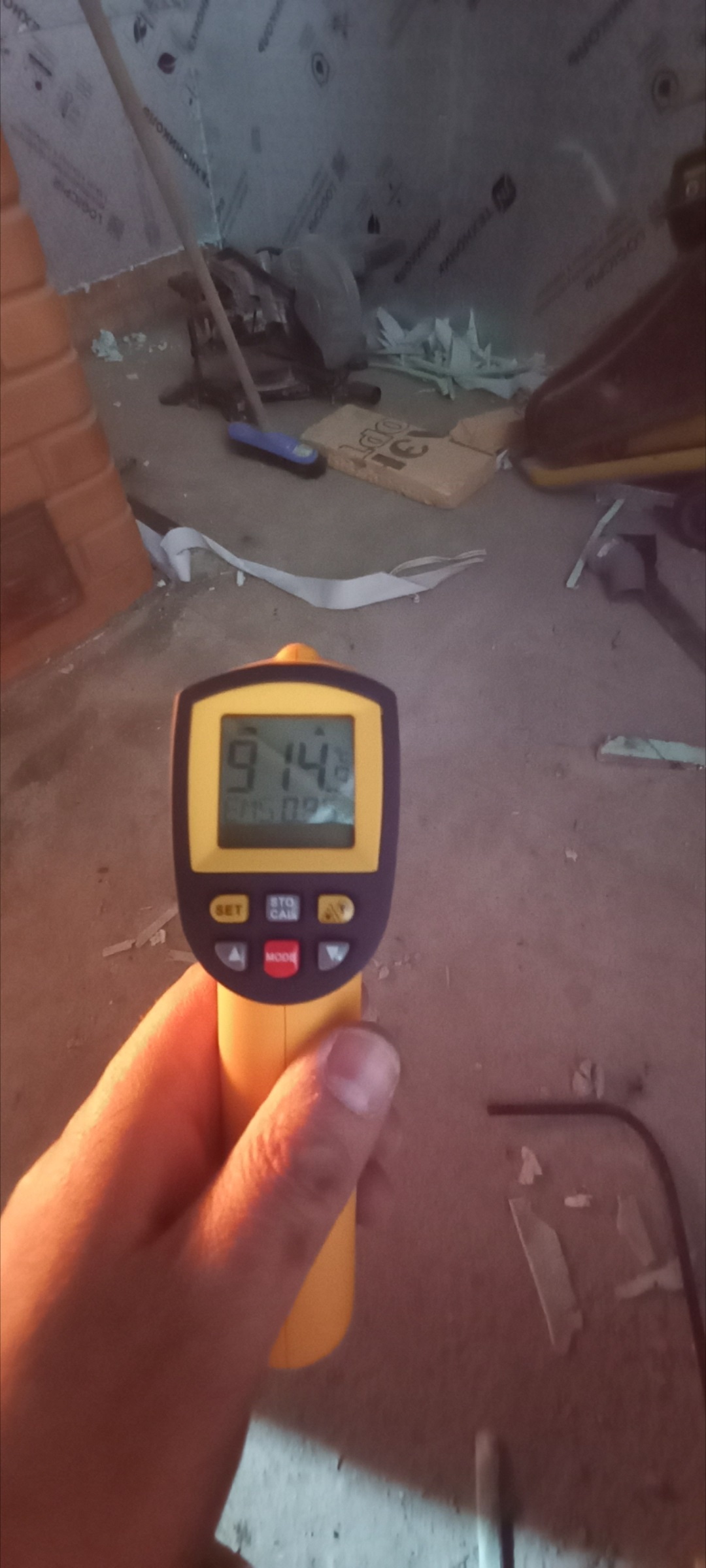

Во-первых, Сори, больно интересно)))), Вы как измеряли 900С на камнях?
Мерил пирометром тот что до 1350, с камней на третьей топке.

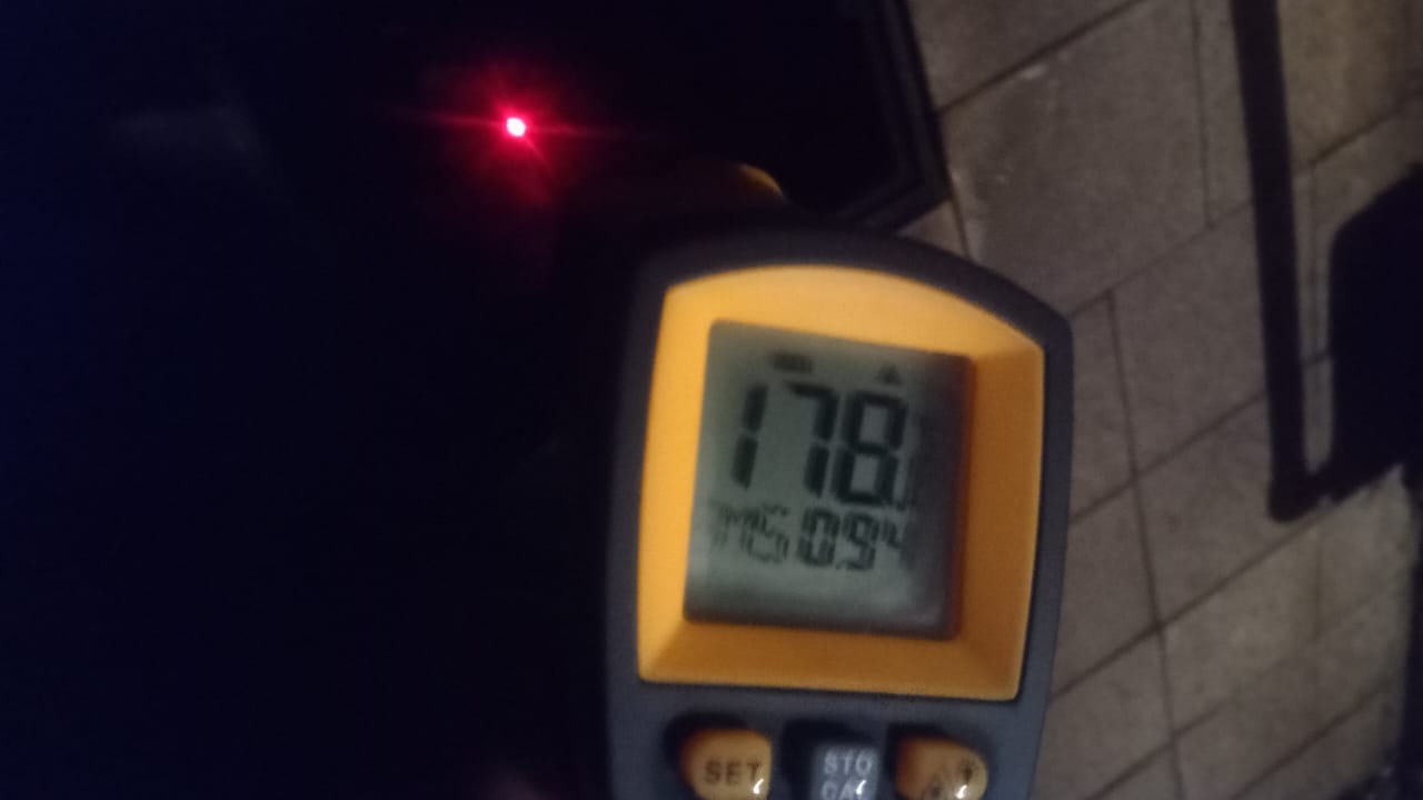

Мне кажется прибор настроен на фаренгейт у вас?
Видел в своей каменке 470*, когда все попарились на фото.

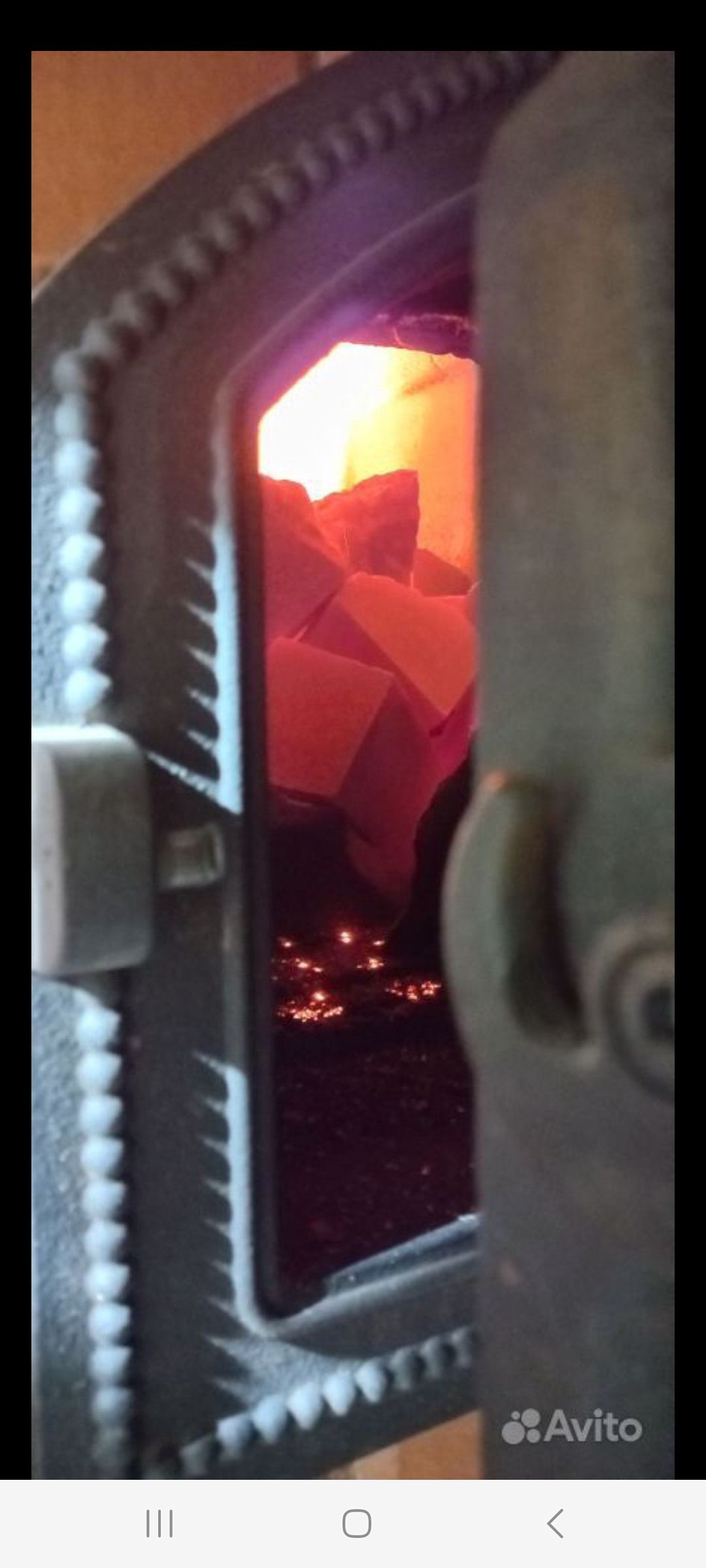

Нет не фаренгейты))))
Это во время топки, третья пиковая закладка. После того как длинное пламя заканчивает гореть и процесс горения идет на убыль.
Вот по этому и переживаю за свой сэндвич.... Embarassed

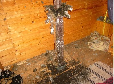

Чёрное мелкое, рассыпанное по полу - это то, что было утеплителем минераловатным, до очередного возгорания сажи.
Надеюсь, Вы получили ответ на не сформулированный вопрос: "отчего, это, те же эуропейцы, рекомендуют полную замену смонтированного фирменного сендвич-дымохода не реже 7-ми лет энергичной эксплуатации."
Shocked
прогорание минераловатного
