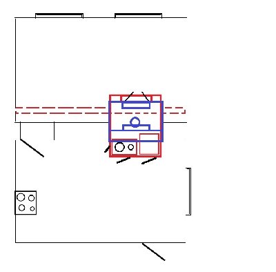

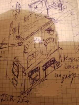

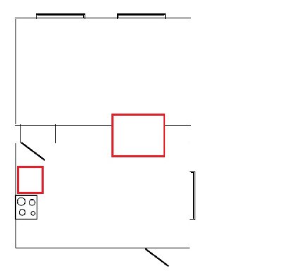

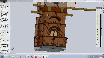

Приехали, осмотрелись, кроме полного отказа от кирпичной печки в пользу увеличения мощности секций радиаторных от газового котла, наметили пару вариантов под дальнейшее "рисование"...
 Размер файла:  33.97 КБ
 Просмотров:  406 раз(а)
СообщениеДобавлено: Пн 28 Декабрь 2020, 18:24 Ответить с цитатойВернуться к началу

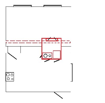

... варианты:
 Размер файла:  28.78 КБ
 Просмотров:  284 раз(а)

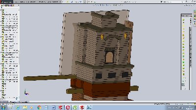

Просверлились на 2-й этаж...
Выяснили точное расположение простенка между комнатами...
"Рисование" пошло веселее Smile
 Размер файла:  40.06 КБ
 Просмотров:  291 раз(а)
СообщениеДобавлено: Вт 29 Декабрь 2020, 20:09 Ответить с цитатойВернуться к началу
Так (рис.) определились с пропорциями и размерами на 2-м этаже...
"Нарисовалась" полка низкая на 9-том ряду.
Казалось-бы - не проблема, да, ведь, она же ещё и тёплой будет, под ней пройдут, к основной ДЗ, горячие ДГ.
Но...
Это - Детская игровая...
Намечалась "провокация"...
А детей, даже послушных, их не следует подталкивать к не хорошему..., для них следует организовать и Razz ВОЗГЛАВИТЬ что-нибудь интересненькое... Very Happy
А что может быть в кирпичной стенке печки занимательнее, чем безопасное пламя за стеклянной дверкой?
Вот, то-то-же...
 Размер файла:  44.39 КБ
 Просмотров:  314 раз(а)

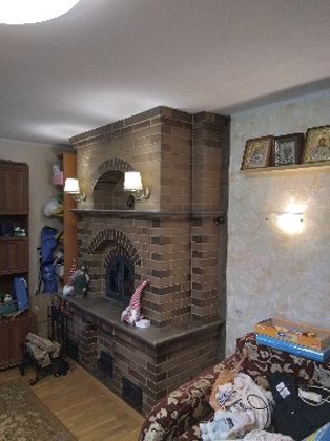

Между тем, внизу, в кухне, из размеров кирпича и чугунного литья "образовались цифры" фасада, швы плюсуем...
6-ть ложков и 2-ва тычка...
Полку над ВП-2-5 и ХК (транзитной) было решено объединять единой плоскостью.
кухне от газовой плиты с высокой РАСШИРЕННОЙ вправо нишей над полкой печной.jpg
 Размер файла:  439.96 КБ
 Просмотров:  340 раз(а)

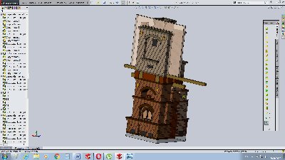

В эти габариты, с учётом стены капитальной в 2,5 к-ча, "нарисовался" и камин с зимним режимом...
 Размер файла:  415.83 КБ
 Просмотров:  307 раз(а)
СообщениеДобавлено: Вт 29 Декабрь 2020, 20:18 Ответить с цитатойВернуться к началу
На размеры потолочной разделки как-то непринуждённо "встал" теплоёмкий щиток отопительный с подтопком...
 Размер файла:  393.31 КБ
 Просмотров:  333 раз(а)
 Размер файла:  399.07 КБ
 Просмотров:  325 раз(а)
СообщениеДобавлено: Вт 29 Декабрь 2020, 20:28 Ответить с цитатойВернуться к началу
Жизнь попытались подпортить деревяхи (привет от коллег-плотников), но их "укутали" всем современным и не горючим, отвели от них ДГ туда, где образовался проём для ДК как раз в размерах кирпичной стены капитальной, кирпича забутовочного уложили 7-мь слоёв (с перевязкой, "кто в танке") и СК-30мм в 2-ва слоя, воздушные продухи...
Для подъёмного ДК "осталось" пространство 140х14 см... вдоль балки потолочной.

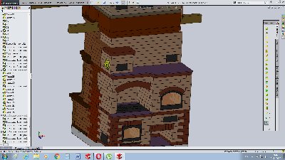

СообщениеДобавлено: Сб 15 Апрель 2023, 08:46 Ответить с цитатойВернуться к началу
Камин теплоёмкий (в составе камино-печи) - это не только приятное тепло, но и куча удобственных полочек для всяческих нужностей Confused
 Размер файла:  34.86 КБ
 Просмотров:  259 раз(а)

СообщениеДобавлено: Вс 16 Апрель 2023, 10:07 Ответить с цитатойВернуться к началу

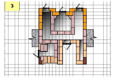

Колхозный печной комбайн. Зачем так усложнять? Акаким метгм будет греть помещение -ежели задняя стенка -закрыта ещё одним агрегатом около печным. А как насчёт неравномерности нагрева массива? -потрещит же. Просто напихали в кучу -какие есть идеи в башке. А идеи то не соответствуют постройке надёжного очага. И плита, и горнило отдельно. Зачем в современном мире плита чугунная? Кто на ней будет готовить? Полный кулумбур у кого то в башке."Горе от ума". Чего заказчик хочет то и втюхиваем в корпус комбайна. Бред полный.
Сообщения: 6830
СообщениеДобавлено: Вс 16 Апрель 2023, 10:10 Ответить с цитатойВернуться к началу
Ещё смотрю на втором этаже ещё нагрузили конструкцию -это же сколько надо сжечь в сутки -чтобы прогреть этот монстр.

СообщениеДобавлено: Вс 16 Апрель 2023, 19:18 Ответить с цитатойВернуться к началу
А посчитать...
Радость
От "проектировщик"а даже сам вопрос Confused вызывает недоумение...
СообщениеДобавлено: Вт 18 Апрель 2023, 19:48 Ответить с цитатойВернуться к началу
Для желающих "посчитаться":
Весь комплекс, в максимуме, при однократной топке в сутки, расчётно, может "выдать на гора" 360 кВт/сутки – 100 % выделенного при сжигании дровяного топлива. :hi
СообщениеДобавлено: Пт 21 Апрель 2023, 15:44 Ответить с цитатойВернуться к началу
1. Колхозный печной комбайн.
2. Зачем так усложнять?
3. Акаким метг(-сто)м будет греть помещение -ежели задняя стенка -закрыта ещё одним агрегатом около печным.
4. А как насчёт неравномерности нагрева массива? -потрещит же.
5. Просто напихали в кучу -какие есть идеи в башке.
6. А идеи то не соответствуют постройке надёжного очага.
7. И плита, и горнило отдельно.
8. Зачем в современном мире плита чугунная? Кто на ней будет готовить?
9. Полный кулумбур у кого то в башке.
10. "Горе от ума".
11. Чего заказчик хочет то и втюхиваем в корпус комбайна.
12. Бред полный.
1) Это Вы, Виктор Владимирович, предлагаете комбайнёрам променять Ростовский "TORUM 785" (с ИИ и ДУ) на ручной серп с веялкой? Shocked
2) А как по-мне, отопление с 1-ной топочной камеры (на первом этаже) 2-вух этажного ПМЖ, массивом из 4350 шт. кирпичей - это отнюдь не уровень пилотирования "взлёт-посадка";
3) С чего Вы это решили? (рис. 3-го ряда из Порядовки);
4) Так понимаю: параллельно опускающиеся ДК; симметричные и/или разноуровневые повёртки - это всё "пролетает мимо"? Однако и то уже мне отрадно, что восприятием/применением прогаров(свищей халтурщика) мы с Вами - единомышленники; Razz
5) Это не мои "идеи"... Confused Эти конструкторские решения "из иной епархии"...;
6) Заказчик - педант Cool Ему не присуще игнорирование "ИНСТРУКЦИИ по эксплуатации....."
7) Это - из перечня недостатков?
8) Чугунки да сковородки великолепно себя чувствуют на "ВП-2-5, 760×455мм, 2-х конфорочная, чугун"; Very Happy
9) "кулумбур" - "слово не обнаружено в базе данных русского языка, приносим извинения! Желаете уточнить формулировку, можно продолжить поиск совпадений в языках других славянских народов? Благодарим за сотрудничество!";
10) Весьма поучительное чтиво! bog
11) Т.е. - крутые спорткары и королевские лимузиные - "голимый отстой"?.... Я верно расширил модельный ряд "неполноценной колёсной техники"?
12) Абсолютно СОГЛАСЕН! Вот, просто целиком и полностью разделяю... Но, на мой субъективный, этот последний пунктик - излишняя самокритичность, это просто, самобичевание какое-то... Ни к чему оно Вам.. Хотя - пусть остаётся, лишь бы на пользу![/b]

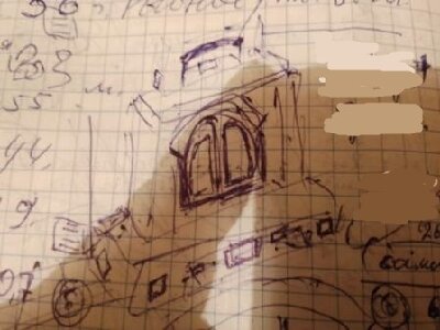

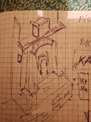

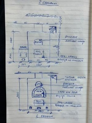

СообщениеДобавлено: Вт 12 Ноябрь 2024, 23:28 Ответить с цитатойВернуться к началу
"...Листая старую тетрадь..."(с)
Так всё начинается Confused
Самовар и чашки кофею не "попали в историю"...
P.S.
Строго говоря, "рисование", безусловно, лишь один из очередных шажочков...
