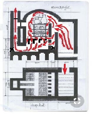

Удивился... я-то как раз очень хотел бы сделать это препирательство доказательным... а Вы?
Причём меня вполне устроили бы доказательства чисто теоретические, то есть словами и цифрами.
Например, то же поддувало... чего проще-то?
Вот известный австрийский семинар как раз по сухому короткопламенному топливу, вот желательное отношение прохода поддувала к проходу дымовой трубы (примерно 1 к 1) не только по этому семинару, но и по многолетнему опыту, а вот площади проходов поддувала и дымовой трубы Вашей печи... и вуаля.
А если Вы решили зажать проход воздуха специально - опять же просто объясняете, зачем Вам это понадобилось и чего этим достигли... это требует многих трудных слов?
Так что зря Вы не оценили усилий оппонента, который хотя и спорит, но не выдвигает Вам действительно трудных условий вроде непрерывного газоанализа...

А вот, так, понятнее?
И по каким законам физики дым пой дёт в обратную сторону? А не в трубу -против направления вектора тяги. Бредятина полная.
Vad
Сообщения: 3002
СообщениеДобавлено: Пт 29 Ноябрь 2024, 12:36 Ответить с цитатойВернуться к началу
И по каким законам физики дым пойдёт в обратную сторону? А не в трубу -против направления вектора тяги. Бредятина полная.
Ну вдруг проектировщик сделал компьютерную симуляцию?Smile
Но даже если сделал - хотелось бы узнать стартовые параметры, лежащие в основе так или иначе.
Сколько дров должно сгорать в топке за час, какова расчётная скорость дыма в трубе, какая заложена скорость прохода воздуха в поддувало, каково отношение первичного и вторичного воздуха, куда и как подаётся вторичный...
Сколько дров должно сгорать в топке за час, какова расчётная скорость дыма в трубе, какая заложена скорость прохода воздуха в поддувало, каково отношение первичного и вторичного воздуха, куда и как подаётся вторичный...[/quote] Сделал бы -показал. "От фонаря " конструктив. Судя потому что игнорирует проверенные десятилетиями конструкции печей -фото которых он здесь выложил. Вижу только ухудшение конструкции.

Сделал бы -показал.
Ну мало ли... вдруг это секрет?
Да и хорошая симуляция стоит хороших денег.
Однако изначальные параметры проекта секретными быть не могут, это ведь просто техзадание плюс какие-то элементарные... рамки ремесла.
Чтобы не попасть впросак сразу же и сильно...
Почему не растолковать эти данные - я не понимаю, тем более если конструкция выглядит усложнённой - непонятно ради чего...
