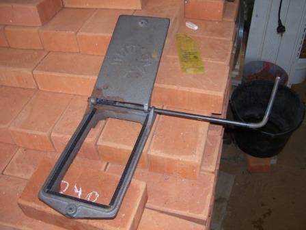

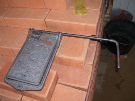

Намеренно не стал забирать название темы в кавычки.
Ибо устройство таковым и является.
Ну-у, ещё - ЗЛХ, Cool по совместительству Razz Confused
Полосу сэкономил, точнее - искать не стал на ширину полотна дверки...
 Размер файла:  24.21 КБ
 Просмотров:  351 раз(а)
Материалы: Дпод/ Дпр 130х140/250; прут Ф=10, ст.7; полоса 80х20х4, ст.7; винт М-6х12 конус, 2 шт.; шнур огнестойкий самоклеющийся 8х2 мм...

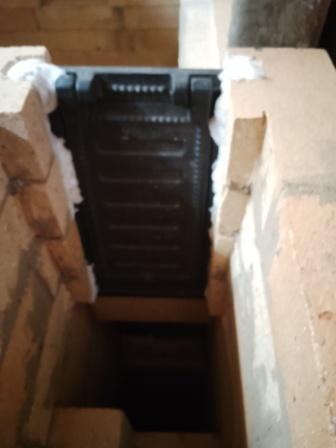

Сообщения: 6063
СообщениеДобавлено: Сб 23 Ноябрь 2024, 12:40 Ответить с цитатойВернуться к началу
Для более "нежной" - чувствительной реакции был применён "вертикальный" ВК
https://forum.stovemaster.ru/viewtopic.php?t=12590
