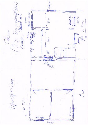

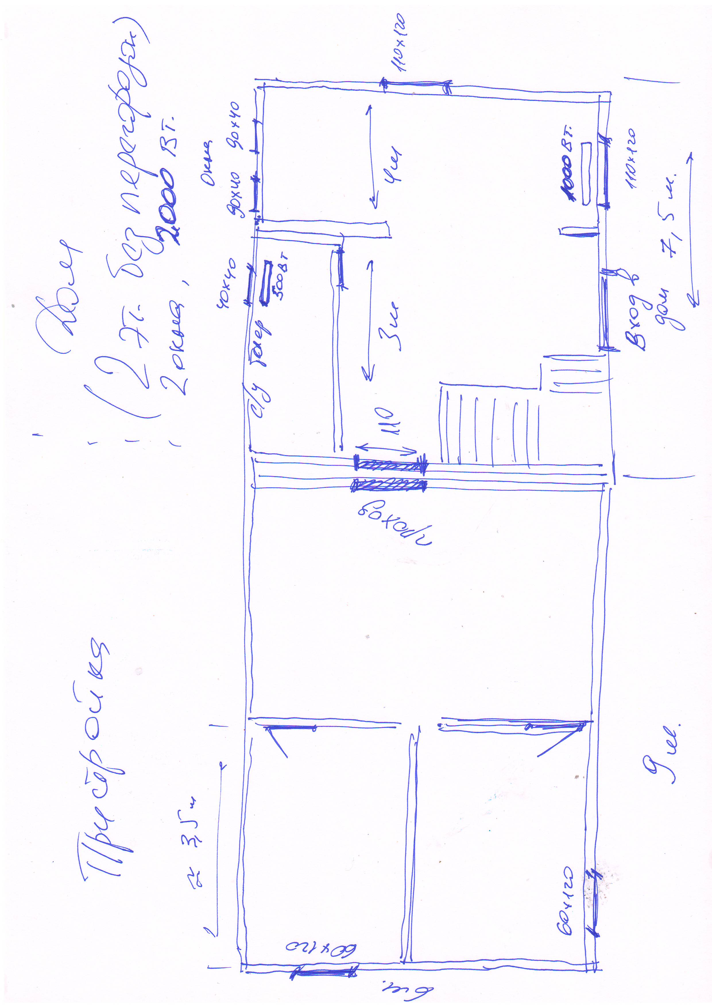

СообщениеДобавлено: Ср 22 Январь 2025, 17:25 Ответить с цитатойВернуться к началу
"План"
 Размер файла:  452.82 КБ
 Просмотров:  101 раз(а)
пристройкой.PDF
 Название файла:   пристройкой.PDF
 Размер файла:  442.64 КБ
 Скачено:  85 раз(а)
Александр Тула
Зарегистрирован: Ср 22 Январь 2025, 10:31
Сообщения: 32
Регион: Тульская область, Алексин
СообщениеДобавлено: Ср 22 Январь 2025, 17:26 Ответить с цитатойВернуться к началу
Александр Тула писал(а):
"План"
На плане первый этаж дома и пристройка.
С окнами в зале пристройке пока не определились, где делать, но будет два окна 110х120
Пропорции не получилось ровно сделать..
Проход из дома в пристройку ровно по середине стены.

Места хватает, и место хорошее... дверка должна смотреть на проход в дом, я правильно понимаю?

Vad писал(а):
И Вы рассматривает самостоятельную кладку? или только приглашение специалиста?
Только специалиста! Печь дело серьезное - не вагонкой стену обить)!
Печь на три стены в пристройке, и да, топка смотрит на вход в пристройку (выход в дом)

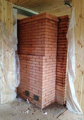

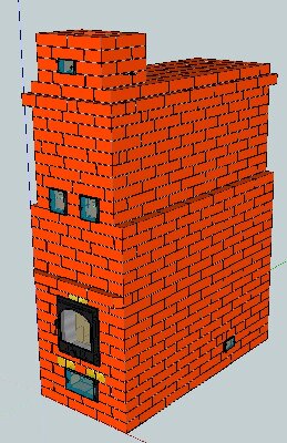

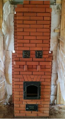

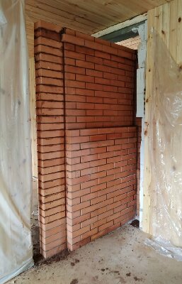

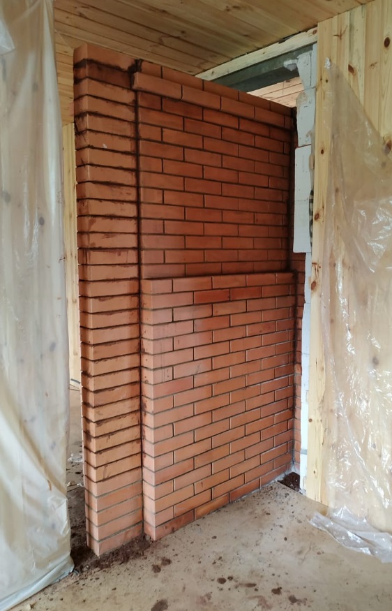

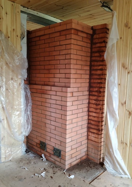

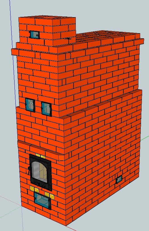

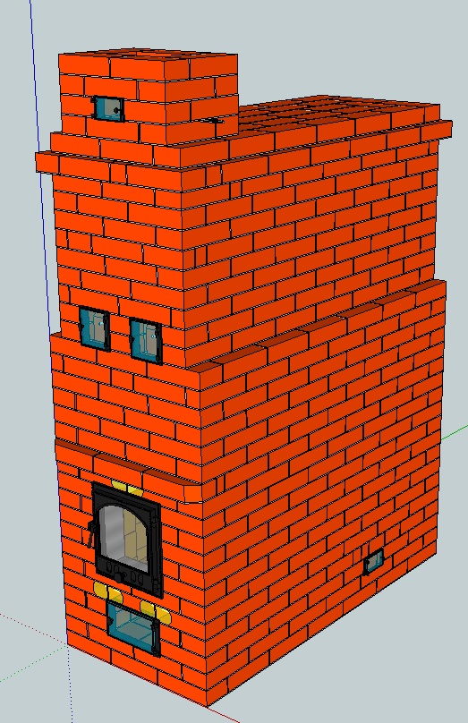

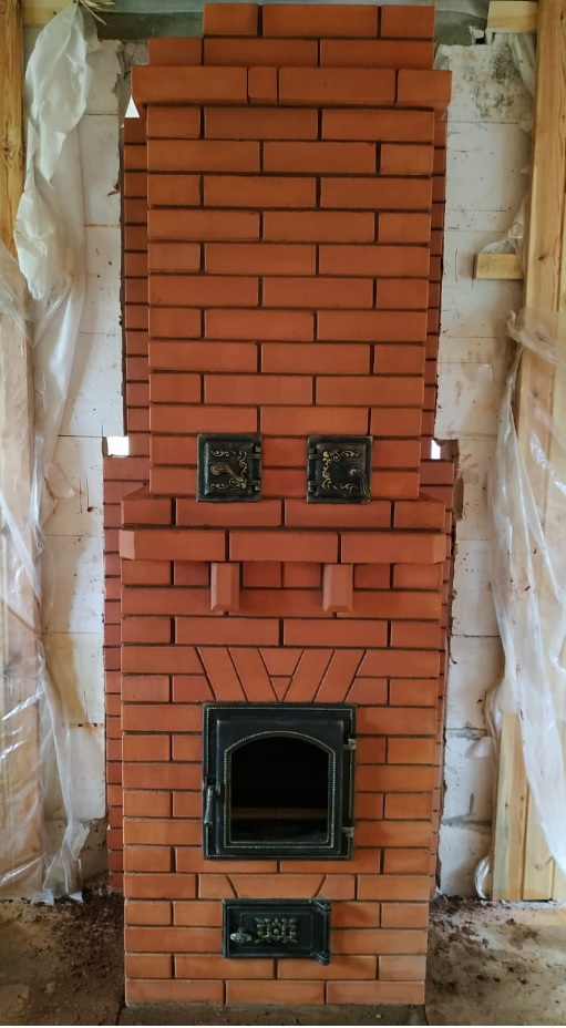

Сообщения: 2375
СообщениеДобавлено: Ср 22 Январь 2025, 18:33 Ответить с цитатойВернуться к началу
В сезон печь будет топится регулярно, у нас там Дед живет!
Вот такую делали 3-6,5 (проект под печника делал).
Дверка ДТГ8
Как вариант компоновки на зал и 2 спальни показал.

Сообщения: 2375
СообщениеДобавлено: Ср 22 Январь 2025, 18:59 Ответить с цитатойВернуться к началу
Вот такую делали 3-6,5 (печник).
Дверка ДТГ8
так!, надо переосмыслить тогда идею..!! Красиво и компактно.
Получается в одной комнате заберет около 0.5 м.кв.
А не будет в комнатах слишком жарко из-за того что 1/2 печки внутри комнат (на 19 кв.) будут работать? Или можно печь больше в зал вынести?
Технический момент: перегородка между спальнями точно под коньком расположена! Получается ширина 3.5 кирпича, если ставить печь на обе спальни труба в конек упрется! Или нет?
Печь примерно 10 квт.
Можно больше в зал вынести.
Та печь на 0,5 м торчит в зал.
Надо реальные теплопотери по помещениям считать, чтобы печь рационально поставить.
Труба в конёк - это очень хорошо.
Сообщения: 2375
СообщениеДобавлено: Ср 22 Январь 2025, 19:05 Ответить с цитатойВернуться к началу
....надо переосмыслить тогда идею...
Вариантов компоновки печи много.
На вскидку приходит - Т-образная. Перед широкий, в спальни более тонкий щиток сделать.
Можно в спальни вместо щитка низкую лежанку вывести.
Повторю: посчитать теплопотери по помещениям надо.
