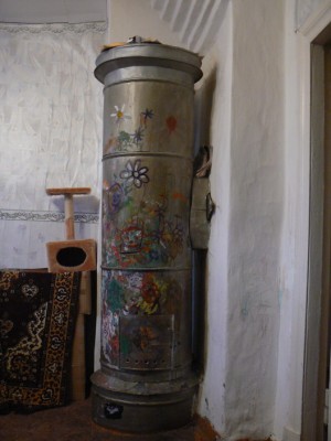

Не нашел подходящей ветки, поэтому делаю новую. Итак, вопрос. Квартира в деревянном доме, в квартире круглая печь в кожухе. Этаж второй. Можно ли разобрать эту печь поставить вместо неё из кирпичика аккуратненькую кирпичную печечку? Фото прилагаю. Заранее благодарен за ответы.

а что с этой ?
может лучше отреставрировать
так все и поломаем

Полностью согласен.Тем более металлический футляр делает печь герметичной и она при той же массе дольше держит тепло.Почему возникла необходимость разбирать?Стала плохо греть?

Малые размеры, небольшая нагрузка на деревянные перекрытия. Все необходимо учитывать.

Люди хотят разобрать, во-первых, из-за того, что печь уже старая и сыплется. Предложил им тот же внешний вид, отказываются. Хотят, чтоб кирпич был виден... Круглые эти печи тяжелые ведь, килограмм 600 такая тянет как на фото, на вскидку? Она высотой 2200, в диаметре 500. Всем спасибо за быструю реакцию.

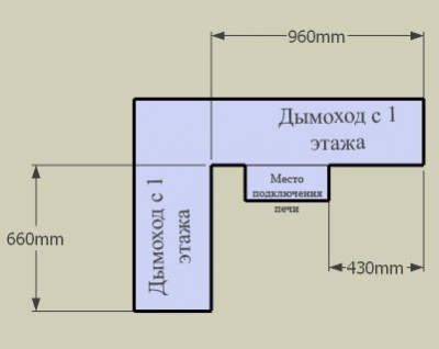

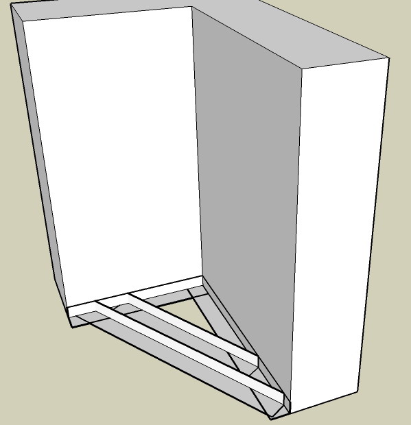

Есть мысль зацепить пару уголков на старые дымоходы, так оторвать печь от пола, практически повесив её на уголках. Прилагаю схему, оцените решение.
Думаю так повесить печь на мощные уголки, можно ли?
 Размер файла:  37.87 КБ
 Просмотров:  1272 раз(а)
Расположение дымоходов в комнате в плане
 Размер файла:  45.24 КБ
 Просмотров:  1281 раз(а)

А эта печь на чём стоит ? Часто их ставили не на пол, а как раз на такие перекрытия, как Вы Владимир и нарисовали в Гугле. Видел и просто два уголка торчат из стенки, на них толстые доски а после кирпич. В любом случае новая печь, если хотят из кирпича, будет заметно тяжелее. Смотрел и фотографироал финский дом с печным отоплением на два этажа. Там посредине дымоход 4 канальный. А вокруг него внизу кирпичные печи, а на втором этаже только круглые в металлическом футляре. Поставлены они на выносы уголков или рельс. Сделано всё аккуратно и грамотно. Да же с противопожарными разделками на дымоходе. Так что тут надо проверить, что под полом, а после подумать или посчитать.

Не нравится внешний вид.Предложите такой-же футляр ,но из меди. Видел такие в Финляндии блестят и являются украшением комнаты и предметом гордости хозяев. Внутри Ваша печь наверняка в !/4 кирпича .поэтому быстро нагревается и за счет герметичности футляра и 2-х колпаковой конструкции долго держит тепло.В конце концов объясните заказчику,что печь необходима для обогрева.

Если она в 1/4 кирпича, то долго держать не должна тепло, колпаковая она навряд-ли будет. Деревянный дом, два этажа (я правильно понял?) - скрее всего послевоенной постройки. Наиболее вероятным кажется топливник и один оборот над ним. Может конечно я и ошибаюсь, но чаще всего встречал именно такую конструкцию. А это значит, что печь ниже середины топочной дверцы холодная. На уголок-то конечно можно поставить, но за что уголок держаться будет? его нужно вмуровывать в кладку труб. И уголок не сликом надежен, может согнуться под статической нагрузкой. Может лучше швеллер или двутавр? Каковы размеры обогреваемого помещения? Если исходить из того, что отапливалось стояком, то вполне можно подобрать не очень тяжелую печь.

Да, конечно рельс, швеллер или что другое надо вмуровывать. Так опасно ставить на мой взгляд. А к топке, если есть место можно и небольшой щиток отбора мощности поставить или накопительный. Но это уже со всеми вытекающими...

А что за труба второго этажа? на чем стоит, какой толщины там стена?. Если вместо нее сделать печь-стену с надсадной трубой? ее можно на кирпич выпустить в комнату, навесить над полом. А если со швеллером - то и больше. Заодно будет грется и смежное помещение.
И оформить внутри комнаты как камин - с финскими дверцами.
