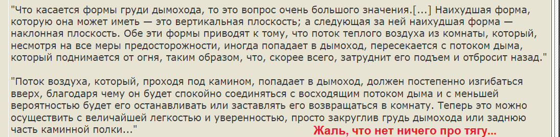

"...новая задняя стенка, которую всегда будет необходимо построить, чтобы достаточно вывести огонь вперед, при изменении дымохода, построенного по общим принципам, никогда не должна быть толще ширины обычного кирпича."
"...там, где горловина дымохода имеет конец, то есть там, где она входит в нижнюю часть открытого канала дымохода,[...] все стены заканчиваются резко. Очень важно, чтобы они заканчивались таким образом; ибо если бы они были наклонены наружу и подняты таким образом, чтобы раздуть верхнюю оконечность горловины дымохода в форме трубы и постепенно увеличивать ее до размера канала дымохода, этот способ объединения нижней оконечности канала дымохода с горловиной будет способствовать ветрам, которые могут попытаться проникнуть в дымоход, прокладывая себе путь через горловину и выбрасывая дым назад в комнату; но когда горловина дымохода резко заканчивается, а концы новых стенок образуют плоскую горизонтальную поверхность, любому ветру сверху будет гораздо труднее найти и проложить себе путь через узкий проход горловины дымохода."
"Что касается формы груди дымохода, то это вопрос очень большого значения.[...] Наихудшая форма, которую она может иметь — это вертикальная плоскость; а следующая за ней наихудшая форма — наклонная плоскость. Обе эти формы приводят к тому, что поток теплого воздуха из комнаты, который, несмотря на все меры предосторожности, иногда попадает в дымоход, пересекается с потоком дыма, который поднимается от огня, таким образом, что, скорее всего, затруднит его подъем и отбросит назад."
"Поток воздуха, который, проходя под камином, попадает в дымоход, должен постепенно изгибаться вверх, благодаря чему он будет спокойно соединяться с восходящим потоком дыма и с меньшей вероятностью будет его останавливать или заставлять его возвращаться в комнату. Теперь это можно осуществить с величайшей легкостью и уверенностью, просто закруглив грудь дымохода или заднюю часть каминной полки..."
...фух...Smile

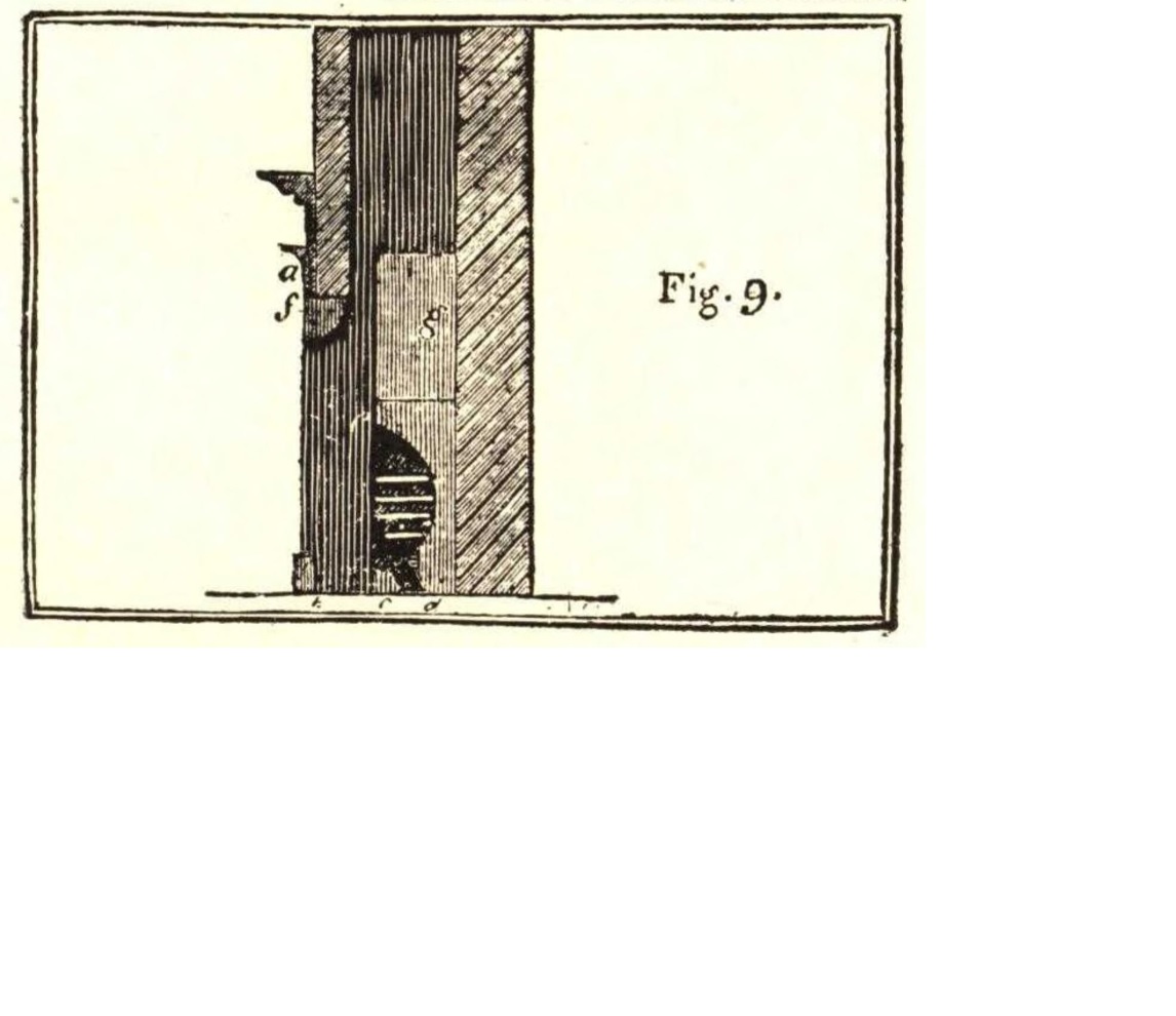

Ах да, забыл... легкосъёмная каменная "дверь"Smile для удобства работы трубочиста:
 Размер файла:  122.83 КБ
 Просмотров:  18 раз(а)

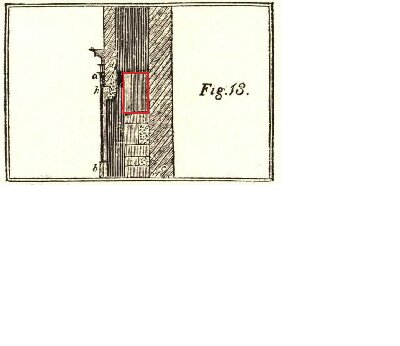

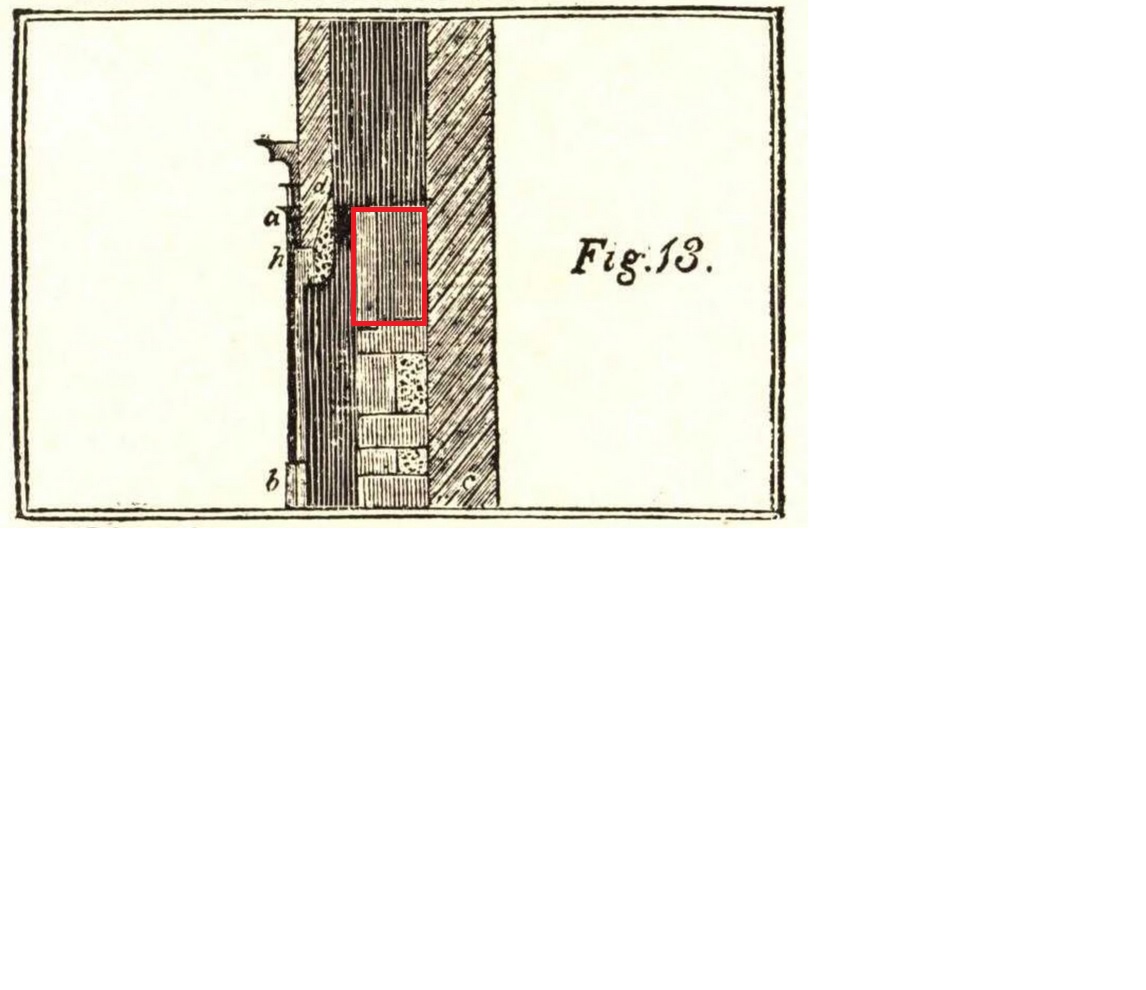

Vad писал(а):
все стены заканчиваются резко... когда горловина дымохода резко заканчивается, а концы новых стенок образуют плоскую горизонтальную поверхность, любому ветру сверху будет гораздо труднее найти и проложить себе путь через узкий проход горловины дымохода."
Надо же... А ведь Бакли говорил, что это идея Данфорда.
Пожалуй, действительно, надо прочитать Рамфорда в первоисточнике.

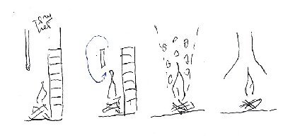

Александр Минеев
Сообщения: 540
СообщениеДобавлено: Пт 28 Февраль 2025, 09:42 Ответить с цитатойВернуться к началу

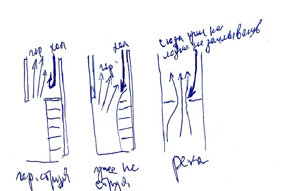

*Хотя у классического Рамфорда самотяга сопла основная, как мне кажется.
я попробую заронить в Вас некоторое сомнение....
Я когда-то очень увлекался книжкой Пойя "Математика и правдоподобные рассуждения" - это такая книга о методе, в том числе. Так вот он предлагал в сложных случаях "подвигать" ситуацию туда-сюда))).
Мы понимаем, что обычный костер может загудеть и без внешнего окружения. Но нужен размер = масштаб.
Наверное, и русская может работать без трубы....
И там и там есть некоторая ( большая ) мощность. Т.е. я толкую о том, что должны ОТЧЕТЛИВО появится трубки тока, и тут же появится Бернулли!))))
Наверное, в камине 2х2 м самотяга сопла возможна. Но таких каминов в обычной жизни никто не строит. А в обычных 1х1 м - , имхо, нет.

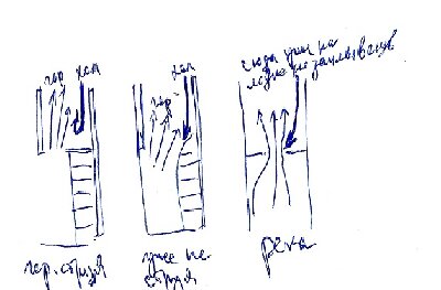

Сообщения: 5572
СообщениеДобавлено: Пт 28 Февраль 2025, 11:47 Ответить с цитатойВернуться к началу
Так... Надо определиться.
Русская может без трубы. Костер тоже. А рамфорд?
Что значит "работает"?
Горит? Или возникает отсос дыма и воздуха из помещения?
И причем тут гул? И когда он возникает? И как он связан с тягой?
Уважаемый, Юрий Михайлович!!!!
Как Вы мне помогли. Спасибо.
Я понял , наконец, что топка русской кардинально отличается по тяговому режиму от классических печных топок. Фактически безтяговый режим. Моделировать топку русской в обычной печке можно заужая хайло. Или его регулируя. Это очень важно для меня для моих отдельных дел. И это вроде ясно, но как-то я не задумывался...+ заметки о подовом горении!
Очень важно! Спасибо! прочищает мозК)))
А я вот пока не понял.
То есть я понятия не имею, что такое безтяговый режим... без тяги трубы? вряд ли...
И я не думаю, что это лишь заужение хайла, может быть - это снижение сопротивления и на входе, и на выходе из топки до таких значений, которые не оказывают никакого заметного влияния на процесс горения...
...и вообще... та "тяга", которая нам интересна, инициируется только теплом, полученным от сгорания топлива... то есть известный термин "самотяга" уже некорректен = замутняет понимание...
...и по этой же причине я считаю... странным - термин "безтяговая труба"... и "безтягового топливника" тоже быть не может поэтому же...

Александр Минеев
Сообщения: 540
СообщениеДобавлено: Пн 3 Март 2025, 14:07 Ответить с цитатойВернуться к началу
Я излагаю свое мнение, надеюсь, что меня ЮМ поправит, если что)))
строим эпюру давления вне печки - это наклонная влево прямая( гравитационное давление РО ЖЕ АН ))) внизу больше, чем вверху.
Давление - то усредненный импульс теплового движения молекул на площадку. Если по какой причине этот импульс ( сила) начинает отличаться от гравитационного - становится больше в печке - появляется доплнительное давление, связанное с темперетурой - средняя скорость движения молекул увеличивается, они начинают сильнее стучать о площадку. При закрытой задвижке в трубе и открытой в печи это приведет к тому, что плотность внутри упадет настолько( РО ЖЕ АН снаружи минус внутри) , чтобы скомпенсировать прирост давления от прироста скорости ( от температуры).
Если задвижку в трубе открыть, то разница статических давлений двинет ДГ по тракту печь-дымоход. При этом, прирост прирост скорости компенсируется некоторым уменьшением давления ( от РО ЖЕ АН и теплового) - Это придумал Бернулли).
Теперь если мы все эти три члена сложим, то получим ТЯГУ ( напор в гидравлике).
При этом, с точки зрения печника - если нет движения, то нет и тяги.
Теперь, если на все это посмотреть от низа печки до верха трубы, то оказавается на практике, что перепад в статичеком давлении и РО ЖЕ АН не разгоняет поток как должено быть по Бернулли. А должно - по законе сохранения энергии! Значит есть потери. И они связаны со скоростью. И ясно, что разная геометрия по разному тормозит. Появляется понятие ПОТЕРИ ДАВЛЕНИЯ ( напора) на участке. Отсюда один шаг до самотяги - это тяга на конкретном участке. А содержательно, это конечно, потеря напора на участке, точно так же как потеря напряжения в цепи в законе Ома... УХ!!!!))))
Если внутри и снаружи давление одинаково - безтяговый режим!
Костер, камин( до зуба) , русская ( до устья или подвертки) - безтяговый режим...., имхо.
