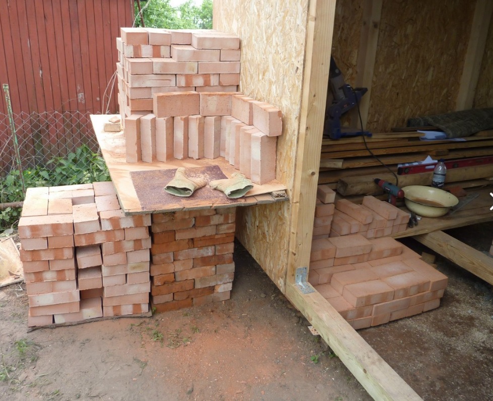

Так и не нашел ответа на вопрос . часто пишут - " шов 3мм применяют в огнеупорной кладке" , означает ли что в бытовой печке из красного кирпича не рекомендуется делать швы 3мм ( на снимках видим 8-10мм) и вообще что случится с печкой если швы будут 2.5-3мм?
Сообщения: 6824
СообщениеДобавлено: Вс 16 Март 2025, 06:35 Ответить с цитатойВернуться к началу
Огнеупорная кладка -от 0,5 мм до 3мм. -В зависимости от назначения изделия и применяемых температур. Печная кладка на полнотелом кирпиче -5 мм. Тоньше -кривизна кирпича и высокое водопоглощение не позволяют сделать. Толще -будет высокая усадка печи при эксплуатации. Отсюда растрескивание массива.

Вопрос по толщине швов возник в связи с тем, что для себя в разное время себе сложил печь камин, , печь для бани, печь для тепла, и камин и при этом не где не учился , и даже в живую не видел как работает печник.
В разное время сложил печь камин толщина швов была около 6мм ( кирпич был очень плохой и работал без эл инструмента , глина копанная но конструкция прослужила 17лет, потом сломал) ,
в печке для бани швы были разные ,
в печке для отопления швы 4 мм,
два года назад в камине 2 мм , в трубе то же 2-3мм ,
в общем у меня выработался свой самобытный прием клаки, а тут прочитал, что при огнеупорных работах швы могут быть и 0.5мм и даже 10-15мм С огнеупорщиками понятно у них технологи, лаборатории и мировой опыт промышленных печей, а для меня оказалось проще работать с тонкими швами и потом я всегда штукатурю и ни кто не увидит, что швы тонкие, но вопрос возник, раз толщина шва может колебаться широких пределах то наверное это чем то обусловлено

/quote]Ничего не произойдёт. Но как полнотелый кирпич уложить с толщиной 2-3 мм? Его же надо калибровать на каждый ряд по толщине. Да ещё каждый кирпич прогонять через кондуктор -шлифовать по толщине. Зачем этот дебилизм?[/quote]
Печные книги полны странных советов с иллюстрациями типа как на коленке колоть кирпичи кирочкой, или как его проталкивать сквозь рамку для выявления отклонений в размерах ,
Сортируется кирпич легко , просто и быстро , для этого вам потребуется верстак на котором лежит лист 1.2х1.2м ламинированной фанеры толщиной 9-15мм Кладете 10 шт кирпичей на фанеру и сдвигая их поочередно и проводя рукой на ощупь замечаете разницу в толщинах с точность до 0.5-1мм ,Таким образом можно за день "перещупать" и разделить до 500шт на 4-5 групп с близкими размерами толщины, пометив их фломастером Потом потраченное время с лихвой компенсируется легкость в работе. этим способом я сортировал кирпич для камина и получил швы в 2мм мне так понравилось что потом отсортировал кирпич для трубы, и он опять себя оправдал т.к. у меня чердак низкий и работь тесно тем более трудно проходить сквозь перекрытие и крышу, в общем способ рабочий, кстати в раньше е ЕНиР писали , что сортировка нужна при работе со всяким штучным материалам, например с плиткой.

Сортируется кирпич легко , просто и быстро , для этого вам потребуется верстак на котором лежит лист 1.2х1.2м ламинированной фанеры толщиной 9-15мм Кладете 10 шт кирпичей на фанеру и сдвигая их поочередно и проводя рукой на ощупь замечаете разницу в толщинах с точность до 0.5-1мм ,Таким образом можно за день "перещупать" и разделить до 500шт на 4-5 групп с близкими размерами толщины, пометив их фломастером Потом потраченное время с лихвой компенсируется легкость в работе. этим способом я сортировал кирпич для камина и получил швы в 2мм мне так понравилось что потом отсортировал кирпич для трубы, и он опять себя оправдал т.к. у меня чердак низкий и работь тесно тем более трудно проходить сквозь перекрытие и крышу, в общем способ рабочий, кстати в раньше е ЕНиР писали , что сортировка нужна при работе со всяким штучным материалам, например с плиткой. с паркетной клепкой
Однако есть оговорка ну не умею ровно и аккуратно класть на толстые швы по 10мм, как это принято у профессионалов, в общем на толстых швах косячу а тонкие швы получаюя сами собой и потом все равно штукатурю

Еще один дилетантанский прием , бывает так, что хочется на 0..5-1мм подтереть кирпич убрать какие то выступы на его поверхности , так это то же легко делается , если на лист ламинированной фанеры наклеить лист наждачной бумаги самой крупной зернистости Р12 размером 1х1 м то ручная "притирка" красного кирпича происходит на ура ,
Сообщения: 2375
СообщениеДобавлено: Пн 17 Март 2025, 11:58 Ответить с цитатойВернуться к началу
Именно так. Заусенцы всегда снимать надо.
